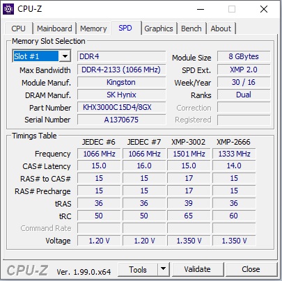

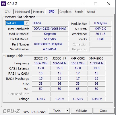

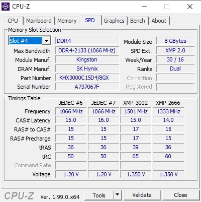

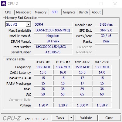

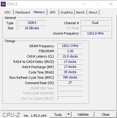

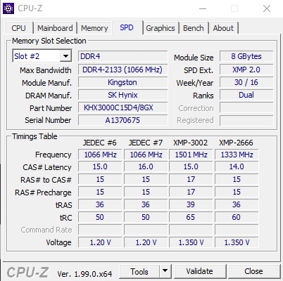

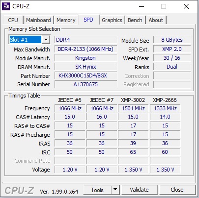

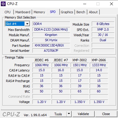

@Drewkev anbei die Fotos, ich hoffe, dass sie helfen
Beim Test mit CPU Z auf 1 und 3, es funktionierte alles auf 3+4 ohne XMP, war aber gefühlt relativ ruckelst im Spiel.
Hast du Ideen, woran es liegen kann?
Die uncore frequenzy pendelte zwischen 800-4000mhz
Probiere ich nachher gleich aus, mit XMP Profil ?

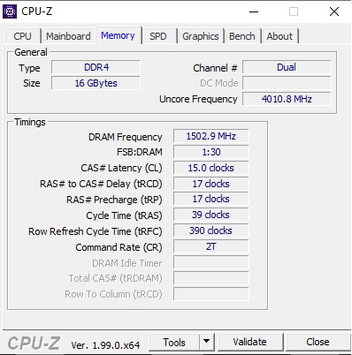

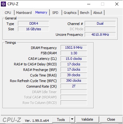

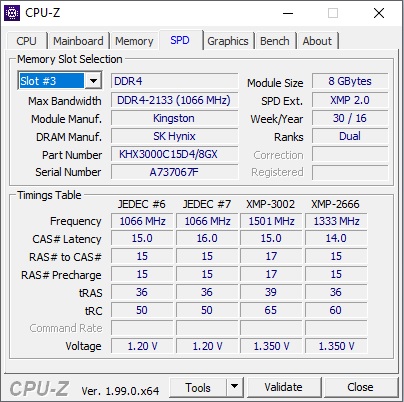

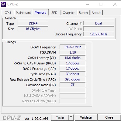

@Drewkev Hier sind die aktuellen CPU-Z Auswertungen mit Slot 2 & 4, inkl. XMP Bios Profil

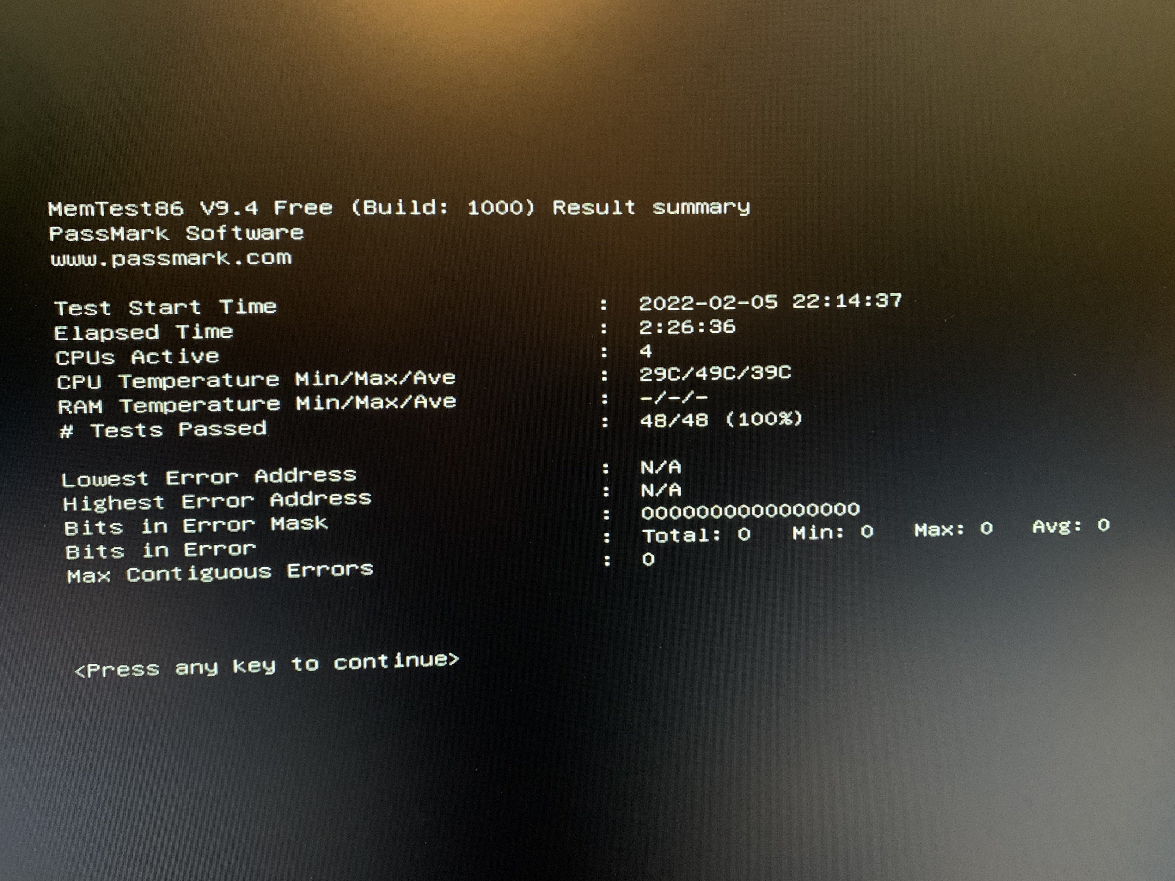

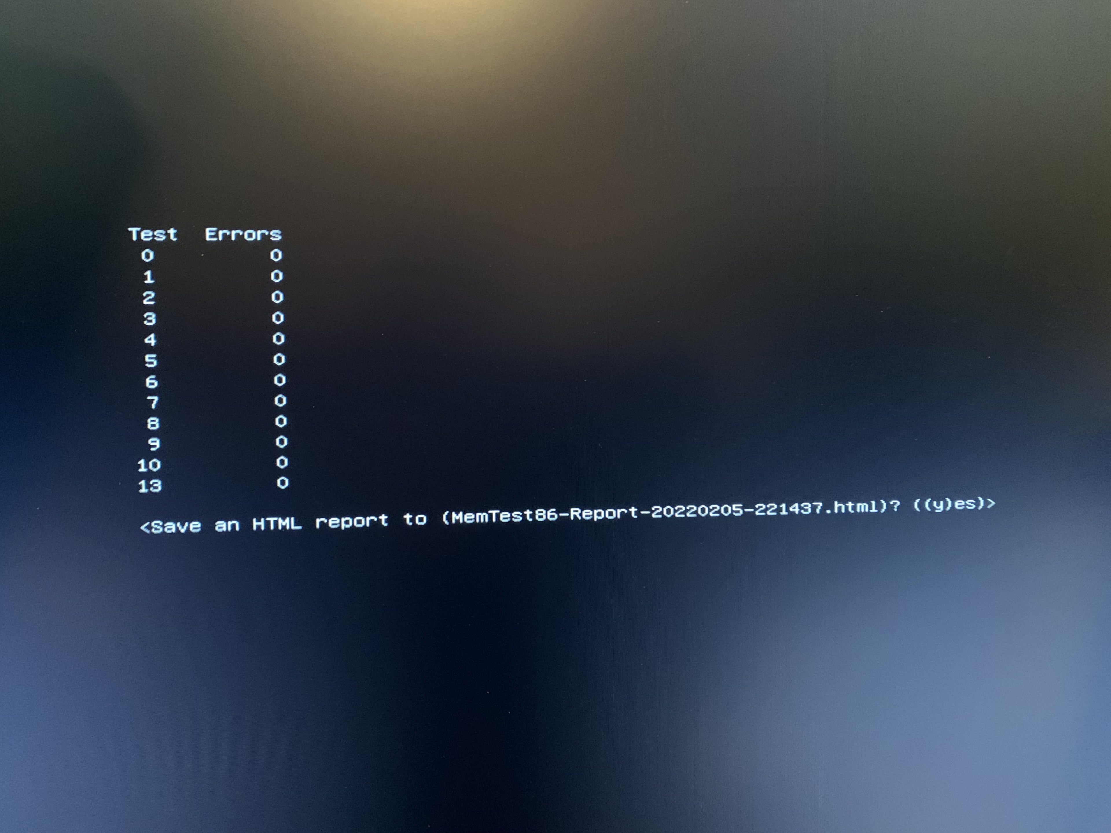

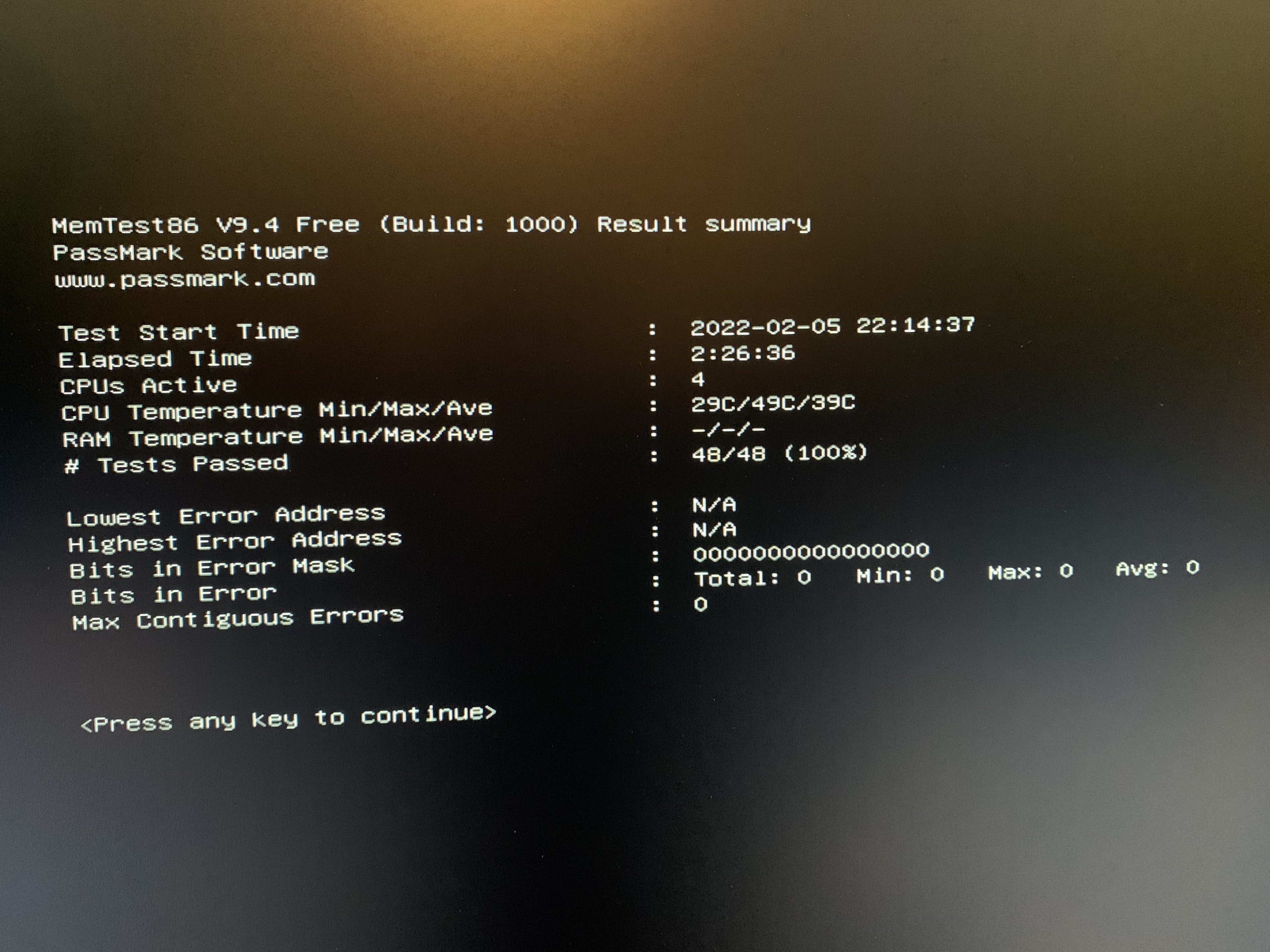

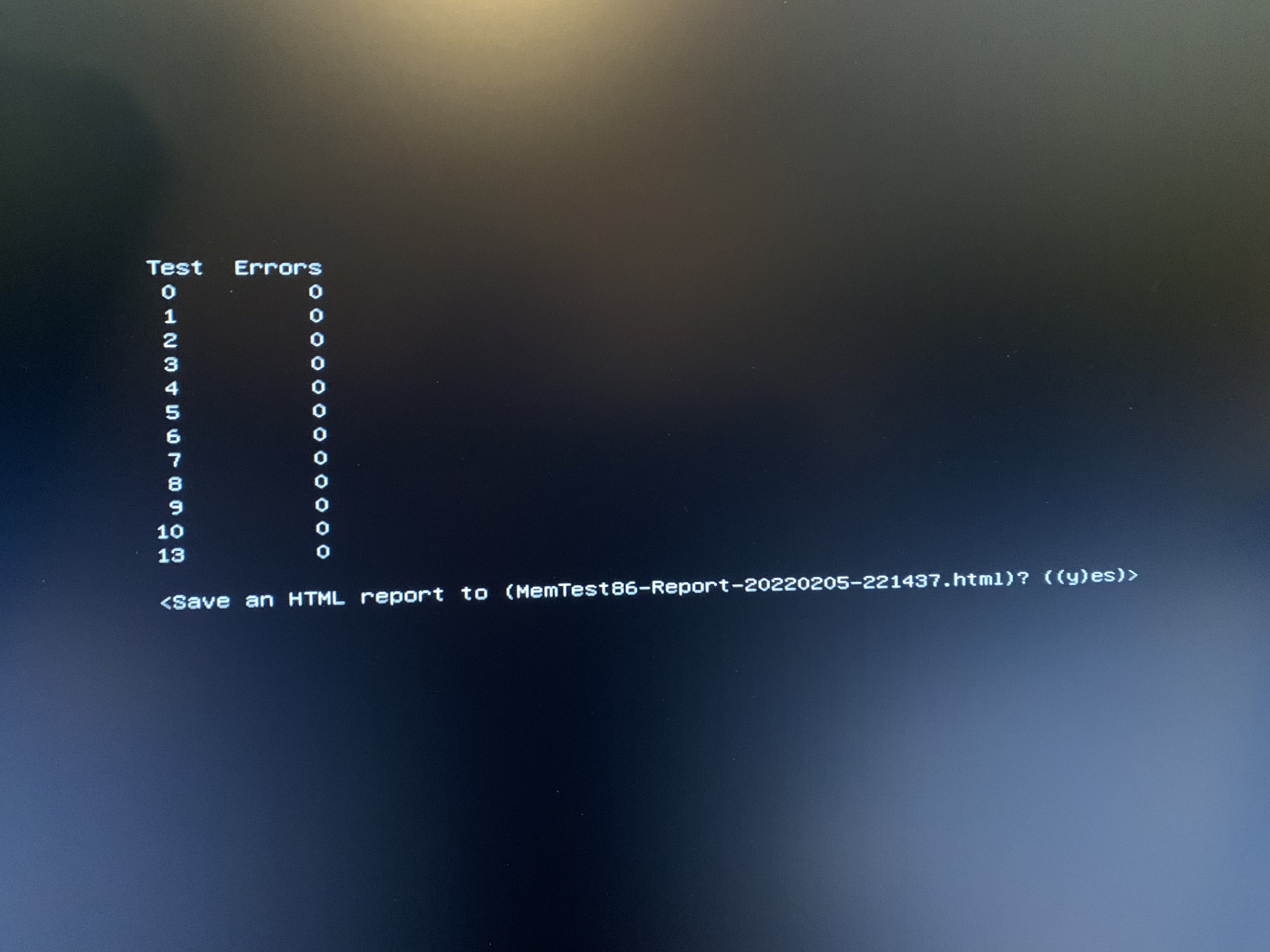

Wo bekomme ich das Programm her? Das kann ich heute Abend dann gerne laufen lassen :) auf memtest86dotcom ?
Moin, im Memtest wurden wohl keine Fehler gefunden :/ reichen dir die Screenshots oder benötigst du die komplette Text Datei ?
Der Fehler ist übrigens noch da, eben eine Runde "Super People" gespielt und nach ein paar Minuten war auch schon wieder Ende :o
