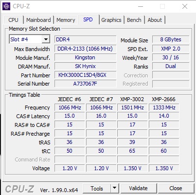

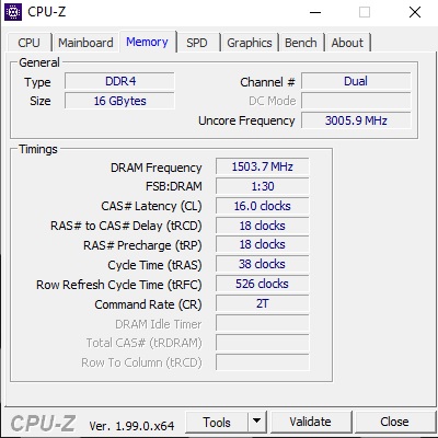

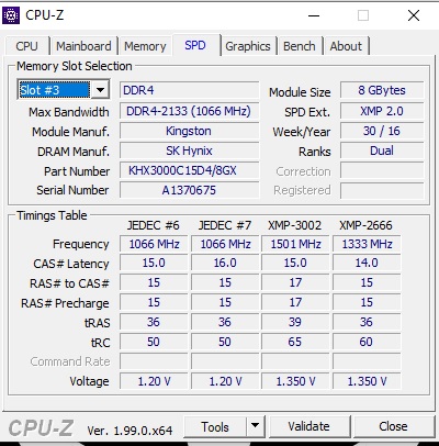

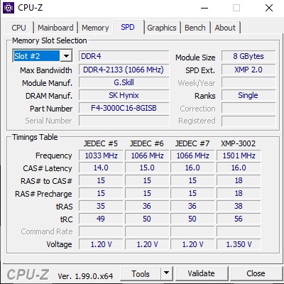

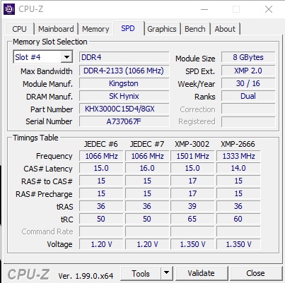

Ist dieses tRFC (390 clocks) unter "Memory" der selbe Timing-Wert wie der tRC (65) im XMP-Profil unter "SPD"?
Dann scheint hier was im argen zu sein, 390 vs 65!? Wie ist das zu erklären?
Kannst du das für einen Laien erklären? Bin gerade geistig ausgestiegen :D, worauf vermutest du ?

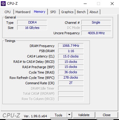

Ich habe eben mal CPU-Z auslesen lassen (was im übrigen wie "BUTTER" über den Bildschirm gleitet, wtf? ist das normal?).
Die "stabile" Version in Spielen + Programme, Speicherbank 3+4, die sich aber in Games anfühlt wie Laggy³, also extrem "träge"
Vielleicht hilft das ja bei beim finden es Fehlers
Ich bin kein Experte für OC und Speichertimings, vielleicht kann's hier jemand erklären.
Aber ich würde vermuten, dass die Werte in einer Reihe übereinstimmen sollten, wenn man das entsprechende Profil wählt.
Du hast wohl in diesem Bsp das Profil XMP-3002 (DDR4-3000 mit 1.500 MHz Taktfrequenz) aktiviert, und da sind die Timings 15-17-17-39-65 vorgegeben. Tatsächlich laufen sie aber mit 15-17-17-39-390, also der letzte Wert unterscheidet sich ganz beträchtlich. Vielleicht doch ein anderer Wert (tRC vs tRFC).
Bei mir ist die Diskrepanz mit 3.600 MHz wenigstens nicht ganz so hoch. :D
gefunden dazu:
https://overclock3d.net/reviews/cpu...ry_optimisation_-_the_effect_of_trc_timings/1
Okay, was schlägst du vor? Alles manuell einzustellen ? Oder denkst du, dass irgendwas defekt ist? RAM oder Mainboard?
Einen Test mit manuellen Timings würde ich auf jeden Fall mal machen. Hast du den verlinkten Artikel gelesen? Da heißt's
we noticed a strange trait that was present on every AM4 motherboard that we tested so far. The motherboard always set the Bank Cycle Time (tRC) of our motherboard to 75 clocks, instead of the 48 clocks that were listed in the DIMMs XMP table.
Also scheint 75 noch "normal" zu sein, oder bei höherem Takt etwas mehr (wie die 84 statt 64 bei mir).

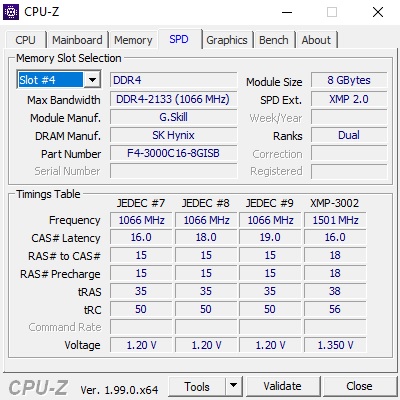

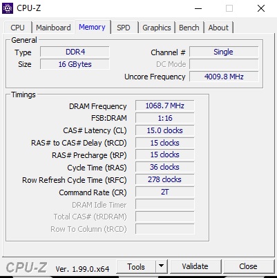

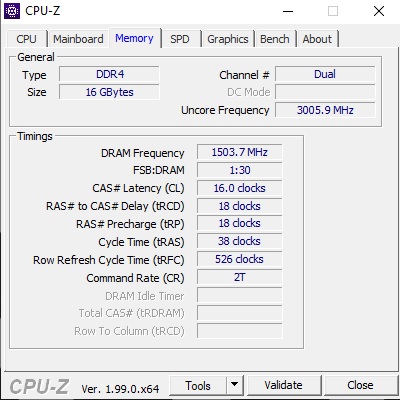

Moin, ich habe eben noch folgendes ausprobiert, GPU bei einem Kumpel eingebaut und funktioniert ohne abstürze, dann eben noch RAM vom Kollegen geholt und eben ~30 Minuten gespielt und KEINEN Absturz, obwohl Dual Channel und XMP Profil an. Scheint also der RAM zu sein, obwohl der Memtest keine Fehler angezeigt hat?
Anbei die Fotos vom Arbeitsspeicher/Kumpel
Wahrscheinlich.
