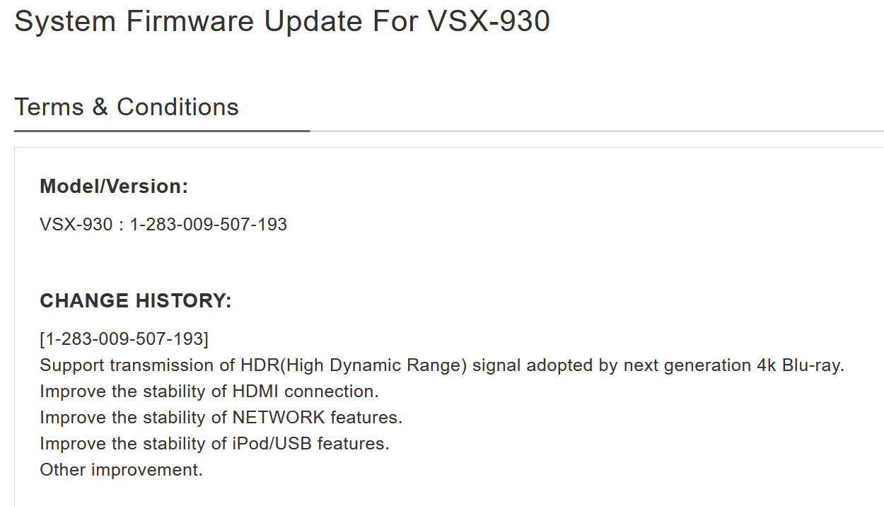

Die ist installiert bei Dir? Scheint ja als wenn es bekannte Probleme beim Hersteller gibt, die er damit behoben haben will.
Reaktionen: PHuV, BeezleBug und GTrash81

tRITON schrieb:
ja, die ist bei mir schon installiert.
ich habe aber wie gesagt sonst keine Probleme mit dem Gerät bzw. wenn andere Geräte darüber laufen - nur wenn der PC mit dem TV über den AV-Receiver verbunden ist.
