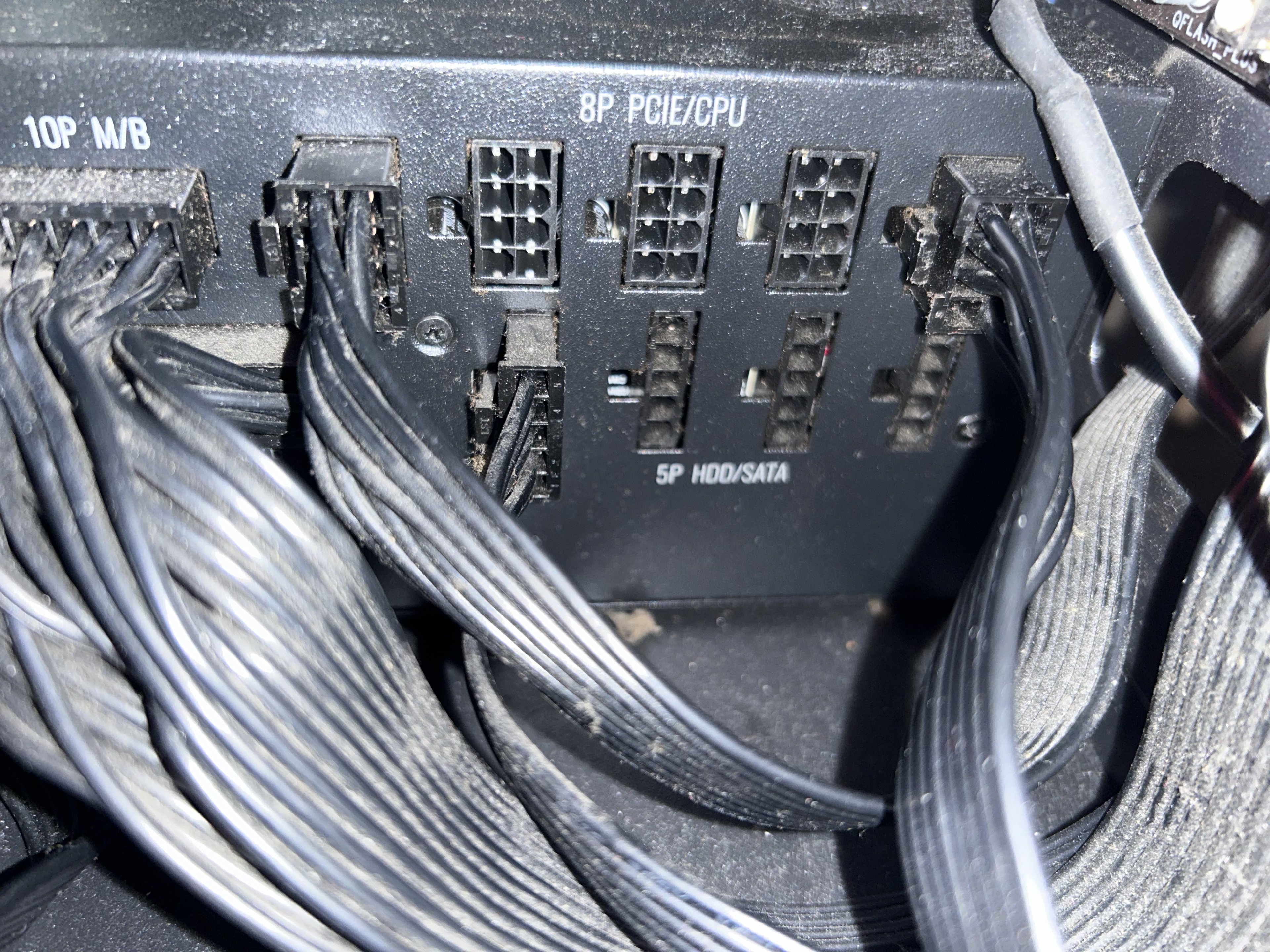

Vielleicht helft es ja ich bin kein Profi aber ich denke es liegt Am Netzteil da ich folgende Situationen wie bereits erwähnt Schonmal hatte und es fast identisch ist, dazu kommt noch das ich normalerweise wenn ich den Kippschalter von O auf I gemacht habe das der Pc direkt hochgefahren ist das passiert heute auch nicht mehr.

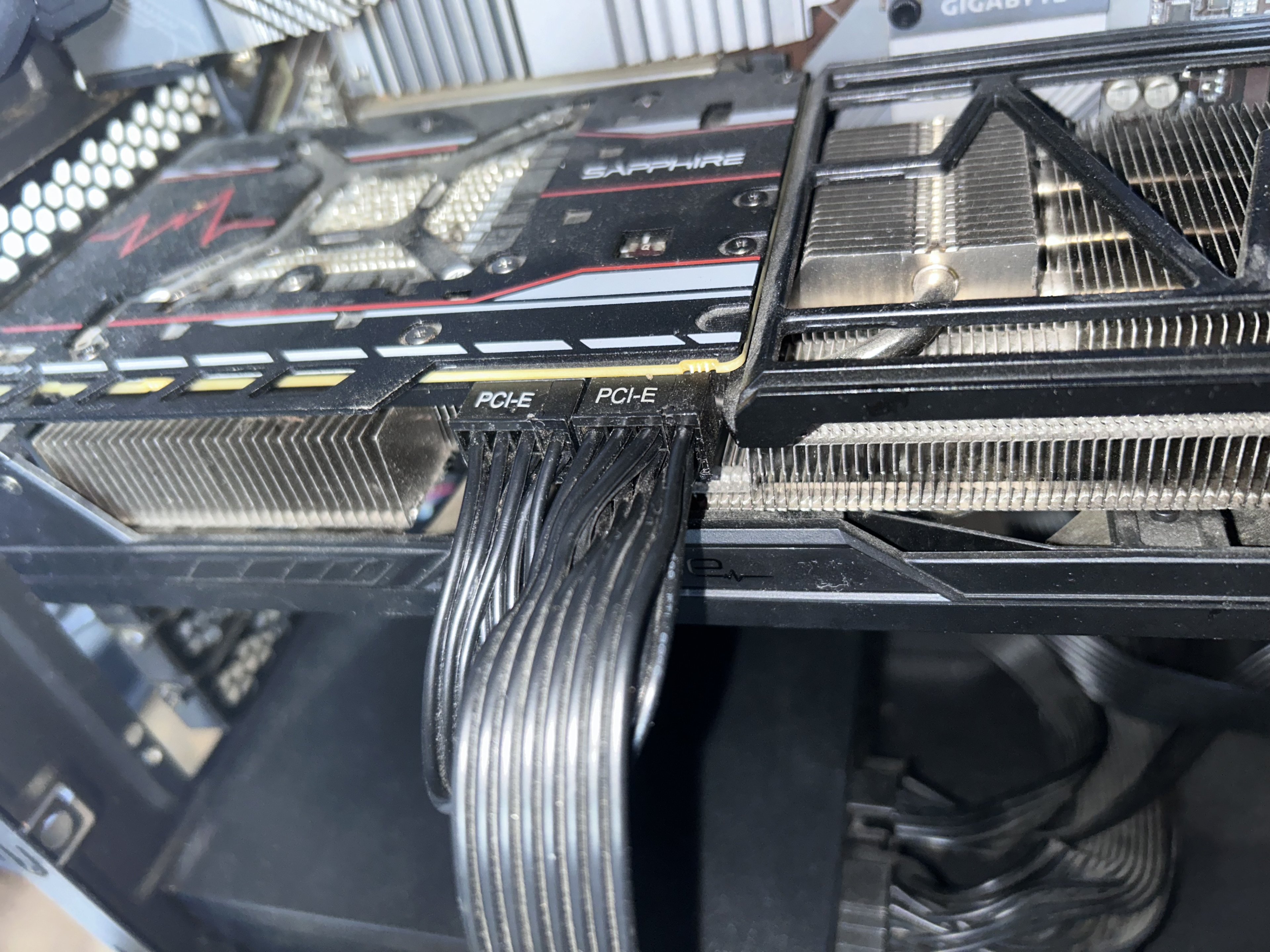

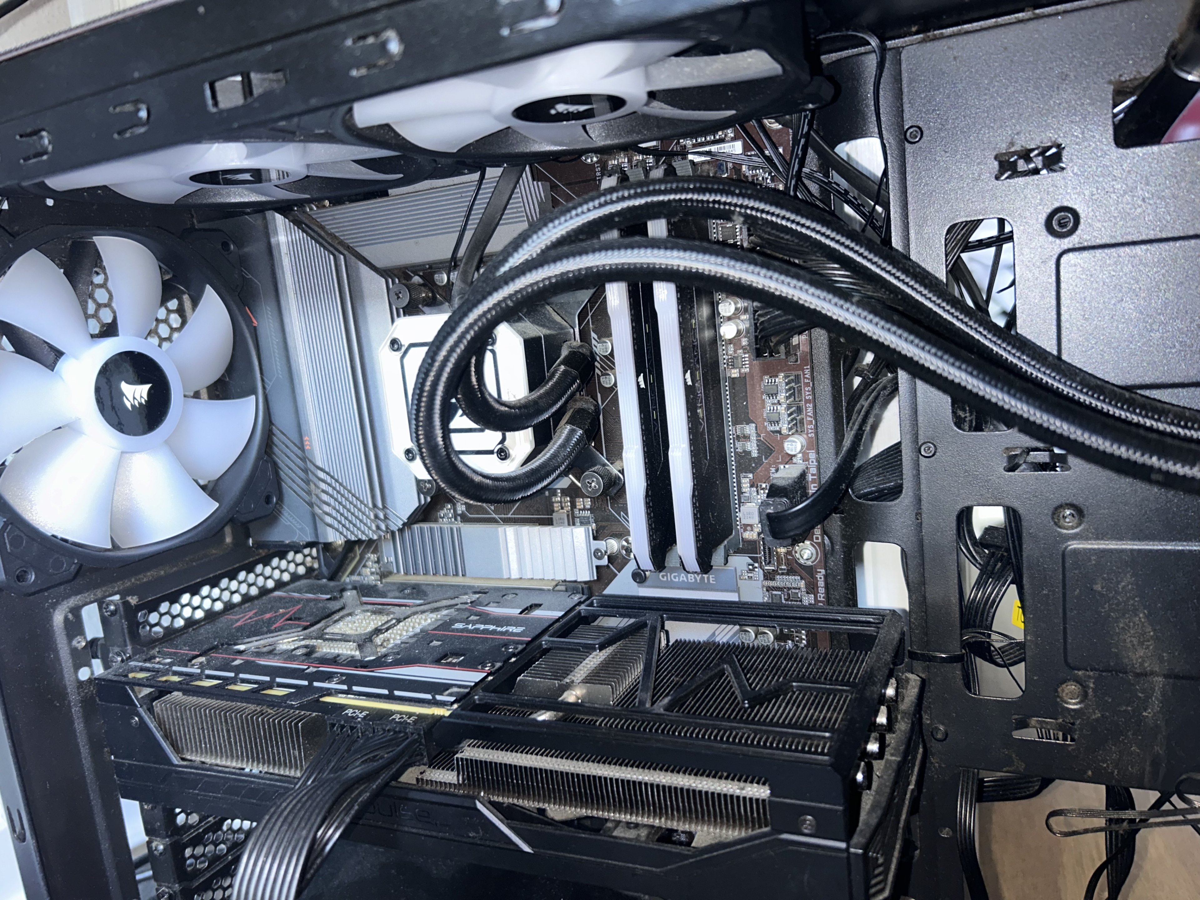

Bitte scharfe Bilder des PC- Innenraums Posten.

Innenraum reinigen.
GPU mit 2 seperaten Kabel anschließen.
Okay mach ich, aber wieso hat sie den dann ein Halbes Jahr geschafft ohne Probleme ?
Ich sage ja nicht, dass es daran liegt.
Aber GPUs würde ich immer mit seperaten Kabeln anschließen.
Erstmal solche Dinge die schnell zu machen sind beheben/ändern/ausführen um sowas ausschließen zu können.
Hatte das selbe Problem mit meiner Vega 56. Ton lief auch noch. Hab ebenfalls rum getauscht und probiert. Schlussendlich war es bei mir das Netzteil.
