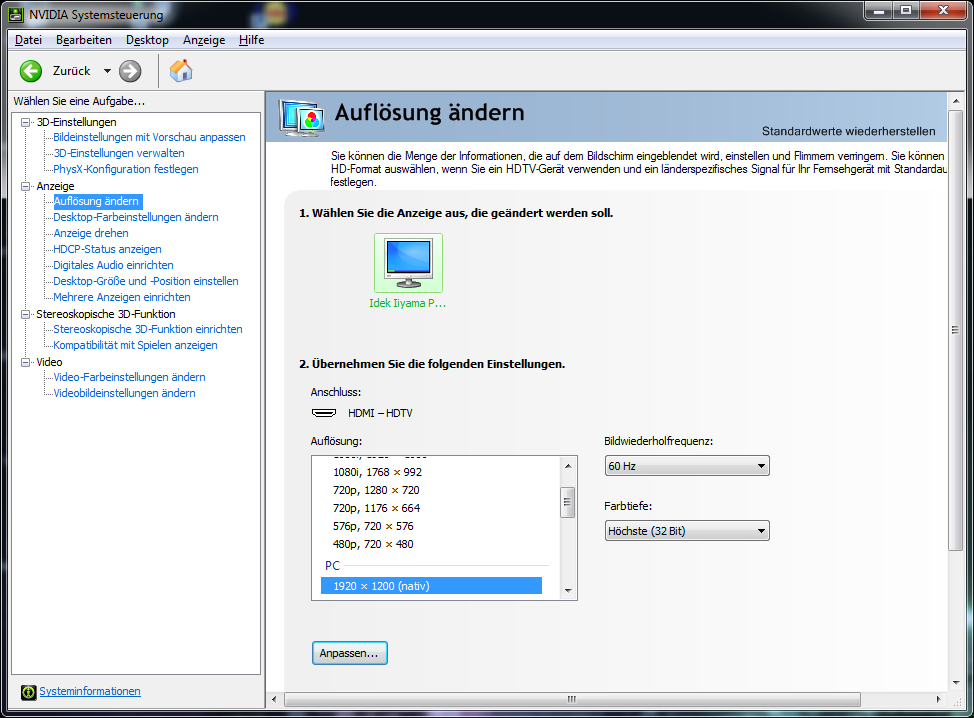

Meine letzte Radeon Karte ist schon ein paar Jahre (9800pro) her. Nur wenn ich das CCC Menü Links da mit dem Aktuellen Geforce Treiber (siehe Bild) vergleiche...so ist das CCC mal DERB überladen mit Optionen! :freak: Wie soll denn da ein Leie durchblicken?
