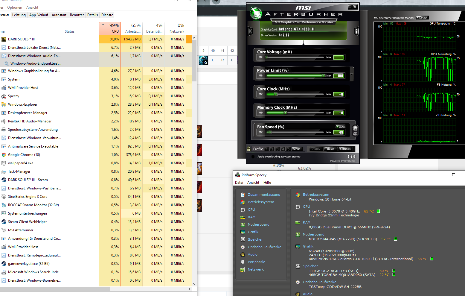

Das einzige was mir aufgefallen ist, dass laut Taskmanager meine CPU hin und wieder auf 100% klettert. Dabei hat sie meistens Temps von 60-65°C laut Speccy. Das derzeitig geöffnete Spiel trägt dabei den größten Teil der Auslastung. Gibt sonst keinen Ausreißer.
Ebenfalls eine (die) Ursache.

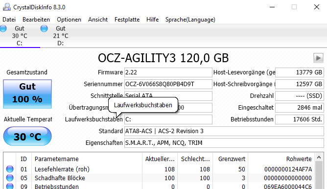

emeraldmine schrieb:
Die Datenträger sind ja reif für die Gruft, puh da riechst nach Modder...
Neues Build ist in Bearbeitung, siehe meinen anderen Thread (falls man das sieht).
Würde trotzdem gerne Wissen was das Problem plötzlich ist.

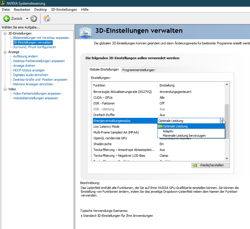

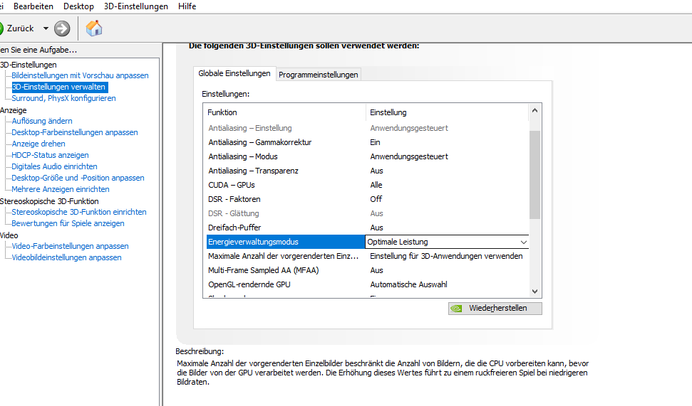

Dancefly schrieb:
Ist GeForce experince drauf?
Yes

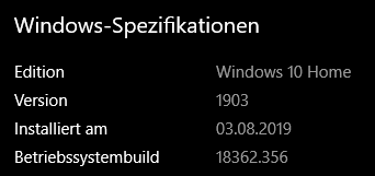

Das aktuelle build von Windwos 10 ist
Was steht bei dir hier in den Einstellungen?
822600
822602
822613
Hab jetzt den Treiber 436.30 drauf gehauen. Problem besteht weiterhin.
Bei so hoher CPU-Last, wo gerade gar nix passiert.

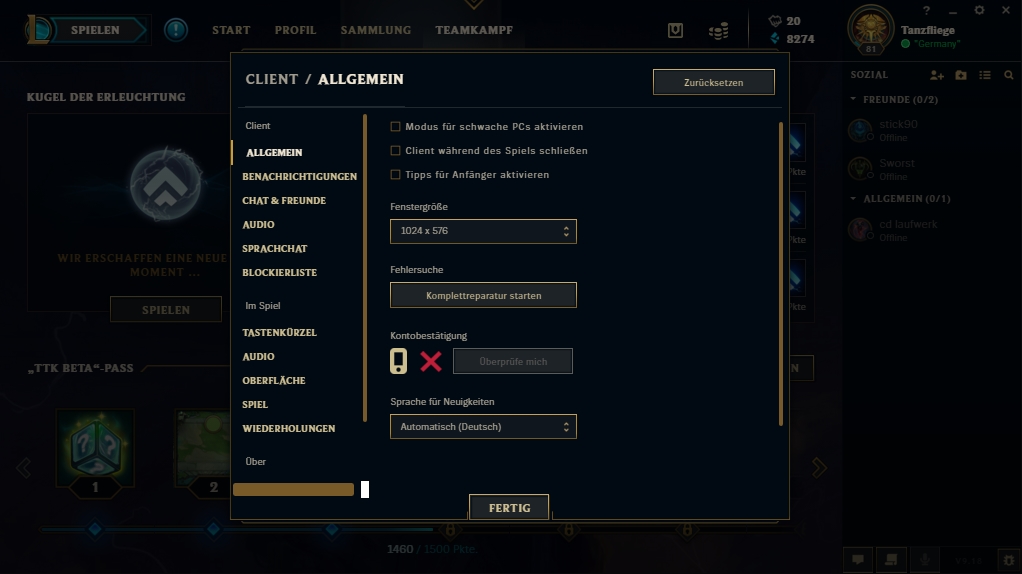

Dancefly schrieb:
Dann mach mal bitte eine sauberer start und teste mal die Games,LoL zocke ich seit erster Stunde und es braucht kaum Leistung.Benutz du V-sync oder fps limiter?
teste mal den ,,Modus für schwache PC aktivieren'' ob es was bringt?
Sauberer Start hat nicht geholfen.
V-Sync oder FPS Limiter habe ich nicht an. Teste derzeit aber nur mit Dark Souls weil es in League deutlich länger dauert bis es ruckelt bzw. Starten des Spiels ist aufwendiger.
