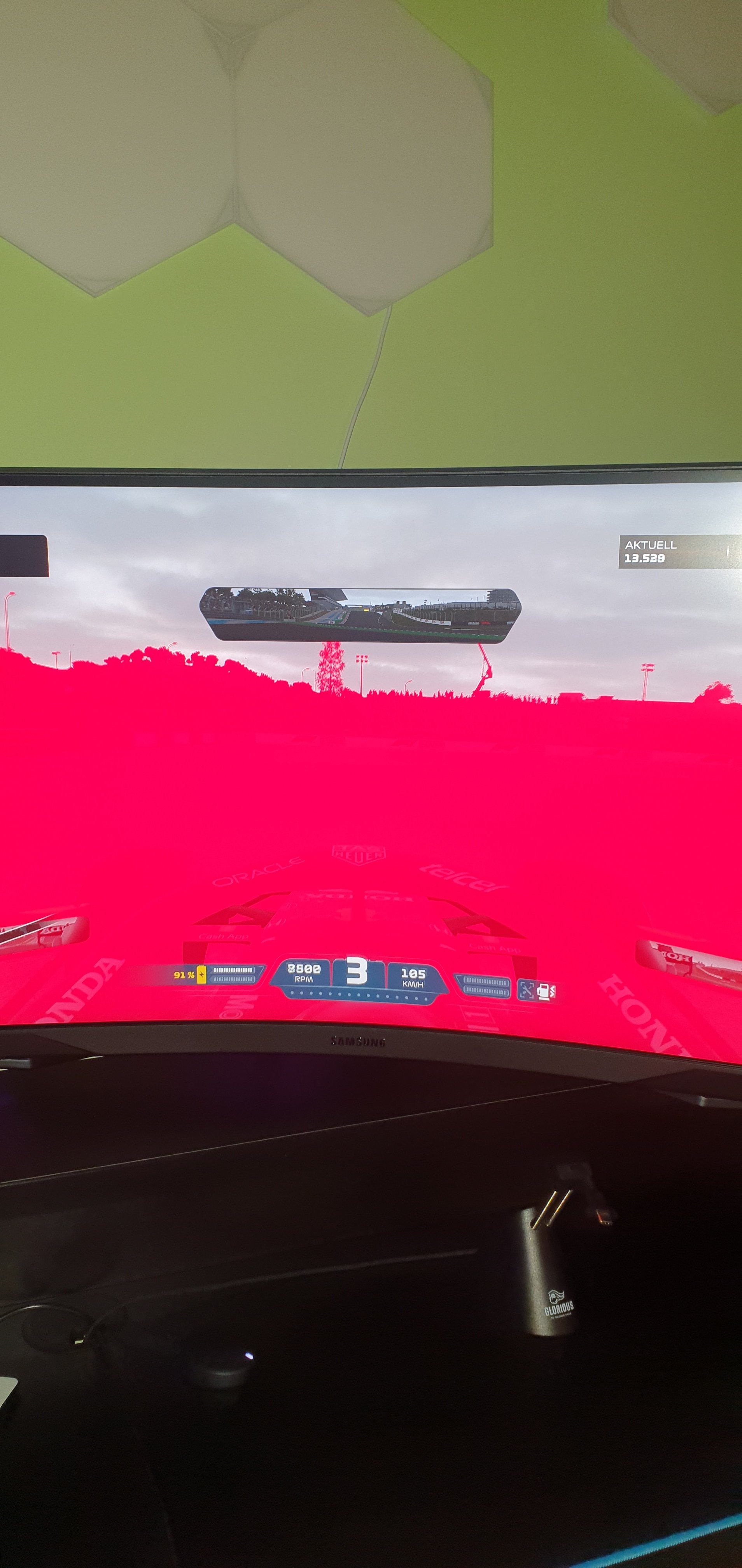

Bild wird im spiel plötzlich rot.. (F1 2021) andere spiele laufen eigentlich ganz normal
Anfangs ganz normal nur sobald ich im Rennen bin verändert sich das Bild plötzlich
Pc ist nicht mal 1 Jahr alt, hoffentlich könnt ihr mir da weiterhelfen...
Neusten Treiber installiert
Niedrigere Grafikeinstellung gewählt im spiel hat sich aber nur kurz was gebracht änderte sich aber trotzdem wieder rot
Kabel alle kontrolliert aber wie schon geschrieben, das Problem tritt nur bei f1 2021 auf

Drewkev schrieb:
Wird wohl vom Monitor kommen, ich würde mal von der Herstellergarantie gebrauch machen.
Oder hast du irgendwas im Spiel eingestellt?
Hätte alles noch Garantie...
Ich kenn mich da leider null aus nur wenn es am Monitor liegen sollte, sollte es dann nicht auch bei anderen Spielen so passieren? Das passiert leider nur bei f1 2021.
Bei den Einstellungen hab ich auch nichts verändert..
Nein, monitor passt nicht, sieht man an dem Menü unten. Der scheidet aus.
Entweder ein Treiberbug, Spielebug oder ein teildefekter VRAM
und das in der Reihenfolge

das passt doch überhaupt nicht zum Fehlerbild. Hier sind texturen in der falschen Farbe. Das heißt, es stimmr was mit den Daten die da berechnet werden nicht. Ein Kabel hat damit nichts zu tun
Reaktionen: Ned Flanders und SonyXP
Monitor / Kabel passt nicht wie man am Außenspiegel / Rest der Grafik und dem restlichen Fehlerbild erkennt.
Wahrscheinlich auch kein drohender GPU Tod.
Sieht schon nach einem Softwareproblem aus.
Schmeiß mal die Graka aus dem Gerätemanager und entferne die Treiber mit DDU, Neustart, Reinstall.
Edit: Wobei probiers erstmal ohne DDU. Wahrscheinlich Overkill.

@zonediver Aber nicht Textur und Bildbereich abhängig. Zumindest nicht Bildbereiche im Sinne von thematischem Zusammenhang.
In dem Fall stimme ich zu - trotzdem sollt er das testen - zur Sicherheit. Vielleicht isses ein Problem des HDMI-Anschlußes auf der Graka... nur um zusätzliche Fehlerquellen auszuschließen...
@zonediver ergibt aber halt keinen Sinn. Testen kann er es natürlich, aber wozu?
Er kann auch einen Regentanz aufführen, das wird den selben Effekt haben ;)

@Peepjam
Brauchst du erstmal nicht, das ist sehr wahrscheinlich ein Softwareproblem. Dafür spricht halt, dass es nur ein Spiel betrifft.
Spiel / Treiber neu installieren, dann sehen wir weiter. Bei der Hardware brauchst du erstmal nichts rumfummeln, idealerweise musst du das auch gar nicht und kriegst es so gelöst.
