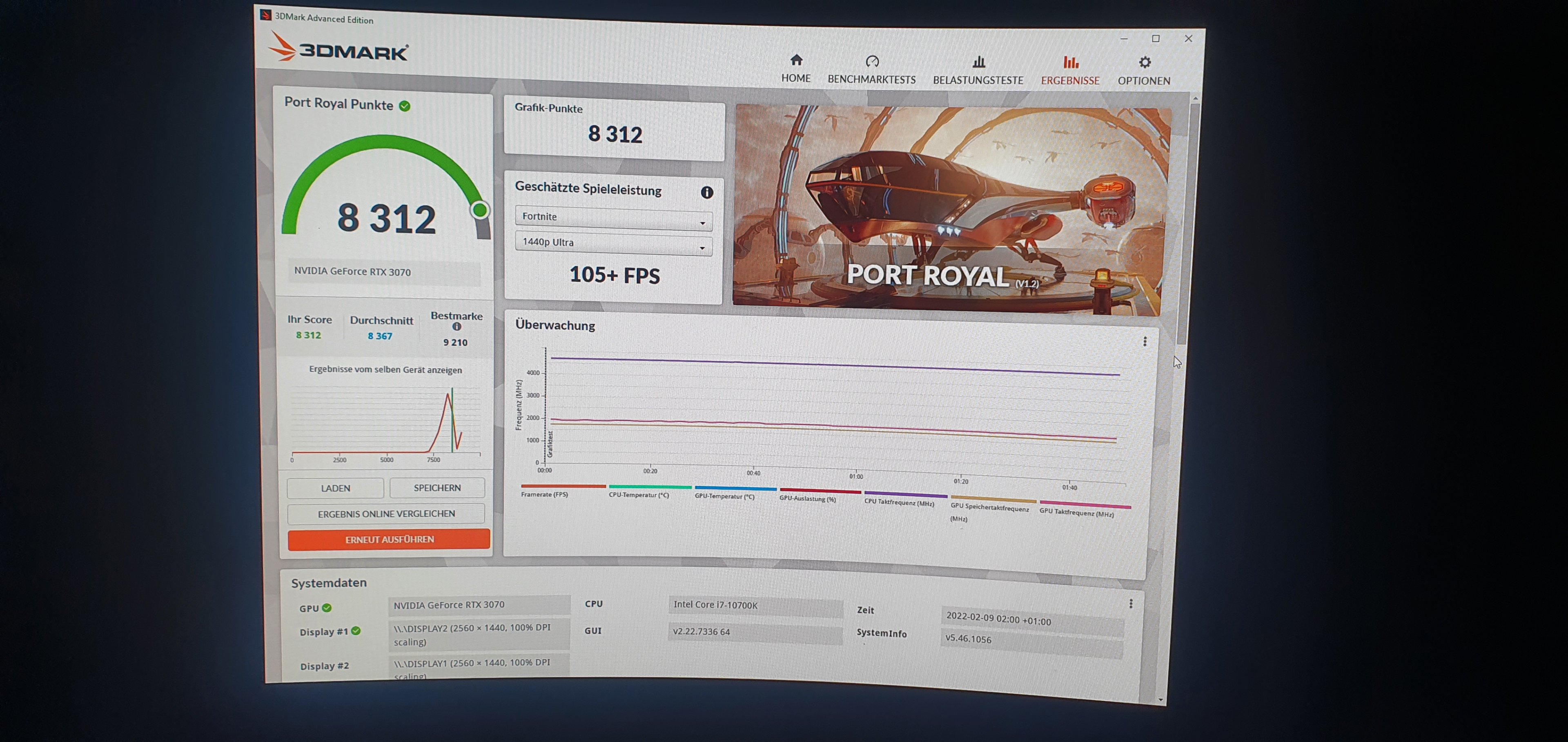

Und bei F1 2021 wird das Bild rot wie ihr gesehen habt. Liegt also meiner Meinung nach am raytracing.. hab auch von 3dmark port royal einen raytracing test gemacht nur da sieht alles ganz normal aus.

also wenn die Fehler nur bei aktiviertem RT auftreten, wäre ich mir leider nicht mehr sicher, dass es nicht doch an einer defekten GraKa liegen könnte: denn die Berechnung von RT erfolgt bei nVidia ja durch spezielle Rechenwerke, die RT-Cores. Ich könnte mir also vorstellen, dass diese bei deiner Karte nicht richtig funktionieren
Kannst du dir evtl. eine andere nVidia-Karte (ab der 2xxx-Serie) zum testen ausleihen oder umgekehrt deine Karte in einem anderen PC testen (auch mit RT-Spielen)?
Komisch ist natürlich, dass der RT-Benchmark im 3DMark offenbar fehlerfrei durchläuft. Also sicher kann man sich nach wie vor nicht sein...
Wie v ele Punkte hast du denn im Port Royal erreicht? Mit WQHD sollte die RTX 3070 auf ca. 8.000 kommen, s. hier.
LG N.
LG N.
Nobbi56 schrieb:Hallo,
LG N.
