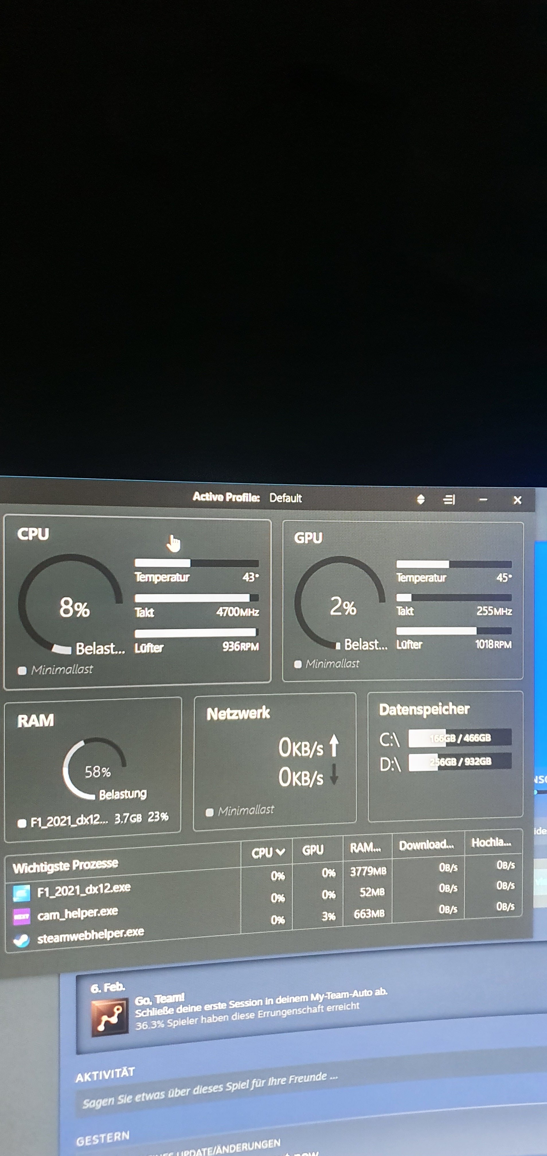

Aber auch nicht normal das die RAM Belastung so hoch ist?
Geht dann höher auf 66% und sobald das Bild rot wird fällt die Belastung auf 58% runter
Solche Fehler kenne ich nur durch ein zu aggressives übertakten. Fahre mal jeglichen OV zurück. Angefangen mit der GPU und anschließend den RAM auf Standardtakt setzen.
