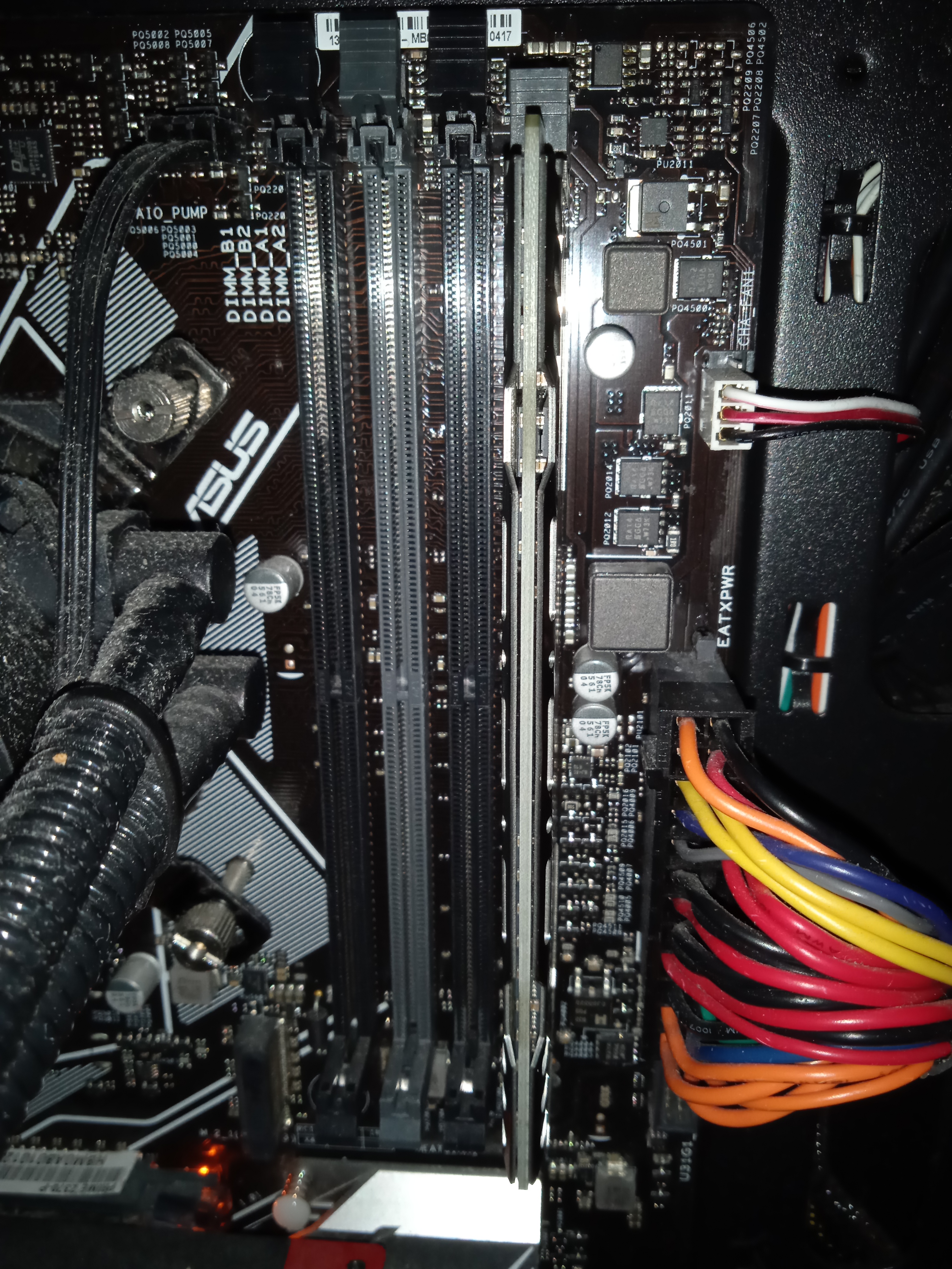

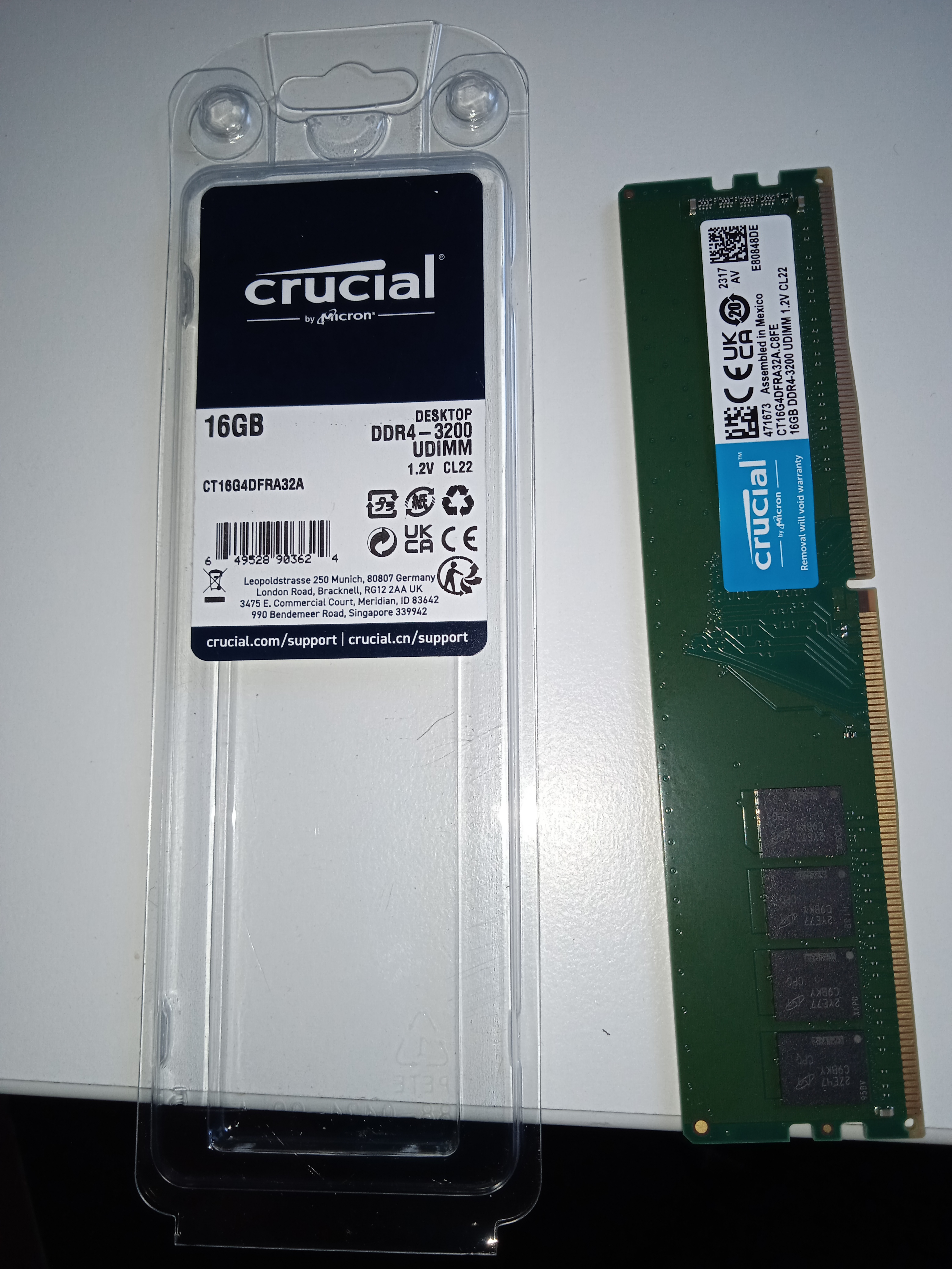

Hallo, Leute. Ich habe mir 4 Module mit 16 Gb gekauft. Sobald ich die einsetze kommt kein Bild mehr. Ich habe jedes einzelne Modul ausprobiert ( Alle zusammen habe ich die auch ausprobiert). Mein Mainboard ist Z370-P und kann bis zu 64 GB RAM haben.

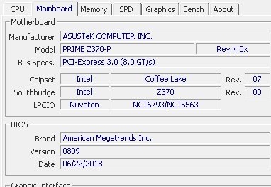

Als erste mal das Bios Update 3004 installieren. Deins ist von 2018
https://www.asus.com/me-en/supportonly/prime z370-p/helpdesk_bios/

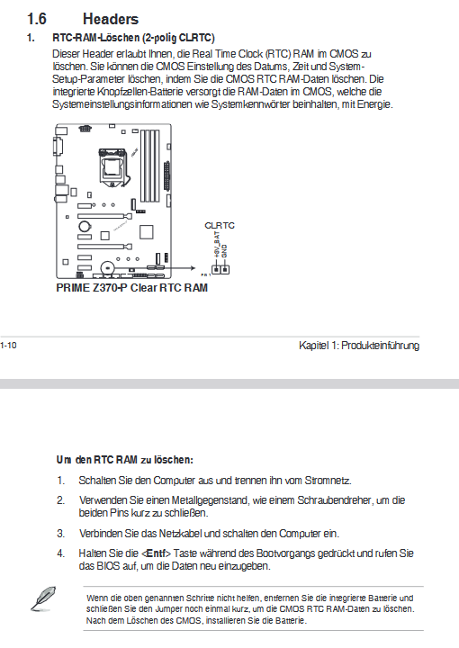

4 Module belasten den Speichercontroller mehr als 2, das kann leider öfter Probleme machen. Du kannst mal versuchen einen CMOS Reset zu machen, damit er mit sauberen DRAM Einstellungen startet. Aber wenn JEDEC schon nicht läuft, würde ich da nicht ewig rumprobieren.

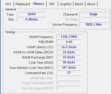

Laufen den 2x8GB?
Falls möglich, gibt das zurück und kauf dir lieber statt 4x8 GB 3200 CL22 dann 2x32GB 3200 CL16. Mit deinem Z370 Chipsatz kannst du Intel XMP nutzen.
Aktuell würde der Speicher auch nur mit maximal 2666 CL16 laufen.

Zumal es hier auch noch um anständige Crucials nach Jedec geht, 3200 MHZ, CL22-22-22-.. @1.2V.
Mit XMP ist da auch nichts bei diesen, also XMP ausschalten, am besten mal BIOS Reset (CMosClear) machen.
OK, danke. Ich werde das mit dem CMOs am Wochende mal ausprobieren.
