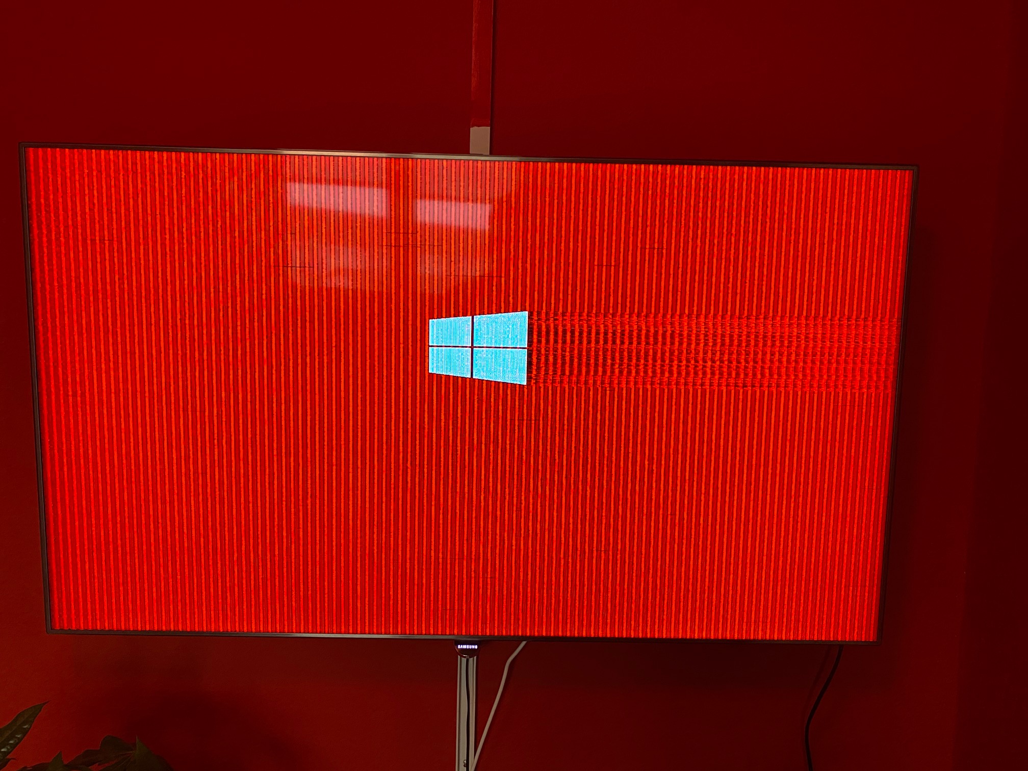

mein Gaming-PC hängt an einem Yamaha HTR3072, dieser wiederum an einem HDTV.
Schließe ich den PC direkt am TV an funktioniert alles bestens. Über die Soundanlage sieht das (wenn überhaupt mal Bild kommt) wie folgt aus:
Schließe ich den Beamer an der Yamaha an, funktioniert dieser ganz normal. Ich bin am verweifeln, kann mir jemand helfen?
Kabel wurden nicht getauscht und funktionierten bis gestern.

Silver Server schrieb:
Dein Bild zeigt eine defekte Grafikkarte.
TE schrieb...
michel1403 schrieb:
... Schließe ich den PC direkt am TV an funktioniert alles bestens.
... Schließe ich den Beamer an der Yamaha an, funktioniert dieser ganz normal.
Suggeriert: Grafikkarte OK!
Vermutlich verunstaltet der Receiver das PC Bild. Warum auch immer...
Falls möglich die Bildwiederholfrequenz der Grafikkarte ändern/fixen auf ein Wert der dem Receiver liegt.
59Hz oder 61Hz. Ein bissel probieren halt.
