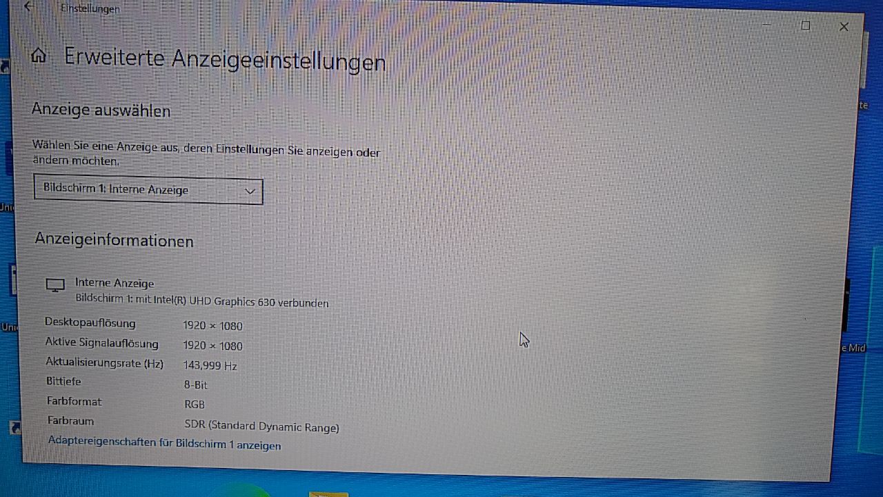

Sorry für die gressliche Darstellung. Mit DDU habe ich mich noch nie beschäftigt

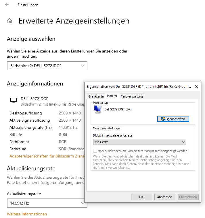

cartridge_case schrieb:
Dann geh mal von den 144Hz runter.
Kann ich leider nicht. Es wird mir kein anderer einzustellbarer Wert angeboten.
Ich werde es versuchen.
