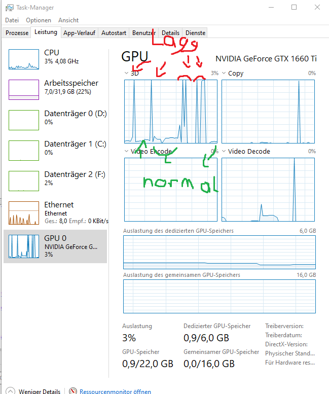

ich hoffe ihr könnt mir Helfen. Ich habe das Problem dass, bei mir manchmal der Bildschirm Frezzt bzw. Laggt und dann meine GPU auf 100% Auslastung steigt.Diese Freezes bzw Laggs sind meisten nur so 5-10sec lang. Ich weiß echt nicht was diese Problem auslösen könnte.

Ich hab mal ein Bild vom Taskmanager im Anhang gelegt vllt. hilft es ja.

Das passiert scheinbar nicht beim Spielen, wenn ich das korrekt sehe, oder? Welche Software hast du denn offen?
  • GPU-Treiber mal komplett deinstallieren und neu installieren (das kann dir auch mal ein Windows-Update oder so zerschießen, sodass der neuste Stand nichts bringt)
  • Du kannst es natürlich auch mal mit nur einem Monitor für einen Tag probieren und ausschließen, ob es nicht doch daran liegt.

Ne das Passiert zwar auch beim Spielen aber nicht nur. Meistens Tritt der Freeze oder Lagg auf wenn ich iwas wie YT, Twitch oder einfach nur ein Video öffne. Also eig. immer wenn ich etwas grafik Intensiveres Öffne .... trotzdem sollte egal was ich öffe meine Grafikkarte das locker packen. :)
in diesen Beispiel hatte ich nur TS3, Open Office und einen Twitch Live Stream offen (Browser: Google Chrome)
Das mit den Treiber probiere ich mal aus.
das Problem ist auch nicht 100% Auslastung wenn du etwas startest. Das ist sogar gut, da es zeigt das die Grafikkarte korrekt arbeitet. Geht ja danach sofort wieder runter.
Klingt für mich eher nach Problem mit Treibern / Codecs wenn es um Videos geht.
Hast du mal clean install der Treiber gemacht? Also runter werfen und nochmal neu installieren.

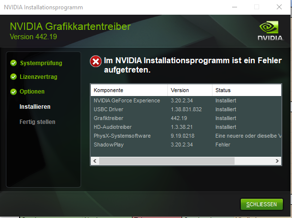

Ich hab jetzt die Treiber mit DDU deinstalliert und dann versucht neu zu installieren.
Jetzt zeigt mir der NVIDIA Grafiktreiber an dass, NVIDIA GeForce Experience, USBC Driver, Grafiktreiber, HD-Audiotreiber installiert wurde nur bei PhysX-Systemsoftware zeigt es an das es eine Neuere Version gibt. und bei Shadowplay wird nur ein "Fehler" angezeigt.
Ich hab euch mal einen Screenshot in den Anhang gepackt...
Und die Laggs sind bisher auch noch nicht verschwunden :o
