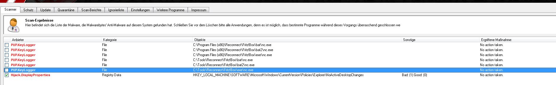

Also ich hab das Malware Programm durchlaufen lassen und dieses Ergebniss bekommen. Die oberen Einträge kann man ausser acht lassen weil die Dateien von mehreren Scannern als Virus oder Malware angzeigt werden, aber der letzte Eintrag kommt mir komisch vor.

Was ist denn diese nc.exe ? Der Ordner Reconnect hört sich irgendwie nicht nach einem Original AVM Proggi an ?
Okay, der letzte Eintrag ist auf jeden Fall nicht gut. Allerdings muß man dazu sagen, daß viele Leute da was haben,
ohne es wirklich zu bemerken. Dieses Programm ist leider viel zu wenig verbreitet.
Dieser Hijacker muß jetzt aber nicht unbedingt was mit Deinem Problem zu tun haben.
Trotzdem, Brwoser schließen, Problem entfernen, Kiste neustarten und erneuten Scan machen.

aber die nc.exe sache hatte ich auch mal. ist in jedemfall keine systemdatei und ich meinte das wäre ein trojaner. der schickt glaube ich auch daten übers lan.
schau da noch mal genau.
nc kenne ich aber auch aus meiner zeit als unixadmin
gibt es auch auf linux- ist auf der fritzbox nicht ein minilinux drauf?
Die nc.exe ist ein Programm, mit dem man die Fritzbox binnen ein paar Sekunden neu mit dem internet verbindet. Ist für Rapidshare gedacht um schnell eine neue IP zu bekommen. NC.exe ist aber nicht das problem, weil ich das schon über Jahre benutze und noch nie was damit gehabt habe.
Soll ich den letzten eintrag einfach mal löschen ?
