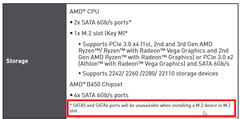

Hast du Festplatten an den Sata Port 5 bzw. 6 angeschlossen? Wenn ja, 5 und 6 müssen frei bleiben damit M2 richtig funktioniert.
Aus dem Text geht es genau umgekehrt hervor. Ist eine M.2 installiert sind SATA 5 und SATA 6 nicht verfügbar, d.h. die M.2 hat Vorrang vor den SATA Ports

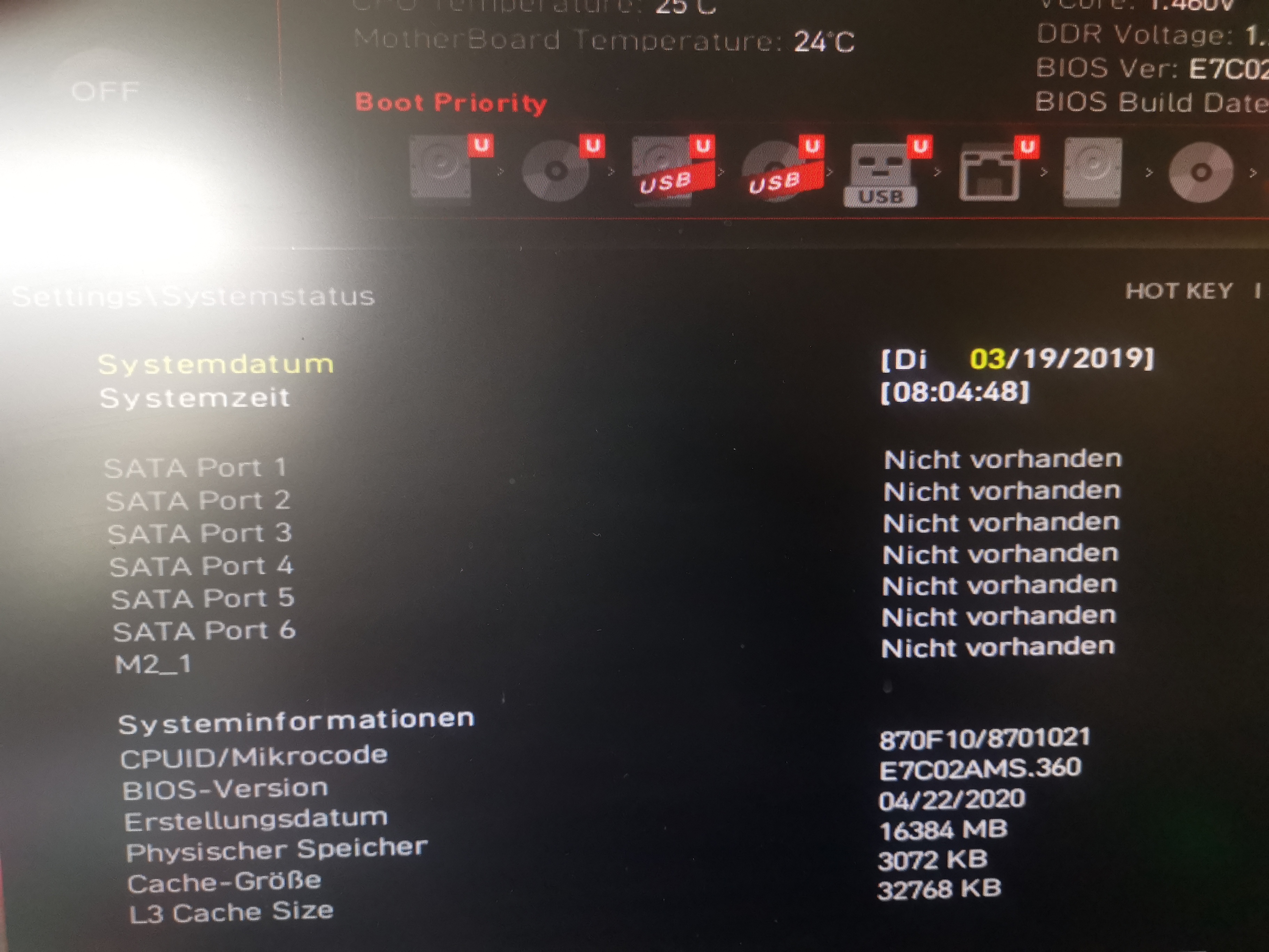

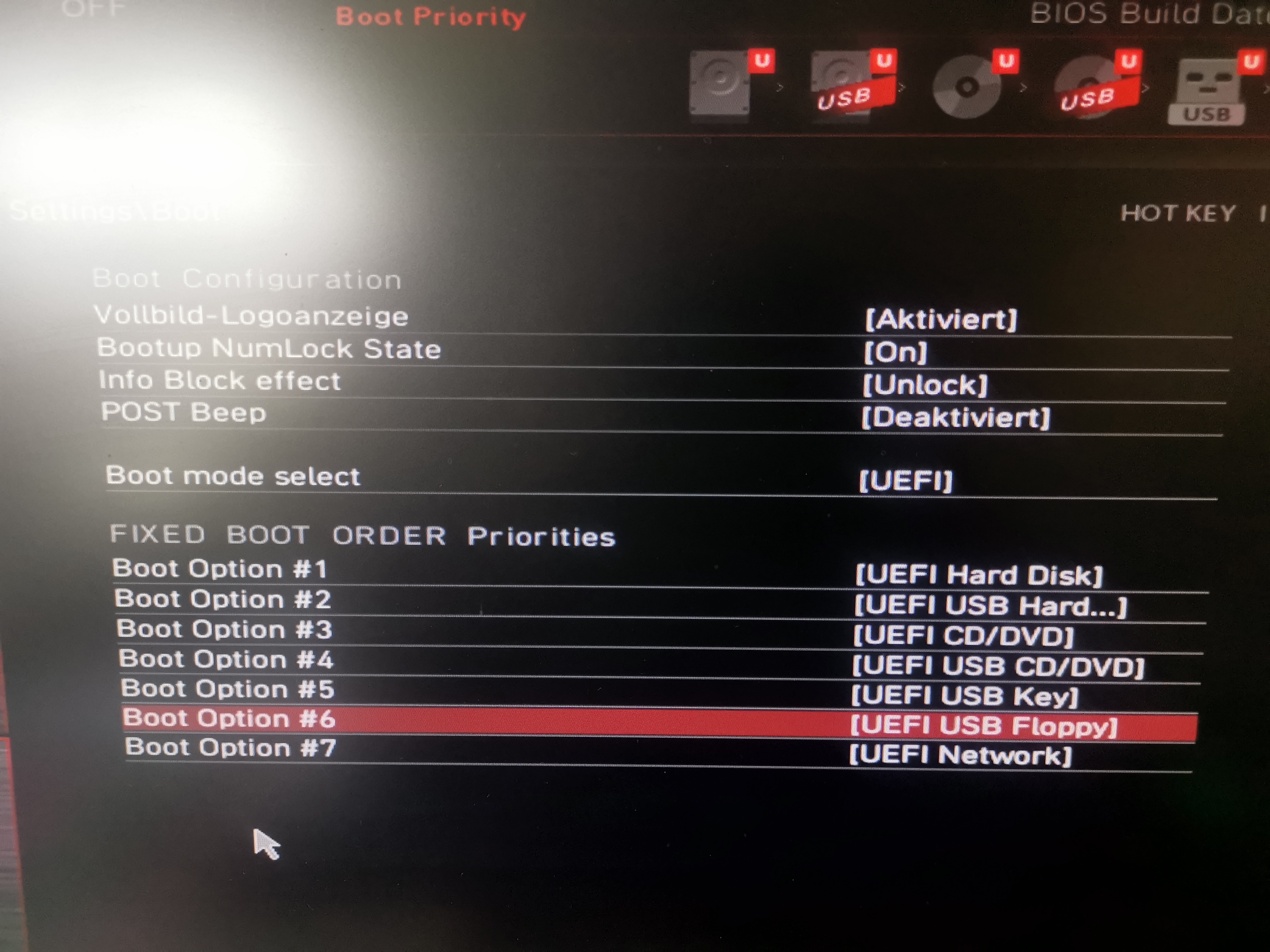

Mach doch mal Fotos von deinen UEFI settings. Hast auch AHCI eingestellt und nicht RAID oder?

Fotos

Datum und Zeit sind ja wohl etwas daneben oder ?
Sollte zwar nicht sein aber software kann durchaus rumzicken wenn man in der Vergangenheit "lebt"
