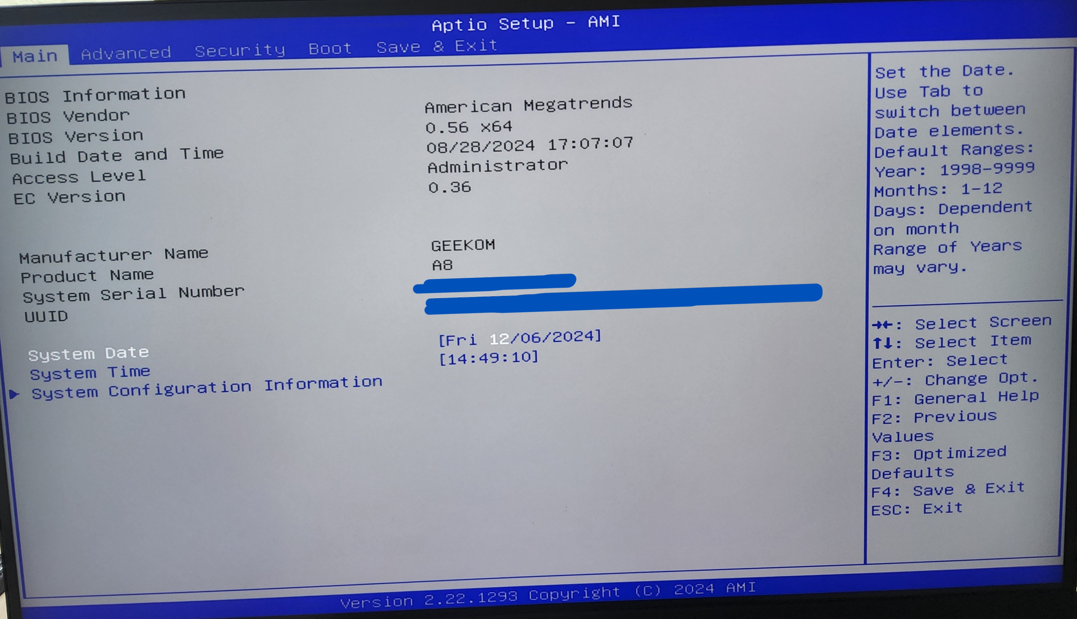

Allerdings sieht das so aus:
Also doch BIOS?
Oder was jetzt?

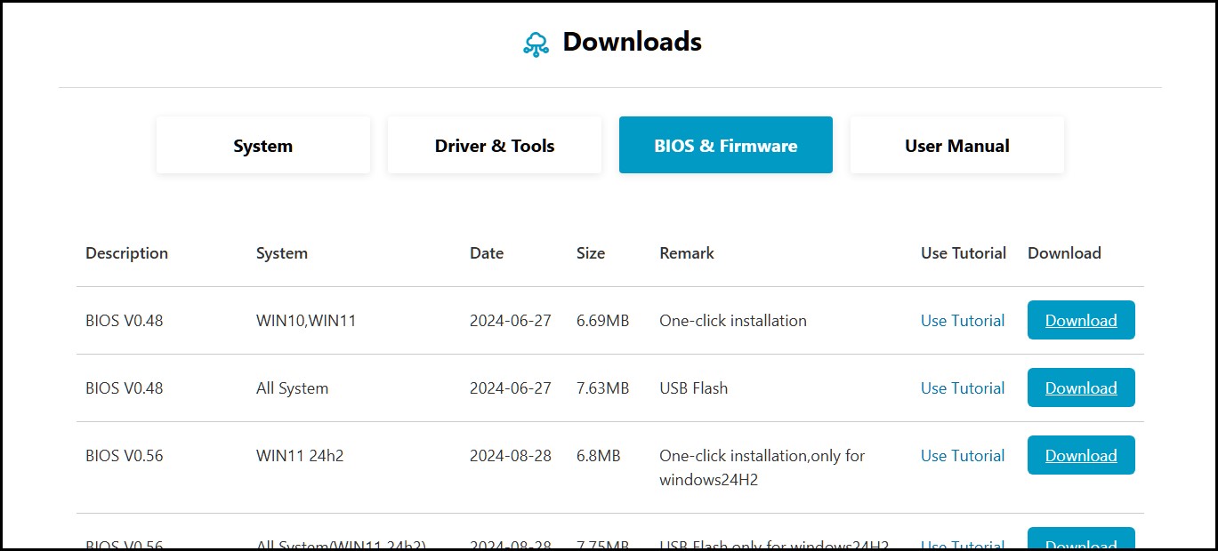

Ich wüsste gerne was ich hab oder nicht habe . Zumal auf der Hersteller Homepage auch nur BIOS steht und nicht von UEFI
Du hast beides. BIOS ist quasi der Überbegriff und UEFI die Spezialisierung.
UEFI beschreibt hier die Schnittstellen zwischen verschiedenen Modulen / Treibern im BIOS, dem OS und Geräten.
Für die Platform ist das auch so ziemlich alternativlos.
Es gibt keinen richtig treffenden Begriff für den Vorgänger von UEFI. Das wird heutzutage meist als Legacy BIOS bezeichnet.
Und AMI ist die Firma die das meiste in deinem BIOS drin entwickelt hat nach den UEFI Spezifikationen. Aptio das Produkt das AMI an den Mainboardhersteller verkauft hat und worauf die finale Implementierung basiert.

Nochmal: BIOS für Basic Input/Output System ist der Überbegriff. Alles ist "BIOS".
UEFI ist ein Standard wie man das ganze erweiterbar macht und wie man Treiber von Geräten lädt, wie man ein OS findet und bootet. Alle modernen x86 Systeme folgen dem UEFI Standard für deine Zwecke. Seit vielen, vielen Jahren.
Davor gab es keinen so großen und umfangreichen Standard wie UEFI und es war viel mehr der wilde Westen.
Die Schnittstelle die man häufig mit den Vorgängern in Verbindung bringt ist MBR, für wie ein OS gebootet wurde. Und ähnlich auch wie Treiber für Geräte geladen wurden.
UEFI definiert aber auch wie man rückwärtskompatibel sein kann. Mit dem CSM (compatibility support module) kann dein BIOS weiterhin alte OS starten und mit krassen Einschnitten in der Funktionalität gegenüber dem was UEFI garantiert auch alte "legacy" Treiber laden, von PCIe Geräten die noch nicht UEFI Kompatibel sind.

Fast jeder Hersteller der UEFI Implementierungen vertickt vermarket das als UEFI-BIOS. Also ein BIOS (weil der Begriff ja immer noch passt) dass dem UEFI Standard folgt.
Deshalb steht auf dem Schirm von OP ja auch immer noch BIOS. Obwohl es eine Platform ist, für die es garantiert nur UEFIs gibt oder maximal Coreboot.
Wenn also AMI, Insyde, Phoenix und die ganzen Hersteller die UEFIs bauen, das noch BIOS nennen, dann liegst du vermutlich falsch.
Und es waren irgendwelche Redakteure die Fehlinformationen verbreitet haben, dass BIOS etwas so spezifisches ist, dass ein UEFI nicht als BIOS bezeichnet werden darf.
