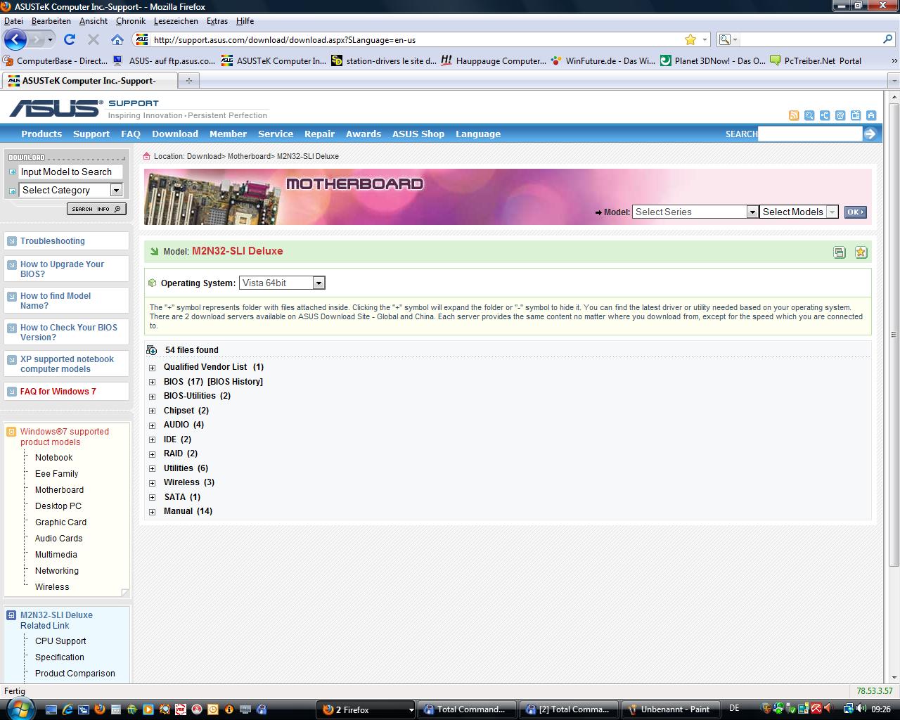

Dachte ich mir schon fast ...
Dann is das einer von den hier oder wie?
Bei dem Link unten links auf kabellos klicken...
und dann kommen da die ganzen Treiber
http://support.asus.com/download/download.aspx?SLanguage=de-de
nur welcher denn?
Woran sehe ich denn ob die ide platte auf master gejumpert ist?
Also man hat ja diese kleine "Brücke" die immer 2 pins miteinander verbindet.
Nur wie muss ich denn die Systemplatte auf master jumpern?
genau dort den WIFI-Treiber laden -
das M2N32-SLI Deluxe auswählen - VISTA x64 - WIRELESS - hier gibt es drei Treiber -
bei den meisten Festplatten sitzt der Jumper auf den beiden Pins links der Pinreihe -
der 1. in der oberen Pinreihe und der 1. in der unteren Pinreihe sollten per Jumper
"verbunden" sein - es dürfte aber auf dem Aufkleber der FP stehen, wo der Jumper
sein muss -
Ok danke dann werd ich mir jetzt den Wlan treiber ma installieren.
Welcher von den ganzen isn das?
Da steht nich m2n32-sli deluxe...
Ich bin nu über "Hauptplatine" gegangen aber wenn ich dort auf mein Modell klicke kommt bei mir ne leere Seite -.-
Hoffen das durch das Jumpern der boot failure weggeht und ansonsten hol ich mir morgen mal ne andere Cd von nem kumpel.
kommt ja nur auf den Cd key an oder net?
...so ist es - aber damit nicht installieren - hier muss von Deiner DVD/ CD installiert werden -
überprüfe VORHER nochmals die Config vom System - die FP muss als erstes in der Anschlusserkennung angezeigt sein - das DVD-LW als zweites -
Ja mach ich aber wie sieht das denn jetz nochmal mit dem Treiber aus?
Wenn ich bei dem Link unten links auf kabellos klicke kommen das mehrer Links mit verschiedenen Bezeichnungen.
Welcher davon ist denn der Richtige?
Falls ich da komplett falsch bin....
Ich bin auch noch mal auf "Hauptplatine" gegangen und habe dort mein Modell ausgewählt.
Das Problem ist nur das ich dann auf ne leere Seite stoße.
Wenn ich dann refreshe kann ich da wieder Schrittweise meine Board raussuchen.
Sprich erstmal Hauptplatine auswählen
dann den Sockel meines boards
und dann mein board selber.
Aber wenn ich darüber gehe bekomme ich ja kein link zu dem Treiber den ich eigentlich haben will.
