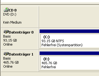

Habe die System-HDD ausgebaut und in eine externe HDD eingebaut, die ich mir ausgeliehen haben.
USB Mass Storage Device wird erkannt..
Kein Laufwerksbuchstabe..
Unter den Laufwerken ist es drauf!
Habe dem nen Buchstaben zugeordnet, aber er meint, die Platte sei nicht formatiert..
Die Platte ist seit zwei Monaten mit Windows XP 32bit am Laufen.
Und ich brauche doch nur ein verflixtes MS-Word file... :kotz:

So schauts in der Laufwerksverwaltung meines Notebooks aus!
Die externe HDD ist die System-HDD meines Rechners, habe ihr ein E zugeteilt.
Die Platte wird erkannt und fehlerfrei beschrieben.
Eigenschaften zeigen an: 0 kb frei, 0kb belegt... :eek:
Mein Rechner ist mir gerade piepegal, ich will nur dieses file von der Platte...
kommst du jetzt auf dir platte drauf? (notfalls aus der datenträger verwaltung rechtsklick öffnen? oder über die komandozeile?)
