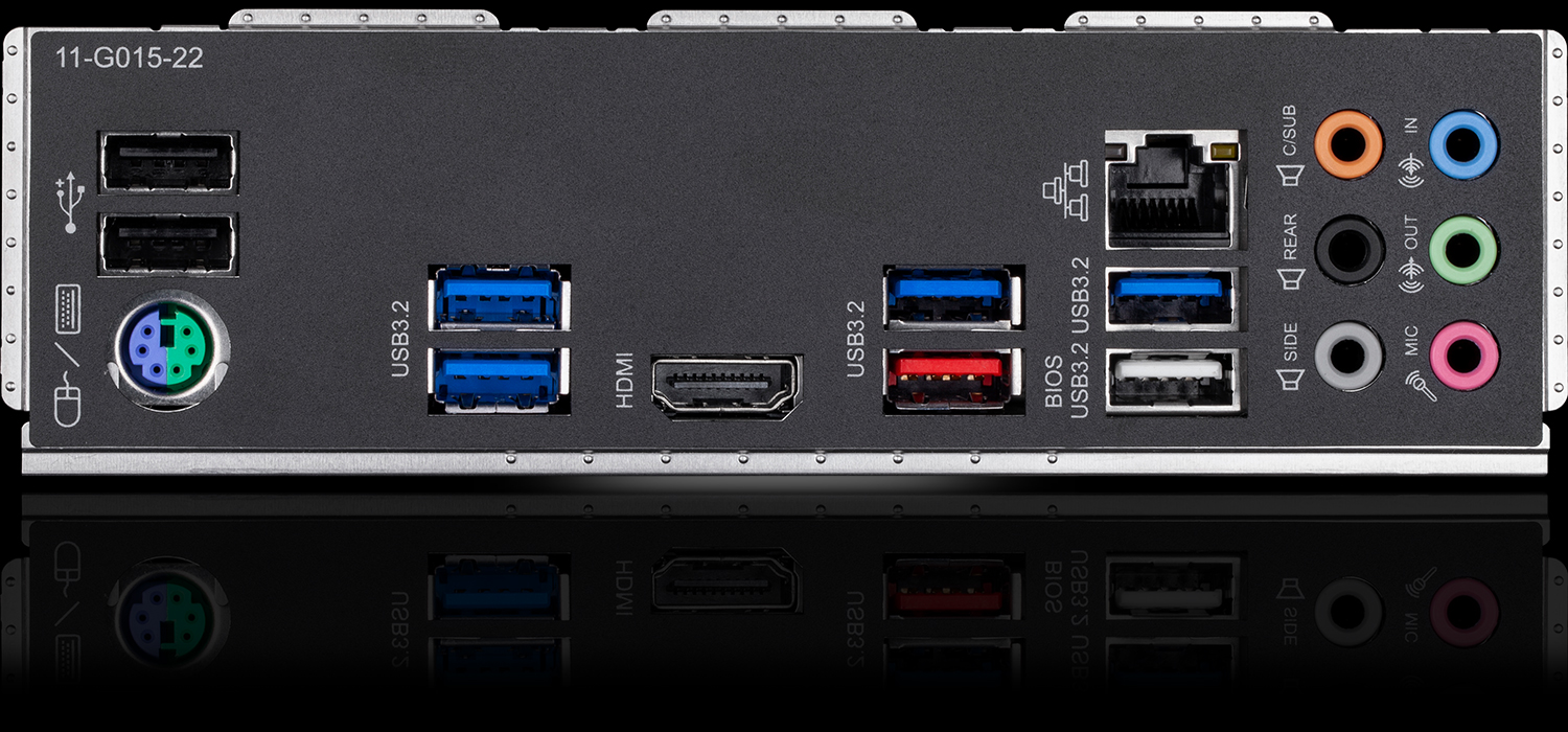

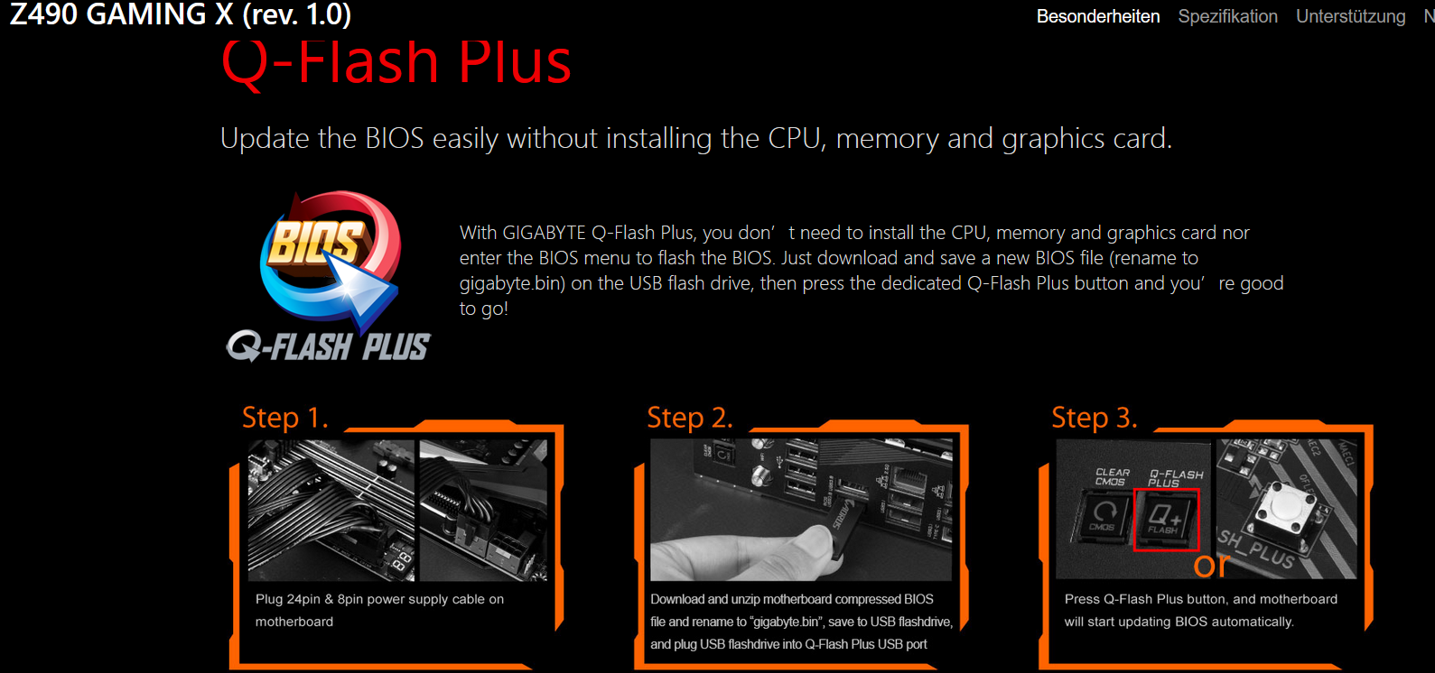

Dein Modell unterstützt doch Q-Flash Plus. Dann versuch es damit.
Anleitung siehe Web und Manual. Unbedingt den grauen USB-Port dafür benutzen!

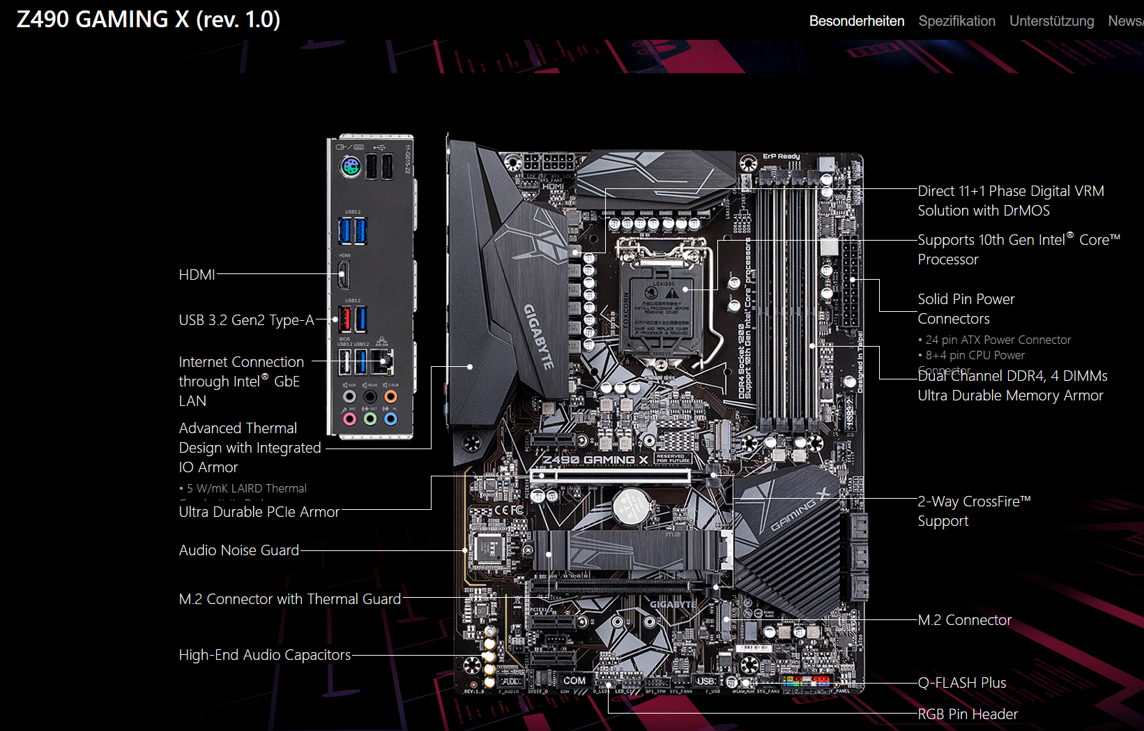

Der Q-Flash- PlusButton ist da auf deinem Board, ganz unten (siehe 1. Bild).

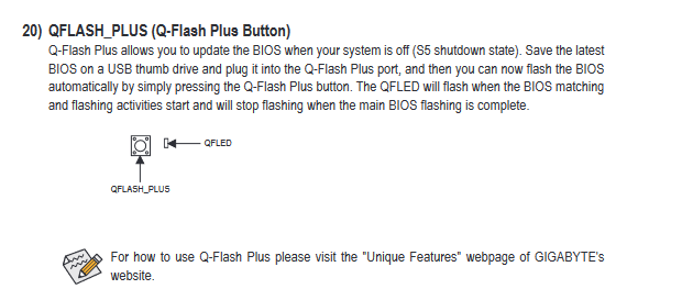

Kann funktionieren, muss aber nicht.
Als ich mein neues b550m mainboard mit q flash plus geflasht habe, wurde empfohlen den Vorgang ohne CPU, Arbeitsspeicher und andere Geräte durchzuführen. Nur netzteil am mainboard angeschlossen.
Habe ich so gemacht hat auch funktioniert. Es war allerdings im Netz zu lesen dass es mit voll bestücktem Mainboard Probleme gibt, über den USB-Port der für q flash plus vorgesehen ist.
toscht schrieb:
muss ich dafür mein mainboard rausnehmen?
Nein. Aber wohl ohne installierte CPU, RAM und Grafikkarte.
Ist aber nix für unerfahrene User.
Kannst es aber zuvor mal mit installierten Teile versuchen, mit einigen Boards ist es dennoch möglich.
Kann nix dabei passieren, weil sonst das Update abgelehnt wird.
Versuch es lieber mit Q-Flash und mit einem anderen Stick. Ist weniger aufwändig.

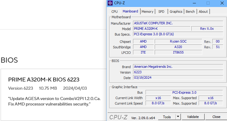

Auf das Datum würde ich jetzt nicht so viel geben ....
Bei meinem Asus Prime A320M-K stimmt das Datum von der Asus-Homepage & von CPU-Z auch nicht überein:
Reaktionen: TorenAltair
Wenn man das erwähnte ASUS-Bios downloaded und entpackt, ist das File-Datum 19.03.2024 und genau
das ist das, was CPUZ anzeigt. Das andere Datum ist halt das Release-Datum von ASUS.

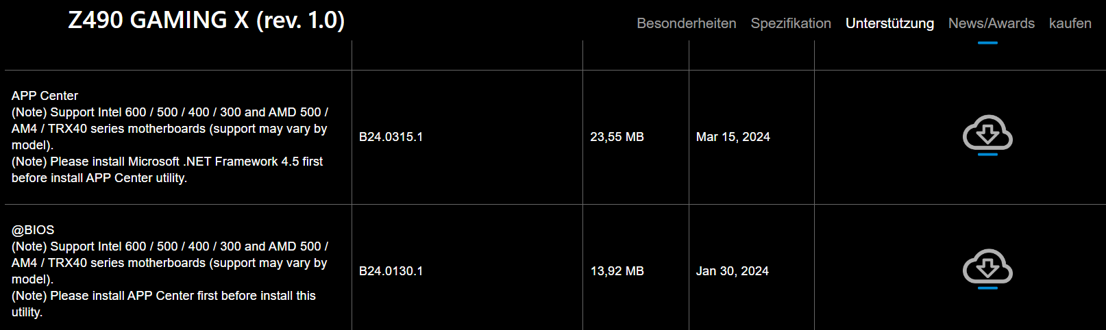

Hat Gigabyte nicht auch so ein unsägliches Softwarepaket, über dass man evtl. aus Windows ein BIOS-Update anstoßen kann?
Edit:
Wären wohl diese Tools hier, aber mangels Gigabyte-Mainboard habe ich selber keine Erfahrung damit:
Erstellt am 25.11, aber Release erst am 8.12. Kann aber auch sein, dass es später abgeändert erneut erschienen ist. Wenn es zuvor einen Bug hatte.

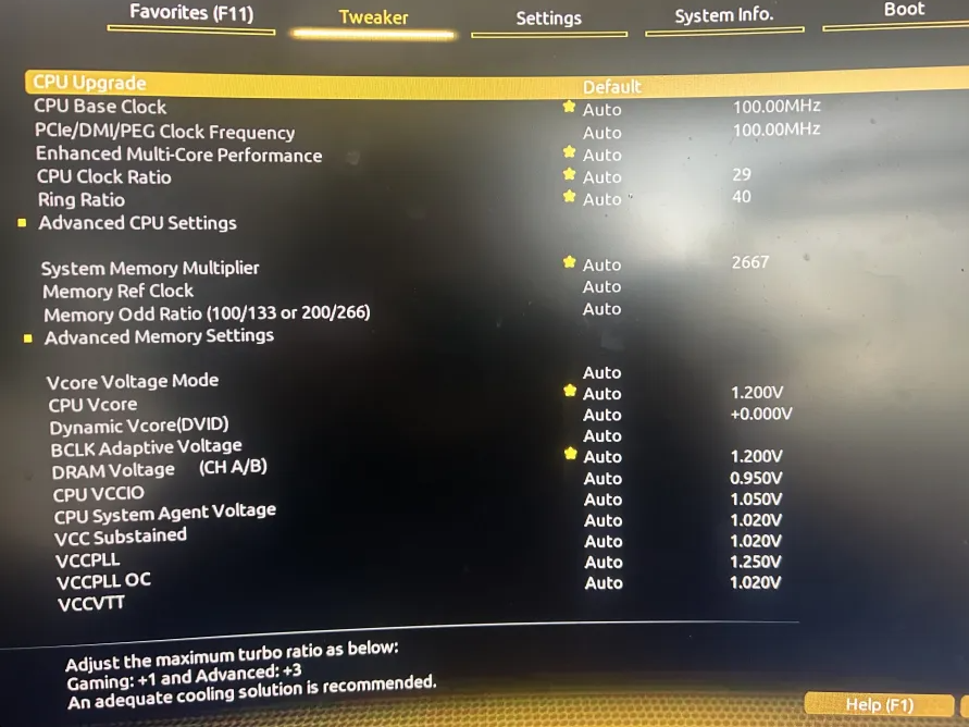

Beim RAM kannst versuchen, ob da manual statt auto akzeptiert wird und somit die 3200MHz möglich sind. Aber bei DRAM Voltage dann auf 1,35V statt 1,2V umändern!
Ja hat es, habe das "APP-Center" installiert mit der "BIOS" App wenn ich die öffne steht da zwar "Update BIOS via Server" aber die APP crasht instant..
Das würde prinzipiell gehen, habe bei "CPU Upgrade" die option von Default auf Gaming zu stellen. Aber keine Ahnung was genau dann hochgeregelt wird und ob da RAM mit drinne ist
