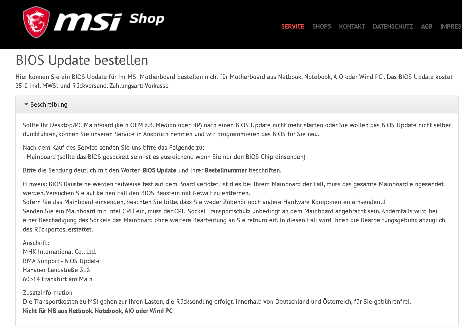

@Floetz
Hatte so ein Problem auch mit meinem B550 UNIFY-X, zusätzlich zur CPU LED hat das Board auch noch 00 angezeigt. Normaler weise CPU defekt ABER auf meinem B450M Mortar lief die CPU einwandfrei.
Also lag es am BIOS Update, habe über die Flashbackfunktion das BIOS für RAM OC Test schon unzählige Male vor und zurück geflasht.
Die Lösung des Problems:
https://msi-shop.de/bios-update/
