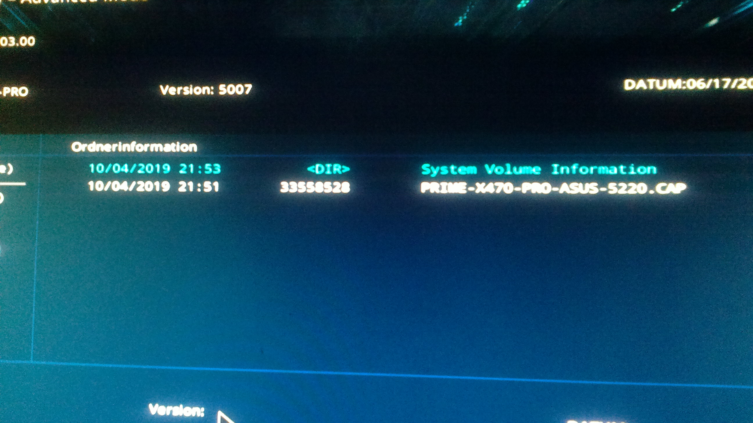

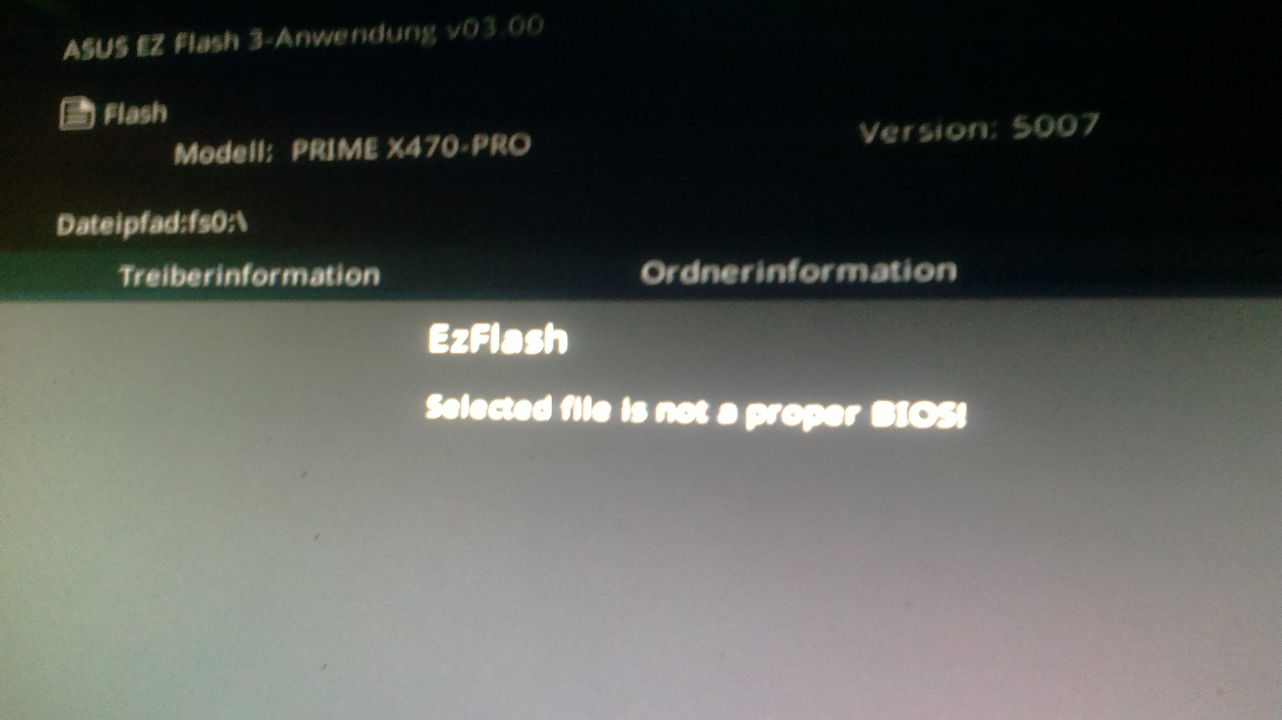

Hallo zusammen. Ich habe ein Asus Prime x470 Pro mit der Version 5007. Habe mir jetzt einen Ryzen 5 3600 gekauft und wollte auf die aktuellste Biosversion updaten. Hab nichts anders gemacht als sonst wenn ich ein Bios Update gemacht habe nur jetzt kommt die Meldung "Selected File is not Proper Bios" egal ob ich es über usb oder Internet probiere. Cmos mit Jumper wurde auch schon probiert hat auch nichts gebracht. Aktueller AMD Treiber ist auch drauf. Asus Kundendienst am Telefon konnte mir auch nicht weiter helfen da er momentan nicht ins System kann, er meinet ich sollte per mail den Kundendienst schreiben aber da bekomm ich erst Anfang nächste Woche eine Antwort. Da dachte ich mir ich probiere es hier auch einmal.

Sebbi schrieb:
https://dlcdnets.asus.com/pub/ASUS/mb/SocketAM4/PRIME_X470-PRO/PRIME-X470-PRO-ASUS-5220.zip
herunterladen, entpacken, entpackte dateien direkt auf einen FAT32 Formatierten USB Stick packen, nicht in ein unterverzeichnis. Rechner staten und Flash tool starten, Datei auf den USB stick auswählen und updaten
sollte dabei eine fehlermeldung kommen, bitte mach mit dem Handy ein bildschirmfoto
Genau so mache ich es.

Zumindest für die 5204 das EZ Flash nutzen! Siehe Hinweise des Herstellers.

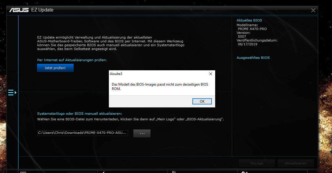

Das steht dann immer

Willst du denn per Internet ausprobieren? Ich denke mal dann ist es förderlich mal ein Lan Kabel anschließen, klar; den Router diesem PC Internet zur Verfügung stellen lassen, und dann auf JETZT PRÜFEN drücken, statt manuell mit Datein rumzuvorwerken. ASUS ist dafür bekannt das sie wissen was gut für Ihre Käufer ist. Viel Glück.
Wenn ich es per Internet mache schreibt er mir dann die Umgebung muss nicht aktualisiert werden
