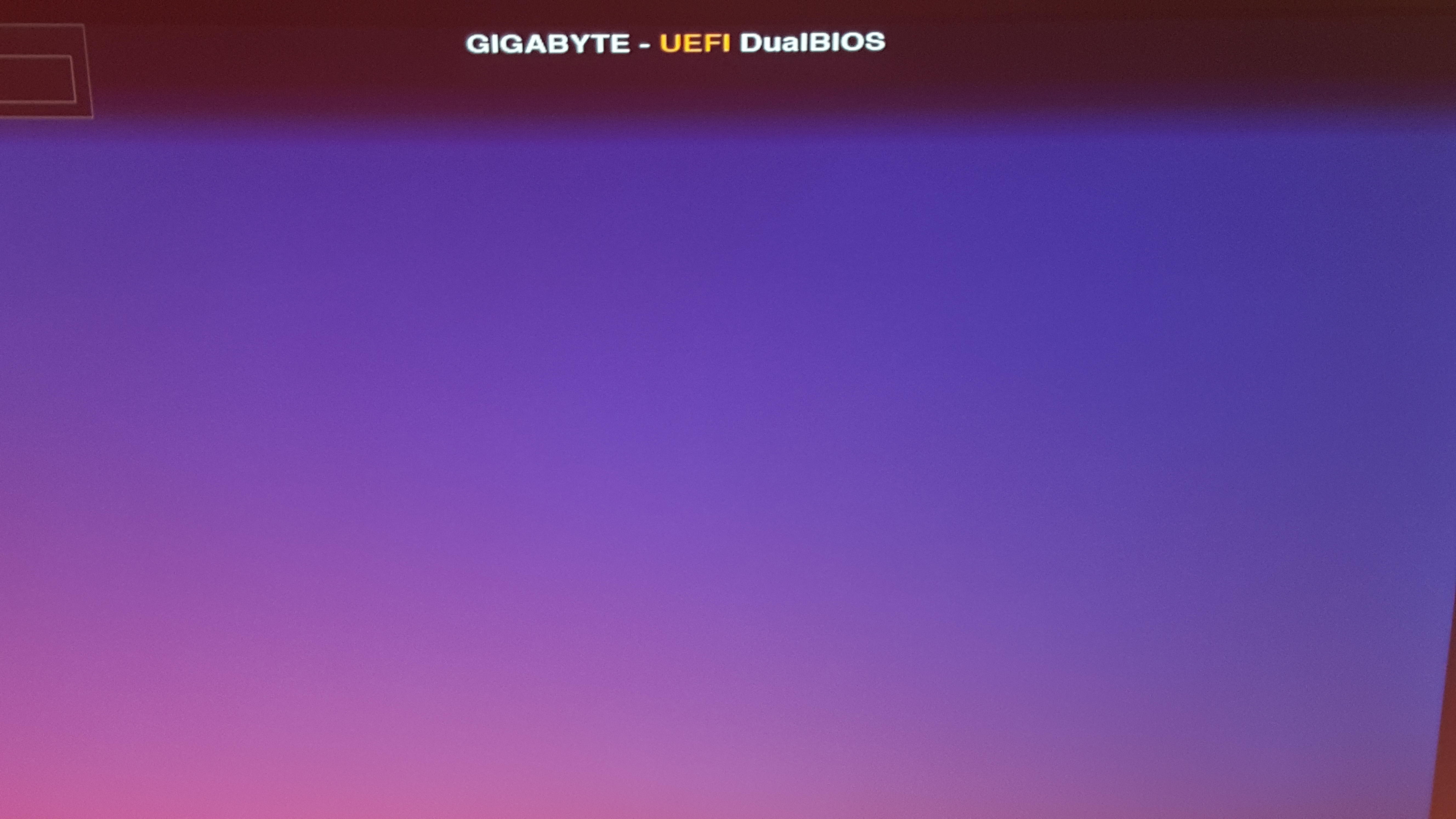

Es kommt einfach nur mom ich lade es mal hoch weil ich wiederhole mich von Thread zu Thread. 20160120_094434.jpg
Auf dem Bild sieht ihr nun wie weit der PC kommt. Danach schaltet der PC sich aus.
Maßnahmen bisher
1. Batterie entfernt (10min)
2. Per Jumper CMOS Resettet (also NT vom Strom, Jumper auf den Pin ) NT wieder dran.
Müsste so doch resettet sein?
3. Strom von Festplatten/DVD LAufwerke getrennt.
Was genau passiert beim cmos resett? Ich denke das prob ist das Update was ich aufgespielt habe.
