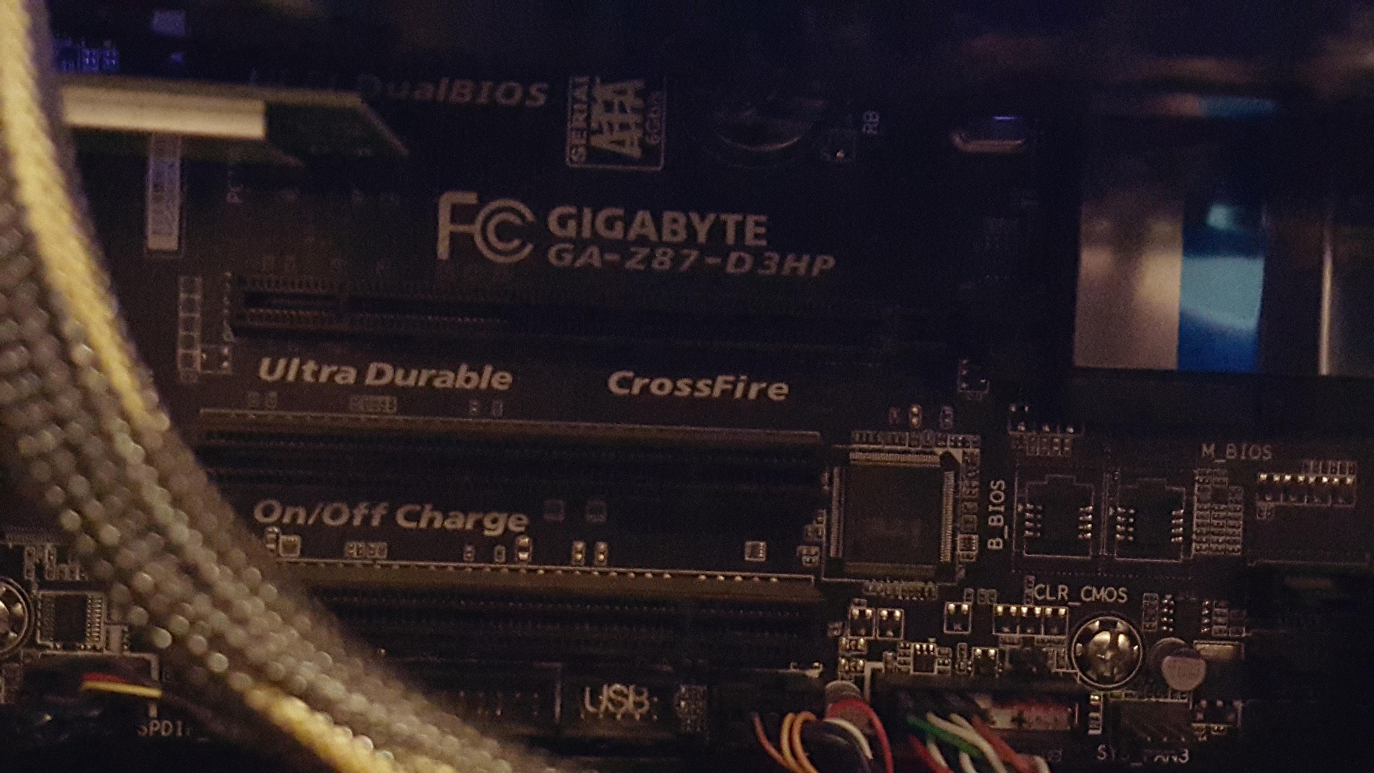

Du musst wegen CMOS den Jumper von 1.2 auf 2.3 setzten dann den PWR Butten für 5-10 sek gedrückt halten nun den Jumper wieder umsetzten auf 1.2 , sollte Bios sich immer noch nicht laden lassen könntest du vielleicht ein falsches geflasht haben? lasse mal den Stick formatiert und nur das Biosfile drauf um USB port drin mit glück greift das Mainboard beim starten drauf zu.
Bitte mach mal ein Foto von deinem Mainboard nicht das du immer noch was anderes hast?

ihr seht ja das Bild.
Habe heute ein neues NT gekauft und verbaut ohne Abhilfe.
Dann habe ich noch in ein neues Motherboard investiert auch ohne Abhilfe.

wie meinst du das mit deiner aussage "Du musst wegen CMOS den Jumper von 1.2 auf 2.3 setzten dann den PWR Butten für 5-10 sek gedrückt halten nun den Jumper wieder umsetzten auf 1.2" ?
Ich habe 2 Pins dort habe ich den Jumper drauf gesteckt kann ja gern davon auch nochmal ein foto machen. Da kann ich nichts auf 2.3 stecken oder ich verstehe es nicht richtig was du meinst. Ich komme immer zu dem Bildschirm wo er ins bios möchte.
Hier das gewünschte Bild
http://download.gigabyte.eu/FileList/Manual/mb_manual_ga-z87(h87)-d3hp_e.pdf <<< das ist ja das Handbuch vom Motherboard und dort steht wie man das CMOS resettet.
Wenn kein Jumper drauf ist steht da open: normal und wenn dort ein Jumper drauf ist Short: Clear CMOS Values
Danach soll man ins Bios wo ich aber nicht rein komme siehe Bild.
Kann es sein, das die CPU defekt ist?

wie soll ich sie testen? ich habe sie ja nicht entfernt sondern es sind 2 verbaut und habe einfach mal beide getestet sprich beide mal einzeln rein. ansonsten sag mir doch bitte wie ich den Ram teste? der PC mit dem ich hier schreibe ist zu alt und der Ram passt nicht.

Alter Board ausbauen auf einer glatten nicht leitende fläsche legen zb Mainboard Karton dort legste das Board drauf CPU + Kühler mit 1 Ram, das NT rausbauen am board stecken ohne Strom keine Grafikkarte dran sondern nutzte die Onboard VGA-DVI-HDMI steck Tastatur noch an. Soweit alles angeschlossen dann Stromkabel einstecken mit nem schlitzschraubenzieher die 2 Kontakte vom PWR brücken im Panel, das kleine rote feld links neben dem hell grünen und über dem dunkel grünen sollte das Board anspringen warte bis du ein Bild zu sehen bekommst und drücke entweder paar mal die F2 oder Entf taste um ins Bios zu gelangen. Kommst du nun jetzt ins Bios fehlerfrei weißte was zu tun hast...
Hast Du es denn mal versucht mit dem DualBios zu starten?

Habe ich versucht nach dieser Methode
DualBios aktivieren bei Gigabyte Boards:
1. Rechner ausschalten (Netzteil aus !)
2. Powerknopf drücken und gedrückt lassen
3. Netzteil einschalten
4. Powerknopf solange gedrückt lassen bis Rechner wieder aus geht
5. Netzteil ausschalten
6. Netzteil einschalten
6.1 ggf. Powerschalter betätigen
7. Wiederherstellung des Mainbios via BackupBios wird gestartet
7.1 ggf. mehrere Neustarts
Ich denke das Problem ist das der PC eh schon Start Probleme hat. Das fing Sonntag an. Hier gehts zum Thread: https://www.computerbase.de/forum/threads/pc-schaltet-an-u-wieder-aus.1551659/
So wenn ich jetzt versuche das DualBios zu aktivieren und am letzten punkt angekommen bin wo ich den Power Knopf drücken soll startet der PC es leuchten kurz die LED und alle Lüfter drehen kurz auch von der CPU. Danach geht er wieder aus für 2 Sek und dann startet das System wieder und es leuchten wieder LED und die Lüfter drehen nach 2 sek geht er wieder aus und das ganze fängt von vorne an.
Das ist denke ich das Prob von Samstag und wenn ich jetzt versuche das DualBios zu aktiveren nehme ich an, das mein PC zuoft startet also immer diese 2sek intervall und somit verhindert wird, das das DualBios aktiviert wird denn so nach 5min fährt er dann mal soweit hoch das dort Gigabyte - DualBios steht und dann geht er entgültig aus.
Vor dem Bios Update heute hatte ich ja wie erwähnt seit Samstag dieses Boot Problem. Nach ca. 10 mal oder nach einer gewissen Zeit hat er dennoch Windows gestartet und ich konnte Spielen ect..
Nur dann hatte ich heute den Tip mit dem Bios Update vollzogen und seitdem hängt er halt wenn er ins Bios gehen möchte.
Was habe alles getan:
1. Interne Graka gestetet
2. CMOS Resett (Pin/Jumper)
3. Batterie für 15min ausgebaut
4. Platten/Laufwerke vom Strom genommen
5. Neues Motherboard gekauft und verbaut ( selbe start Probleme) nur das er diesmal nach 10min Win startet bzw auch das Bios aufruft
6. Neues NT gekauft und verbaut ( 600 Watt )
7. Mein Alter PC hat auch ein Gigabyte drin und somit konnte ich den Ram testen. Der Ram der im Problem PC drin ist, ist grad hier drin im altzen PC mit den ich grad schreibe. Und der Ram im alten PC ist gerade in dem Problem Kind.
8. Versucht DualBios zu aktivieren nach Anleitung
Ich habe alles gemacht was möglich ausser die CPU gewechselt.

Ich vermute ganz stark das die CPU schuld ist.
Denn neues NT, neues Mainboard, anderer Ram, andere Graka zeigen doch das diese IO sein müssen da diese komponeten in diesem PC mit dem ich hier gerade online bin Funktioniert.

Damit was ich dir im GB-Forum geschrieben hatte, wird dein MainBios mit Hilfe des BackupBios wieder hergestellt.
Frage: Warum wendest du dich nicht mit deinem Problem an den PC-Hersteller ?
Du hast -wie ich auch schon im Gb-Forum schrieb- ein CustomBios und dieses bekommst du nur über den PC-Hersteller. Der Mainboard-Hersteller kann dir hierbei nicht helfen.
Du wirst dein Board "geschrottet" haben.

nein, damit wird nicht das DualBios aktiviert, denn dieses ist immer aktiviert.DualBios aktivieren bei Gigabyte Boards:
Ein Blick auf die Hersteller-Seite deines PC hatte genügt:
Frage: Wo finde ich BIOS Updates für Hyrican PC-Systeme?
Ein Update des BIOS ist im Regelfall nicht notwendig.
Wir verwenden speziell für unsere Zwecke angepasste Biosversionen. Daher ist es nicht möglich das Original BIOS des Mainboard-Herstellers durch den Endkunden aufzuspielen.
Sollten Änderungen des BIOS nötig sein, um z.B. bekannte Fehler zu beheben oder die Kompatibilität z.B. mit neuen CPUs zu ermöglichen, wird dieses entsprechend angepasst und steht dann auf unserer Homepage zum Download bereit.

Ok danke hab mir schon irgendwie gedacht das das Bios nun defekt ist. Da ist sicher auch nichts mehr durch ein Händler zu machen oder?
