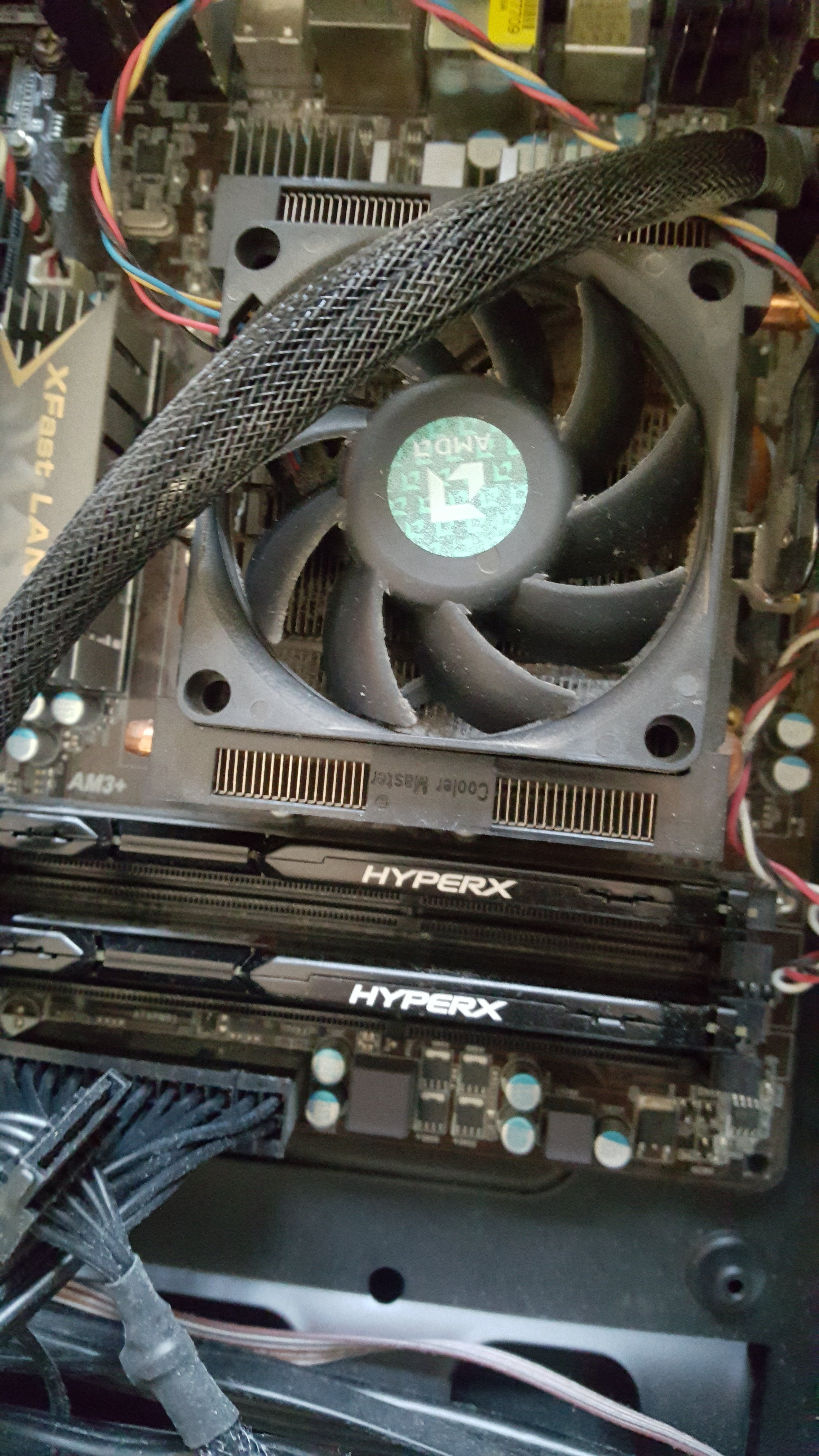

Ja hab nen AMD FX 8350 Black edition und der Kühler ist von Cool Master weiss aber nicht welcher lade ein Photo hoch vlt kannst du erkennen welcher das es ist. Das Netzteil ist von bequiet 500 W System Power 8

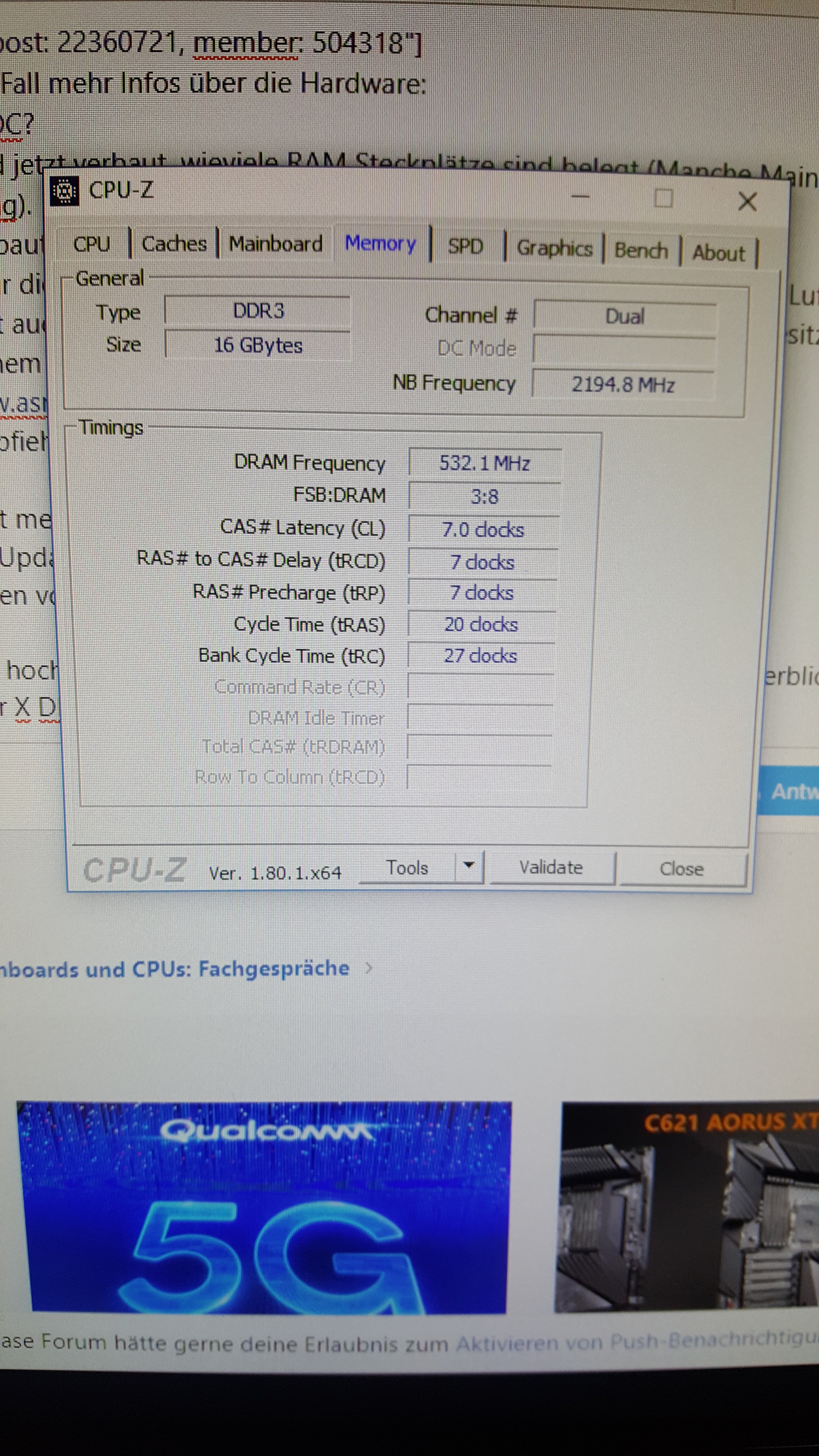

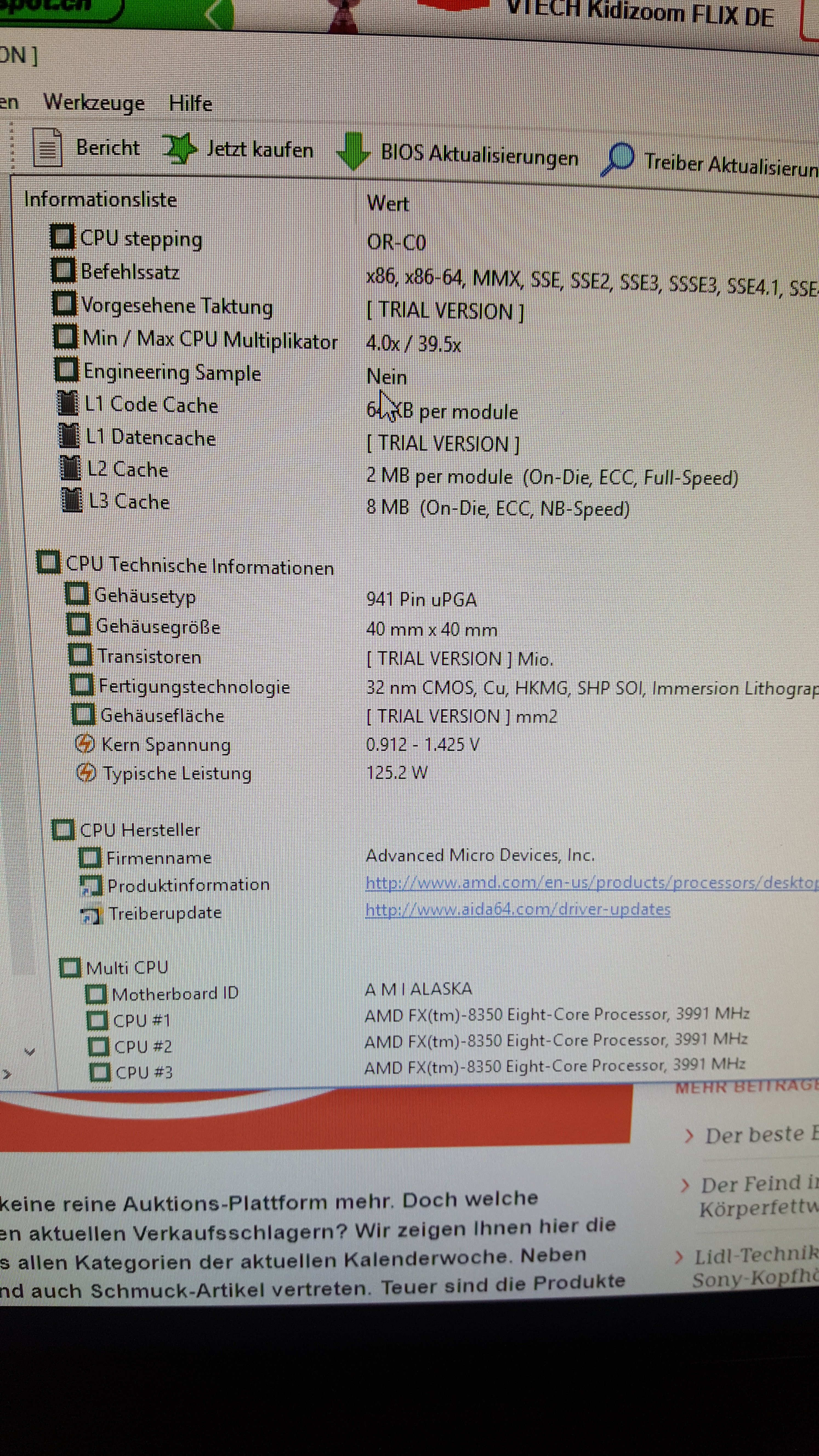

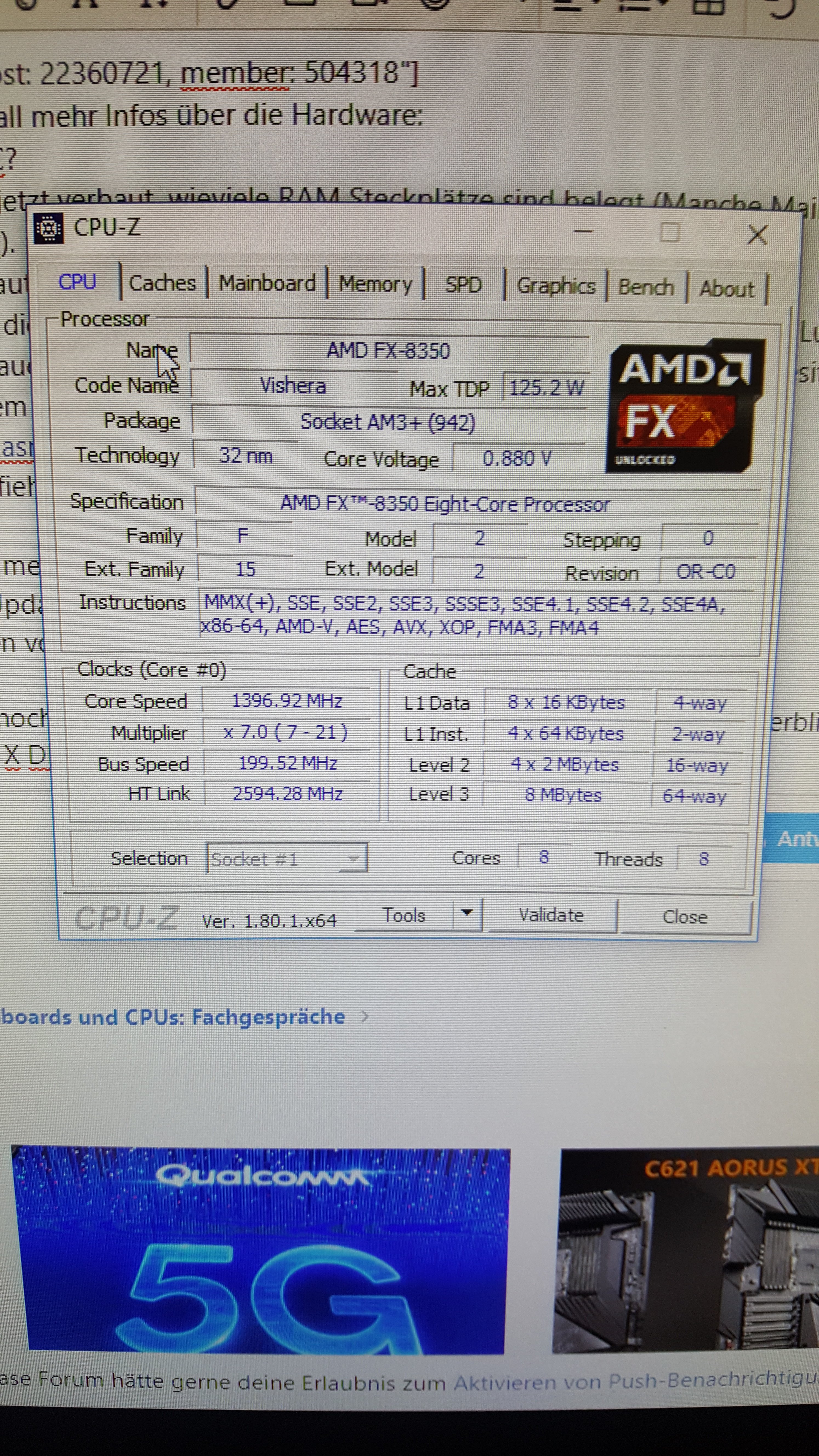

Soll ich gerade Photos hochladen hab ein Programm CPU-Z vlt kann es dir helfen ein überblick zu bekommen?
Der RAM ist von Hyper X DDR3 2x 8 GB Dual
MSI Afterburner installieren, der hat eine solche Protokoll-Funktion und zeigt alles an.
Und dann spiele mal ein paar Runden und berichte dann...
Bitte auch mal den Prozessorkühler durchblasen - die Kühlrippen sind stark mit Staub zugesetzt. Den Lüfter beim durchblasen blockieren. Das scheint übrigends der boxed Kühler zu sein.
Bitte mal CPU-Z screenshots hochladen vom Reiter Mainboard sowie 2x SPD (1x für jedes Modul).
Der Speicher steckt eventuell falsch, statt A1/B1 sollte der in A2/B2; vor Umstecken bitte die Steckplätze mal durchpusten. Außerdem scheint das XMP-Profil des Speichers nicht geladen zu sein - der läuft nur als 1066 (es sei denn es ist 1066).

Ja das Problem ist ich bringe den Staub aus dem Kühler nicht raus soll ich den Kühler wegnehmen und dann richtig Putzen? hab denn Kühler bis jetzt nicht entfernt hatte Angst das ich etwas kaputt mache :confused_alt:

Glaub am Kühler sollte es nicht liegen weil wenn ich zocke ist der CPU meistens bei 65 Grad hab gelesen erst ab 70-80 Grad wird es gefährlich oder?. Spiele momentan Banished CS:GO Dead Space und jetzt Athem.
Die CPU ist nicht das Problem, wohl aber die von dort aus in Richtung IO Shield befindlichen Spannungswandler.
Wenn die überhitzen, wird die CPU auch gethottelt.
