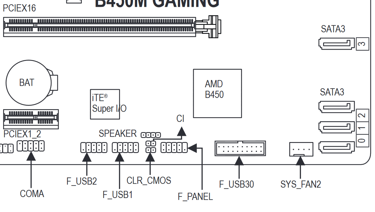

Die beiden Stifte einfach nur berühren oder draufdrücken?Motorrad schrieb:Warum machst du es nicht so, wie es im Handbuch steht!? Oder steht das so dort geschrieben mit der Batterie?
Die beiden Stifte zu brücken geht doch viel einfacher und schneller!

Du mußt nur mit etwas leitendem, wie einen Schraubendreher, dazwischen gehen, damit beide Kontakte überbrückt werden.Cyrex1337 schrieb:Die beiden Stifte einfach nur berühren oder draufdrücken?
Die beiden Metallstifte bei CLR_CMOS (also hier die unteren beiden, wenn ich das Bild so richtig verstehe) müssen für den Löschvorgang ein paar Sekunden mit einem passenden, elektrisch leitenden Gegenstand, z.B. Schraubendreher, gebrückt werden bei zuvor heruntergefahrenem und vom Strom getrennten Rechner (also Stecker gezogen).
Hast du das BIOS gelöscht, dann schließt du das Stromkabel wieder an, startest den Rechner und rufst das BIOS auf. Hast du ein Bild und bist ins BIOS gelangt, dann lädst du dort, meist ganz rechts unter dem letzten Reiter, die Default Settings oder Optimized Settings und verläßt dann unter Abspeichern das BIOS. Wenn du noch eigene Einstellungen im BIOS vornehmen willst oder mußt (Datum, Zeit, Bootreihenfolge, USB- Controller an- aus, CSM an- aus, Speichereinstellungen usw.), dann gehst du nach dem nächsten Rechnerstart gleich wieder ins BIOS und stellst es nach deinen Bedürfnissen ein. Und auch dann wieder "Save and Exit" nicht vergessen!
