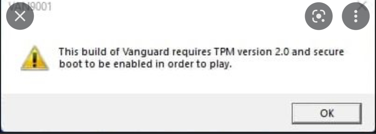

thealex schrieb:
Was genau hast du denn aufgrund der Fehlermeldung eines Spiels im BIOS umgestellt? Das wäre zur Problemlösung nicht uninteressant.
Ansonsten CMOS Reset.
Wegen dieser Fehlermeldung.

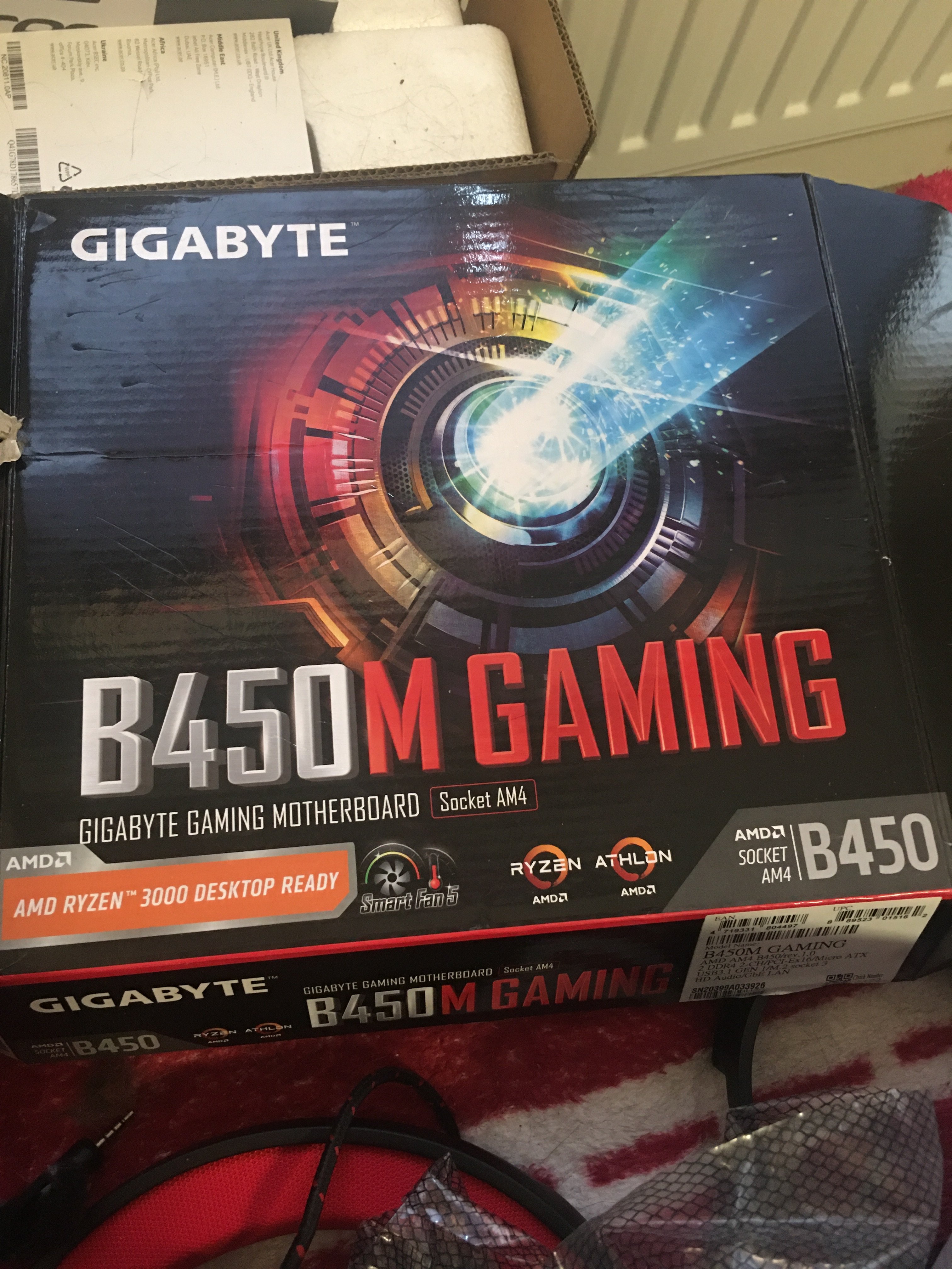

Und nun noch schnell das Mainboard nennen. @Cyrex1337
