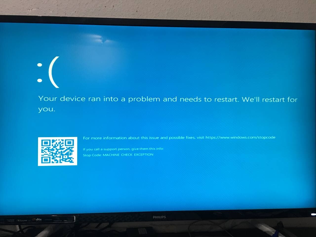

versuche seit mehreren Stunden Win 10 über USB stick zu installieren auf eine SATA SSD leider ist dies nicht möglich ich bekomme immer folgende Nachricht angezeigt:
"Your device ran into a problem and need to restart. We´LL restart for you."
Inkompatibler RAM, CPU oder Mainboard?
Ich habe schon 3 verschiedene USB Sticks probiert und 3 verschiedene SSD, darüber hinaus auch versucht RAM langsamer zu Takten.
Edit:
Aktuelles Bios ist drauf... "machine check exception" deutet auf eine defeke Hardware hin oder? Ram GPU, SSDs sowie USB sticks wurden wo anders getestet und funktionieren... es muss also entweder das Board oder die CPU einen weg haben oder der Ram ist inkompatibel mit dem Board...

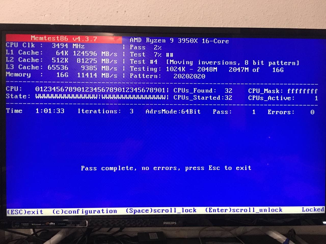

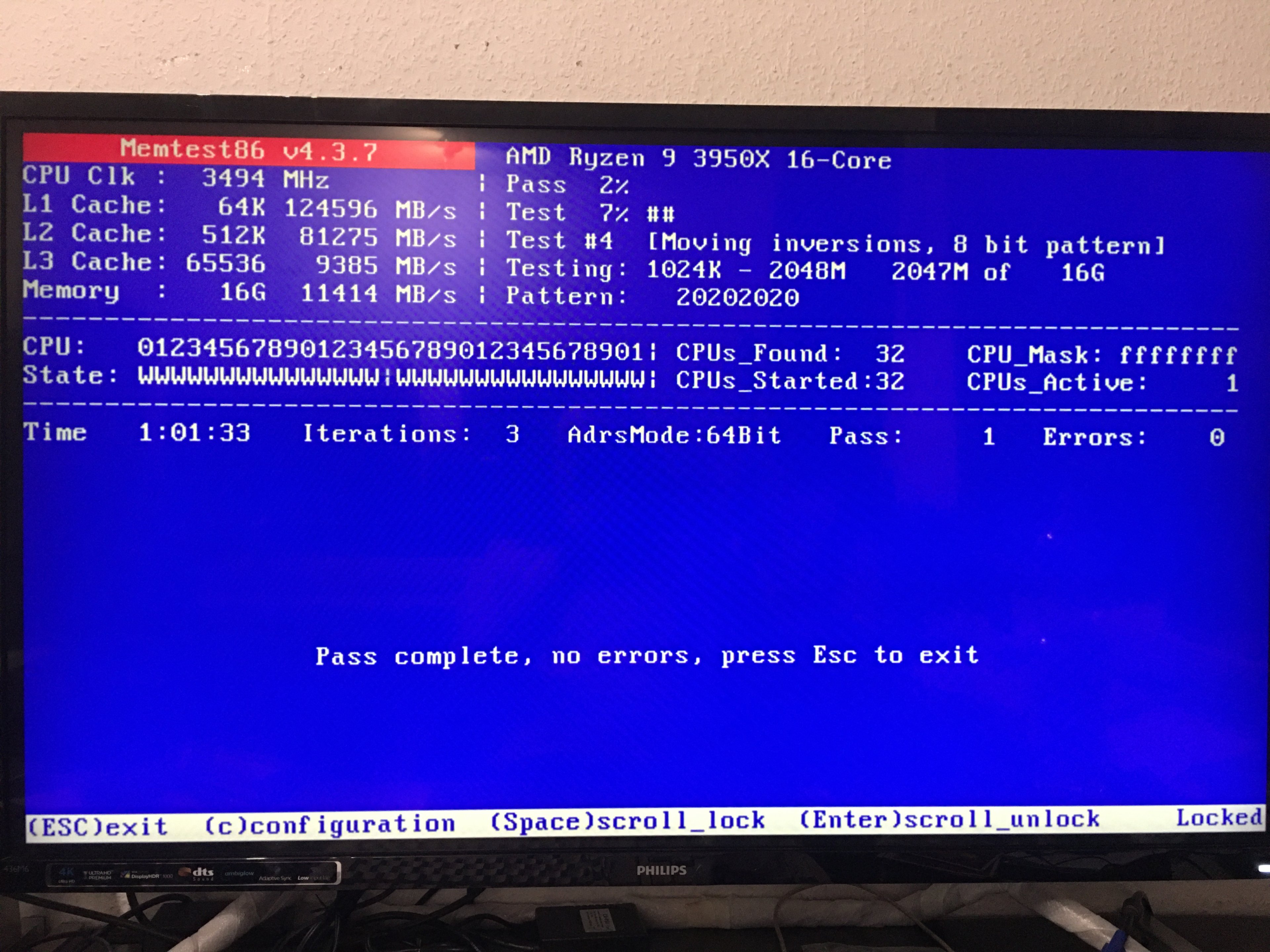

ich hab soeben Memtest 86 auf einen usb stick gezogen. Lasse das mal laufen. Auf meinem Asus x370 a (was ich gerade nicht zur Hand habe) musste ich die Module auch Manuel einstellen, aber da lies sich Windows problemlos installieren...
Und die aktuelle Version von memtest86 läuft auch fehlerfrei.. oder nur die uralte Nicht-Uefi-Version aus 2014?
Bei dem Fehler liegt die Ursache meistens bei Treibern, kann theoretisch auch Hardware sein, aber CPU, Mainboard, RAM Defekte sind sehr selten heutzutage.

Die 2014 version von memtest86 würde gar nicht mit ddr4 laufen
