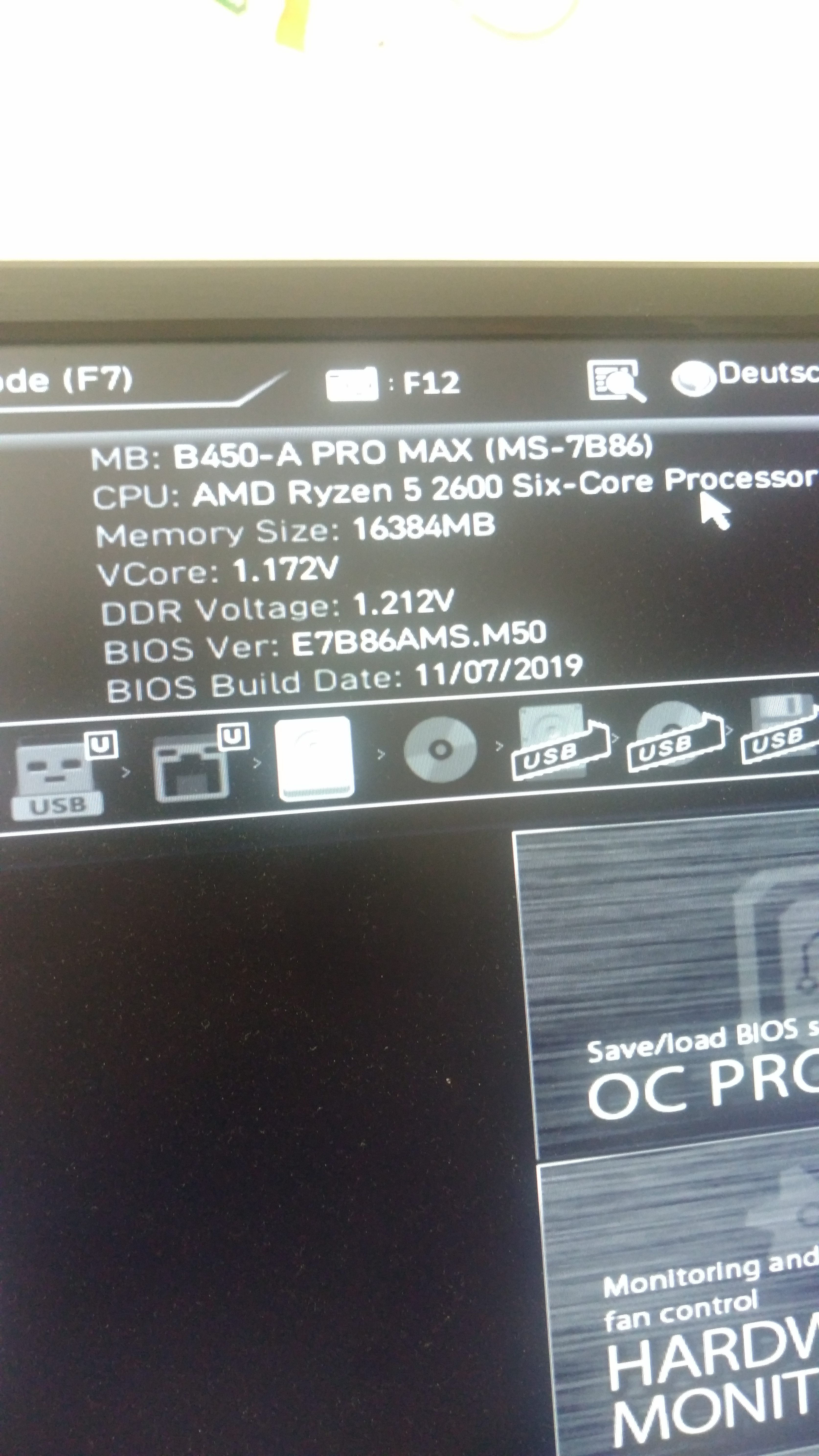

@Questionmark habe davor mit dem Stick einen anderen PC installiert alles geklappt. Erstellt mitm Windows Media Creation Tool.
Bios siehe anhang

Wobei er seit Bios Update nicht mehr crasht wenn ich normal boote, es zeigt jetzt permanent das Windows Logo ohne Lade Animation an.
