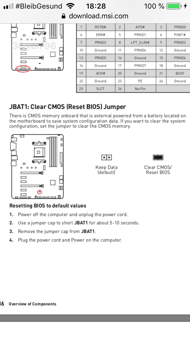

Kenne dein Board gerade nicht aber zur Not die biosbatterie rausnehmen für paar Minuten.
Eventuell weiß sonst jemand ob du das auch leichter machen kannst
Wenn der pc Stromlos ist kannst du die 2 Pins auch mit einem Schraubendreher verbinden für 5-10sek

Ja genau. Damit hast du dein bios auf Werkseinstellungen gesetzt und das mainboard initialisiert beim nächsten Start alles und legt die Daten entsprechend ins bios.
