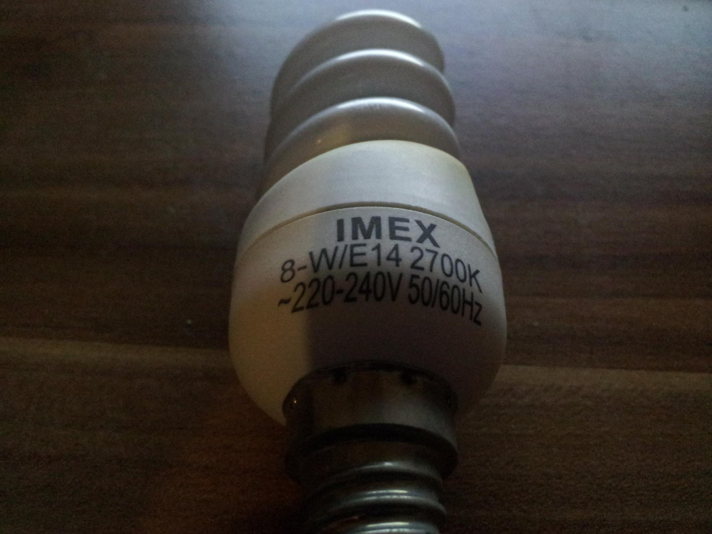

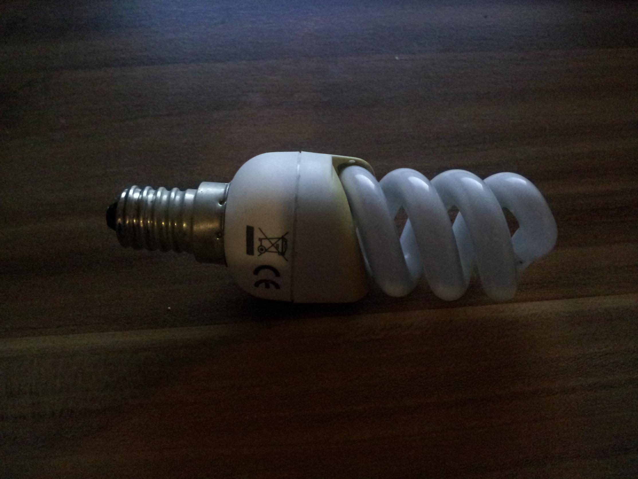

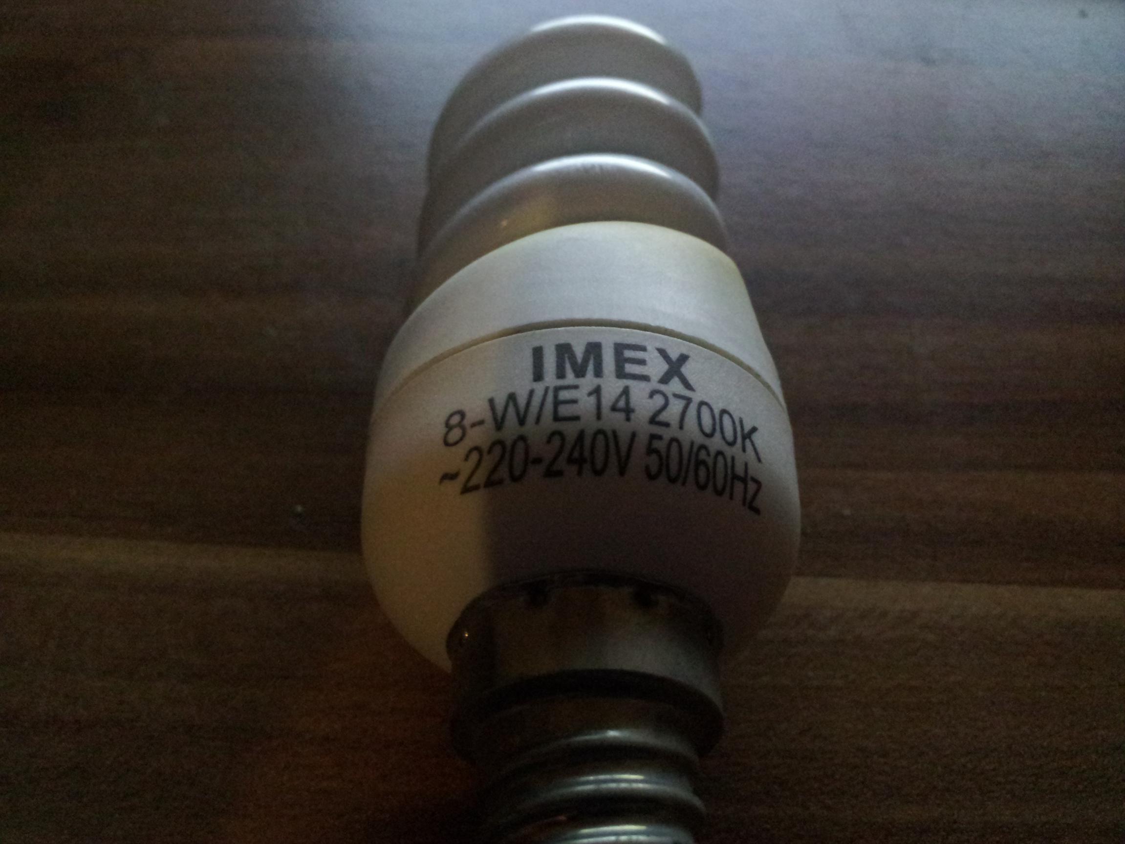

Ich habe mir damals vor 2 Jahren 2x Lampen fürs Wohnzimmer und Schlafzimmer gekauft mit jeweils 3 Birnen.
Mittlerweile sind mir im Wohnzimmer 3 Kaputt gegangen und im Schlafzimmer 0 (habe die Birnen dann getauscht 2 im Wohnzimmer und 1 im Schlafzimmer).
Nur solangsam würde ich die gerne mal wieder voll haben und mal Hell :)
Worauf muss ich achten oder kann mir jemand gute empfehlen?
Drauf steht nur:
IMEX
8-W/E14 2700K
~220-240V 50/60Hz
gehalten haben die nun knap 2 Jahre.

Muss wieder e14 draufstehen und 25 Watt oder weniger, sonst ist`s mehr ne Heizung als ne Lampe. Und Vorsichtig damit hantieren, sonst hat der Draht gleich nen Schlag weg und die Birne brennt schnell durch. Vielleicht bei Amazon schauen und ne gut bewertete nehmen.

@ColdhearT, deine Auswahl ist i. O.
Die Lampe wird allerdings einige Minute brauchen bis die volle Helligkeit erreicht ist. Dafür ist sie wesentlich schaltfester als "billig" Lampen.
hmm die sind zu groß ... darf max 3,5cm breite haben shit
Dann versuche es mit Osram. Diese soll 35mm Durchmesser haben.
Vom Farbton (2500K) "sehr" warmweiß.
heute erhalten passen Perfekt nur war leider 1er von 4 Kaputt ... zum glück brauchte ich nur 3 und hatte 1 auf reserve gekauft, die ich nu ersetzen lasse
Der Nachteil bei den Osram Lampen ist, dass diese sehr häufig eine kleine Pause nach dem Umlegen des Lichtschalters haben bis die Lampe startet, um die Elektroden vorzuheizen - dafür halten die Lampen länger.
Philipps ESL heizen nicht vor (zumindest nicht die, dich ich benutze), starten somit sofort - fallen aber eher aus.
Muss man je nach Situation sehen, was sinnvoller ist (Ort der Lampe/Brenndauer etc.).
