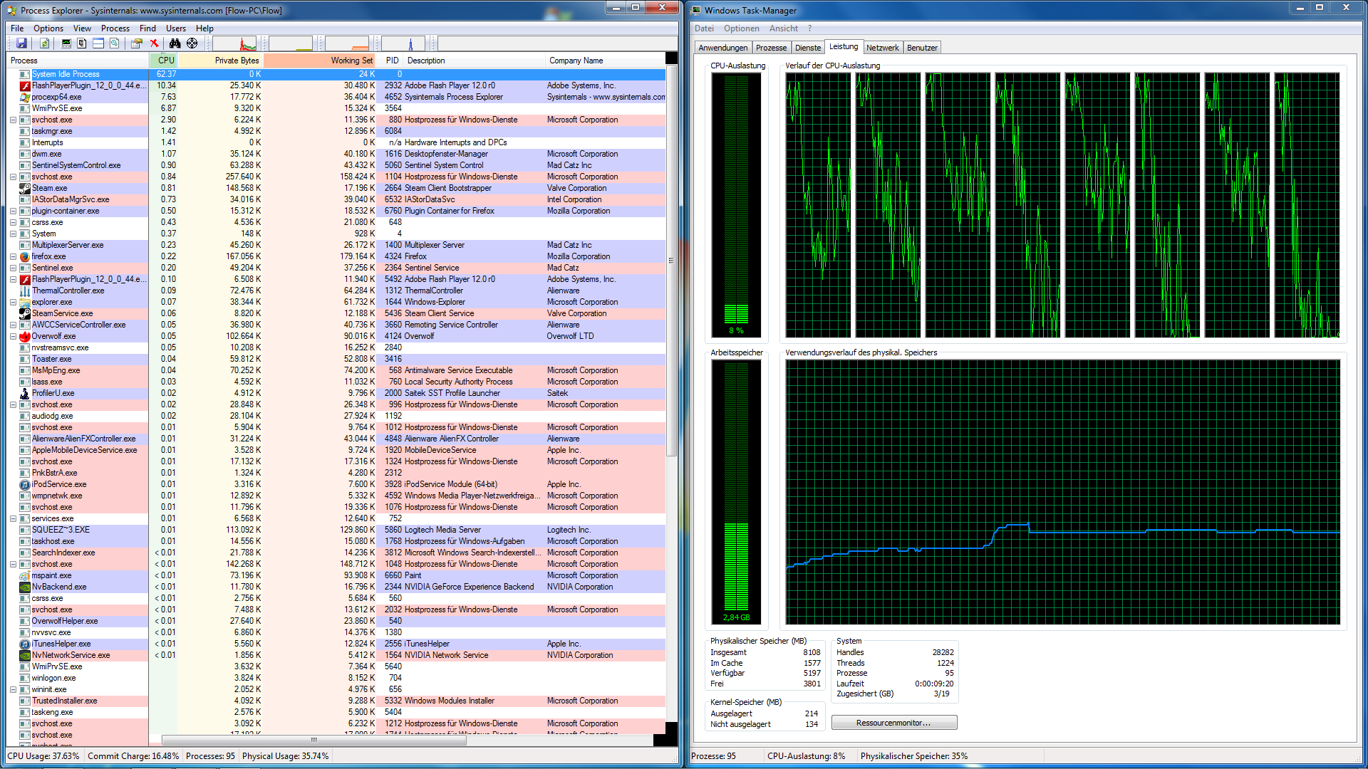

Mein Alienware Aurora der vor ca 2 Jahren gekauft wurde hat vor einigen Tagen begonnen, den Lüfter der an den Kühlrippen des CPU - Wasserkühlers hängt, bei einem gewissen Spiel extrem hoch zu drehen. Ich habe den Lüfter gereinigt und demnach das nichts brachte, dachte ich , dass es bloß ein Treiber odg. Fehler sei.
Heute allerdings habe ich durch Zufall einen Blick auf die CPU - Auslastung direkt nach dem Start des PC's geworfen und bemerkt, dass diese EXTREM hoch ist! Weiter dreht der vorhin beschriebe Lüfter nun permanent auf Hochturen!

Screenshots der CPU - Auslastung unnd der PRozesse bei Leerlauf sind im Anhang
In Process Explorer mal bitte den Filter von dem CPU Reiter umstellen, so dass die Höchste Auslastung auch zu sehen ist.
Im moment ist das Bild somit nicht zu gebrauchen.
Das Bild schneidet genau die höchstens CPU Auslastungen weg.
Bitte neues Bild mit allen Werten!

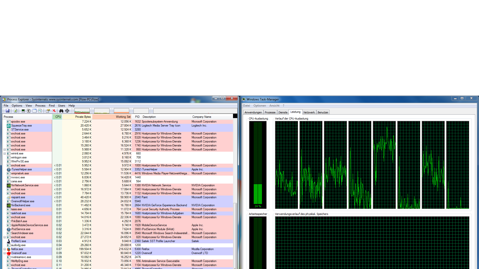

Ja Flow, wie hier schon gesagt wurde: "Neues Bild, mit absteigend sortierter CPU-Auslastung hochladen"!
So kann man gar nix sehen.

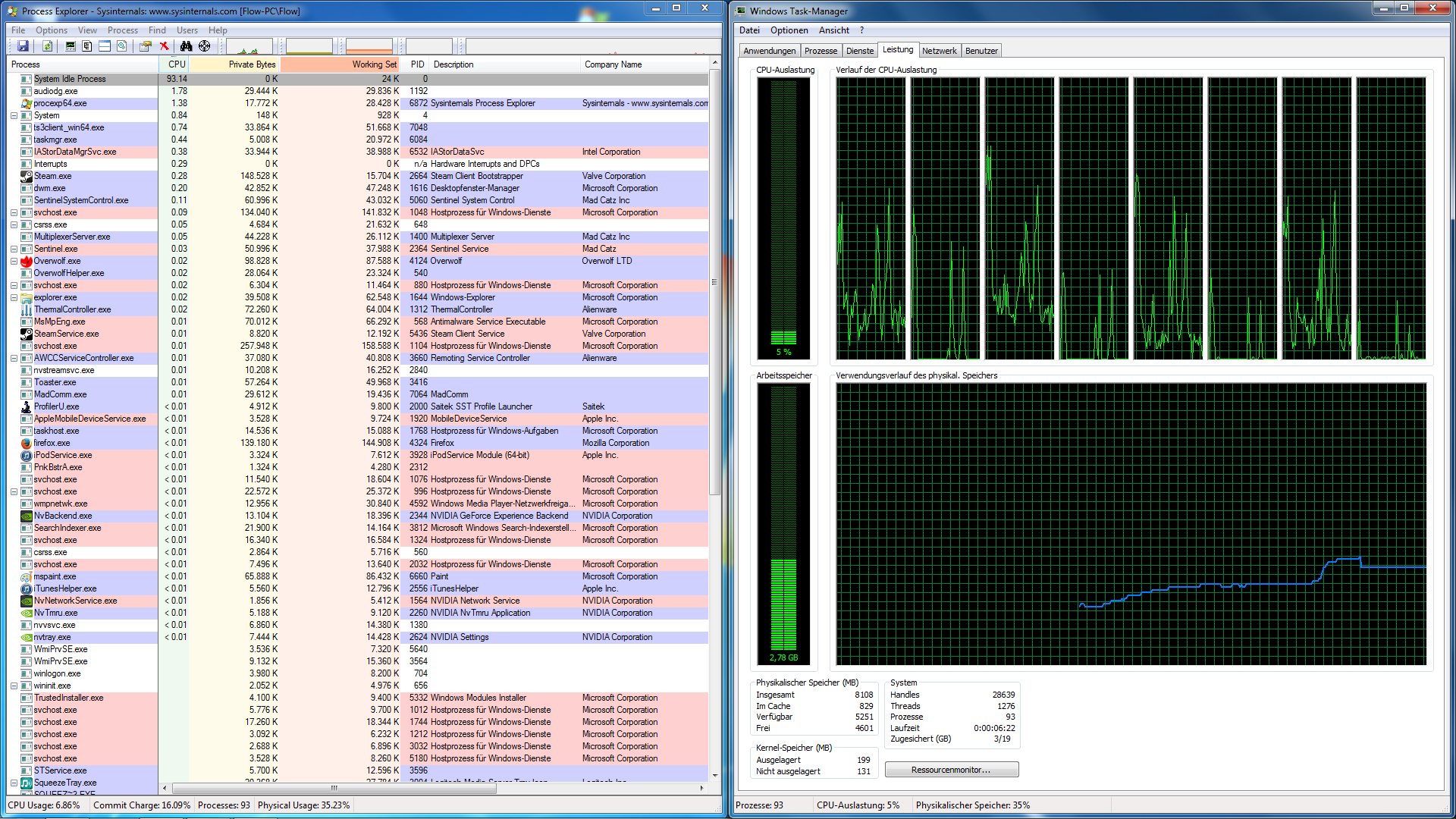

habe den PC nochmal hochgefahren, um nun die passenden Scrennshots zu machen folgendes passiert :
1. Lüfter nach wie vor auf Hochturen
2. Cpu - Auslastung normal
..ich starte Teamspeak um einem Freund bescheid zu geben warum ich weg bin ..
das passiert :
2. Cpu auslastung schießt auf 50-90% hoch

Will ja nx sagen, aber auf dem 2. Bild sehe ich lediglich dass die CPU gerödelt hat und dann mit der auslastung aufhört. Warscheinlich weil du TS gestartet hast. Hab mal gehört, wenn man was startet dann macht die CPU da irgendwas oder so ähnlich.
aber ein Programm wie TS dass bei Rechenintensieven Spielen nur im Hintergrundlaufen sollte kann doch keine Cpu - Schwankung von bis zu 70% zur Folge haben ?!
daher wär interessant die Liste der laufenden Processe (wie du schon hast : processexplorer) genau zu dem Zeitpunkt zu sehen. Alternativ im Processexplorer oben einmal auf das CPU-Auslastungsdiagramm klicken um es groß zu bekommen und zum entsprechenden Zeitpunkt in dem Graphen die Maus auf den Peak stellen und schauen was das Popup was dann kommt sagt, welcher Process da den maximalanteil hat.

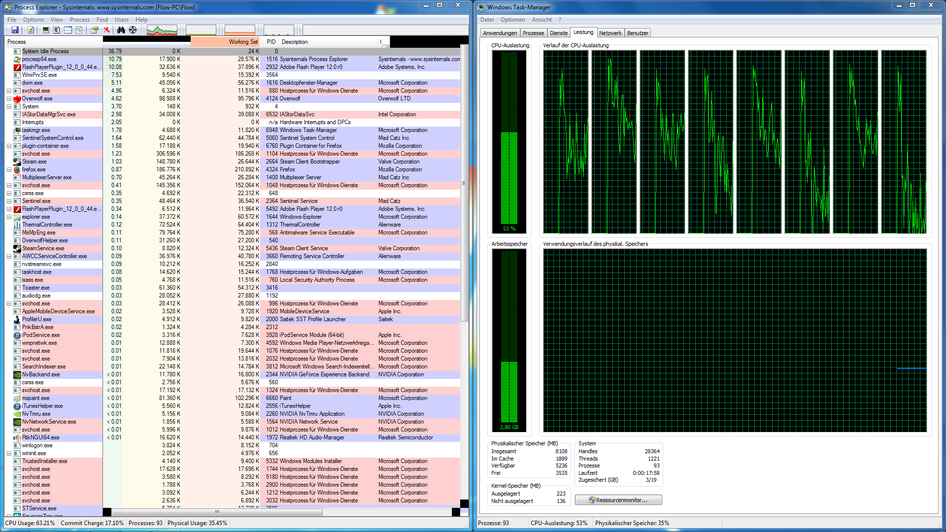

Kill doch mal den Flash Player, das alleine dürfte reichen. Er ist in der nach CPU sortierten Grafik eindeutig als Hauptursache erkennbar.

Der im Hintergrund laufende Flash Player (Werbung?) ist das Hauptproblem, ansonsten der tausendfache Autostart-Schrott auf deinem Rechner. Die CPU-Auslastung im Leerlauf sollte bei 0% bis maximal 1% liegen und nicht höher.
