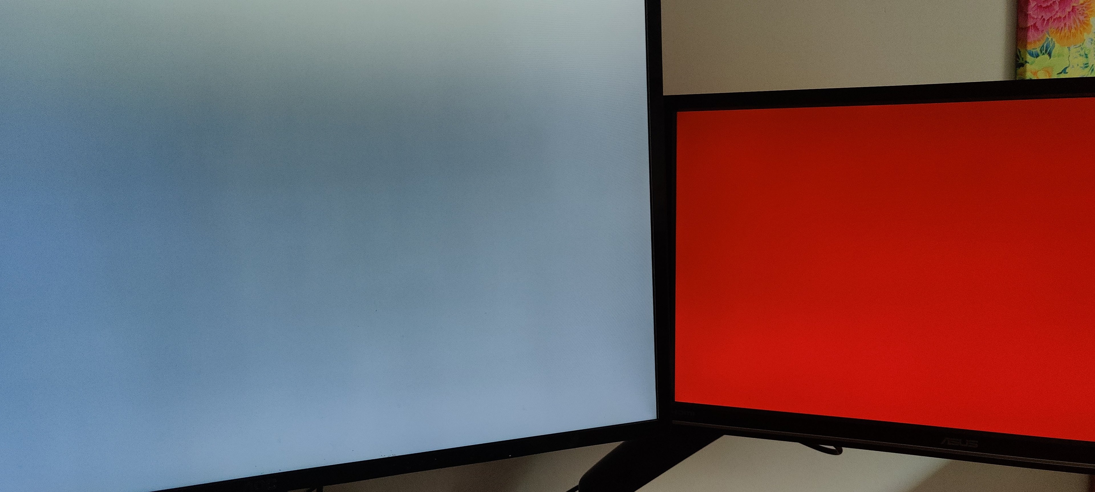

Seit kurzem habe ich sehr seltsame Abstürze, wenn ich Netflix schaue, die sich wie folgt äußern:
  1. Bild auf beiden Bildschirmen friert für einige Sekunden ein, Ton läuft noch kurz weiter.
  2. Bild wird für einige Sekunden auf beiden Monitoren Schwarz, bzw. Rot oder auch mal grün. Ton ist weg, siehe Bild
  3. Bildschirme flackern sehr schnell für einige Sekunden in den jeweiligen Farben (ist nicht immer der Fall).
  4. PC startet neu.
Das komische ist, dass es manche Tage keine Probleme gibt. Wenn das Problem jedoch auftritt, stürzt der PC auch nach Neustart oder komplett aus / an wieder nach einigen Sekunden ab, sobald ich bei Netflix etwas anmache. Ich benutze den Edge Chromium Browser

Ich hatte den Fehler eben wieder, nach dem Neustart wurde die Grafikkarte nicht von PC erkannt, das Bild wurde aber über HDMI noch ausgegeben (aus der Grafikkarte...). Ein erneuerter Neustart und die Grafikkarte wurde wieder erkannt.
Hast du das Tool Afterburner installiert dann dort unter "Leistungsgrenze" auf ca. 80 % per Schieberegler einstellen, abspeichern und testen. Hast du nur die Radeonsoftware dann dort unter "Leistung/Konfiguration/Manuell/Leistungsgrenze" auf ca. minus 20% einstellen, abspeichern und testen. Wenn keine Veränderung dann bei Afterburner bis zu 50% schrittweise testen, nur bei der Radeonsoftware bei minus 50% testen erstmal. Nichts weiteres testen, umbauen, installieren oder zusätzlich einstellen.
Danke dir für die Erklärung. Habe es über die Radeon Software gemacht und sowohl bei -20 als auch -50 jeweils abgestürzt.
Hi, versuch mal testweise die Hardwarebeschleunigung in den Einstellungen unter System auf "aus" zu stellen.
Habe die Hardwarebeschleunigung ausgeschaltet und es scheint soweit zu klappen. Auch das Ruckeln beim wechseln des Audiooutputs ist weg. Danke für den Hinweis, damit wäre das Problem an sich ja behoben. Jedoch scheint ja dann irgendetwas mit der Grafikkarte defekt zu sein.
