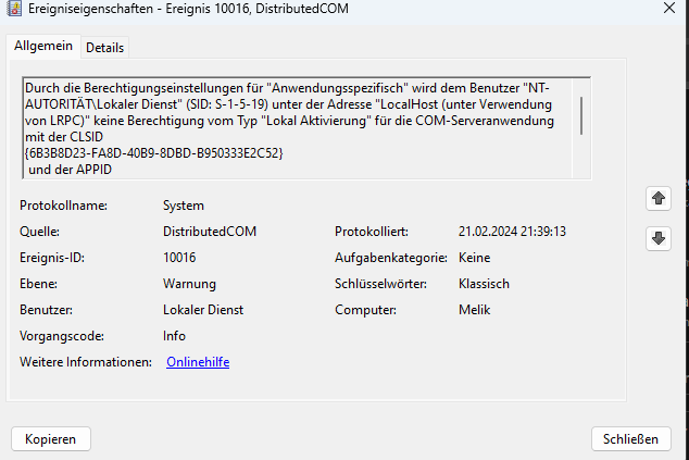

Die Fehlermeldung die angezeigt wird ist diese
Die Kernel Prozessor Power Fehlermeldung kam seitdem neusten crash, nachdem ich die Grafikkarte abmontiert habe.
Die DCOM Warnungen sind Standard, einfach ignorieren.... ist normal bei Windows.
Aber Kernel Power ist nicht gut und heißt meist, dass das System nicht korrekt heruntergefahren wurde.
Das wäre dann aber der Kritische Fehler: Kernel-Power ID41 (63).
Oben im Screenshot sieht man nur die Warnungen: Kernel-Processor-Power ID31.
Das ist was anderes, betrifft den Energiesparplan und Prozessor Takt.
Der Kernel-Power ID41 (63) sollte aber auch irgendwo sein in seinem Fall.
Die DistributedCom Ereignisse kann man alle getrost ignorieren.

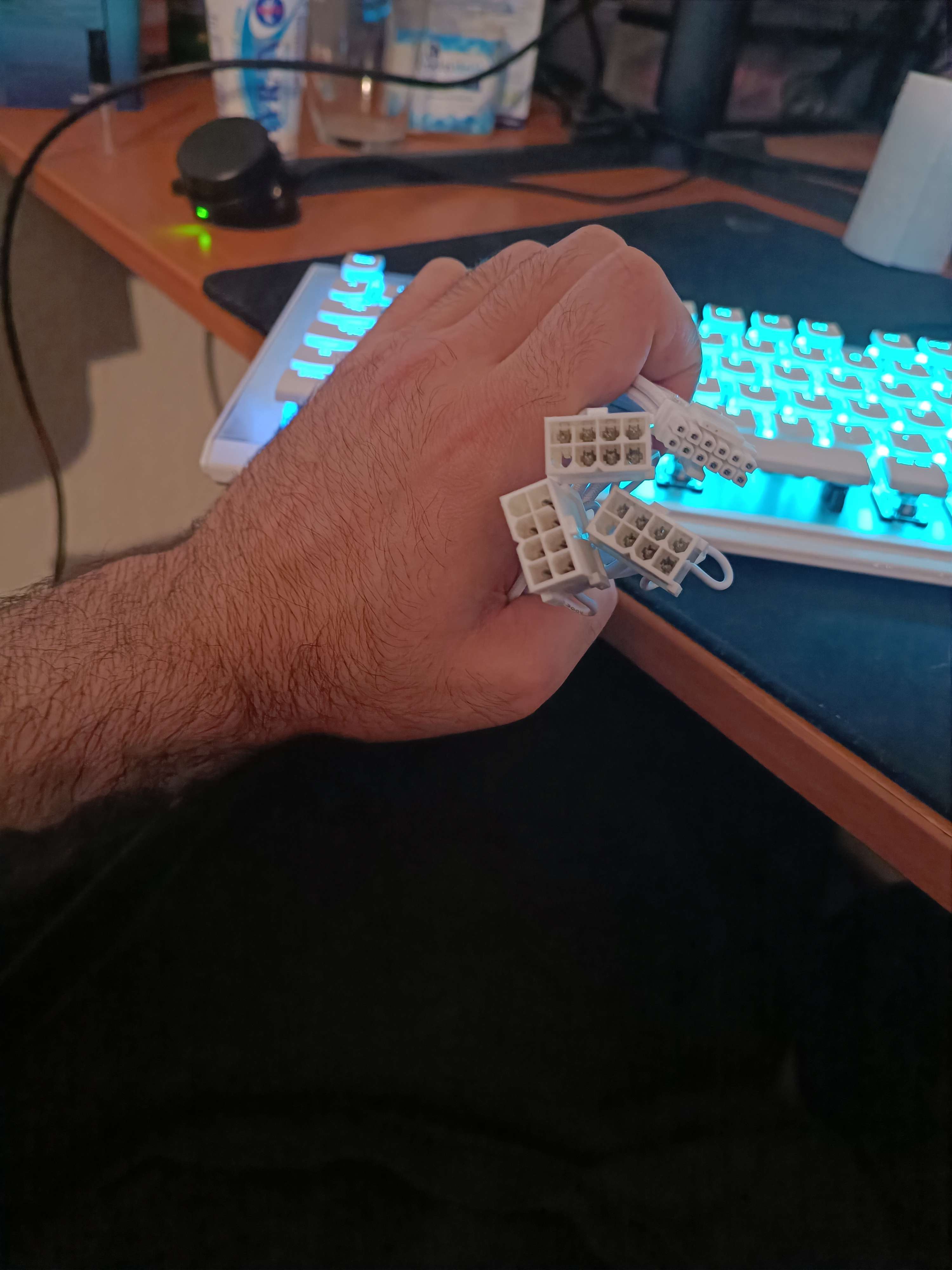

Von der Kabellage habe ich leider kaum Ahnung, da ich das System nicht von Grund auf besessen habe.
Die 3 Stromkabel gehen vom Netzteil aus in einen Adapter der an der Grafikkarte angeschlossen ist, ob die von Corsair selbst sind kann ich nicht sagen.
Die am Netzteil befestigten Kabel sollten, von Corsair sein.
Der Adapter sieht nicht aus wie von corsair.
Habe jetzt nach Treiber Neuinstallationen die gleichen Fehler wie vorher mit "nvlddmkm" und "Service Control Manager" bekommen. Wieder blackscreen, dann Anwendungen werden geschlossen und das System läuft nach paar Sekunden ohne Neustart wieder.
Habe jetzt die 4070 ti aus und die 2060 Super eingebaut.
Die 2060 Super wird lediglich mit einem PCIe Kabel betrieben wohingegen die 4070 ti 3 Stück die über einen Adapter verbunden betrieben wird.
Jetzt muss ich abwarten und gucken ob der Fehler wieder geschieht, leider kann ich den nicht erzwingen da er zu inkonsistent erscheint.
Ich erkenne das jetzt nicht wirklich gut auf dem Bild, ist aber auch schon spät,
aber auf den ersten Blick sieht das so nicht so wirklich gut aus.
Das ist jedenfalls kein 12VHPWR Adapter von Corsair und dein Problem liegt wirklich womöglich daran.

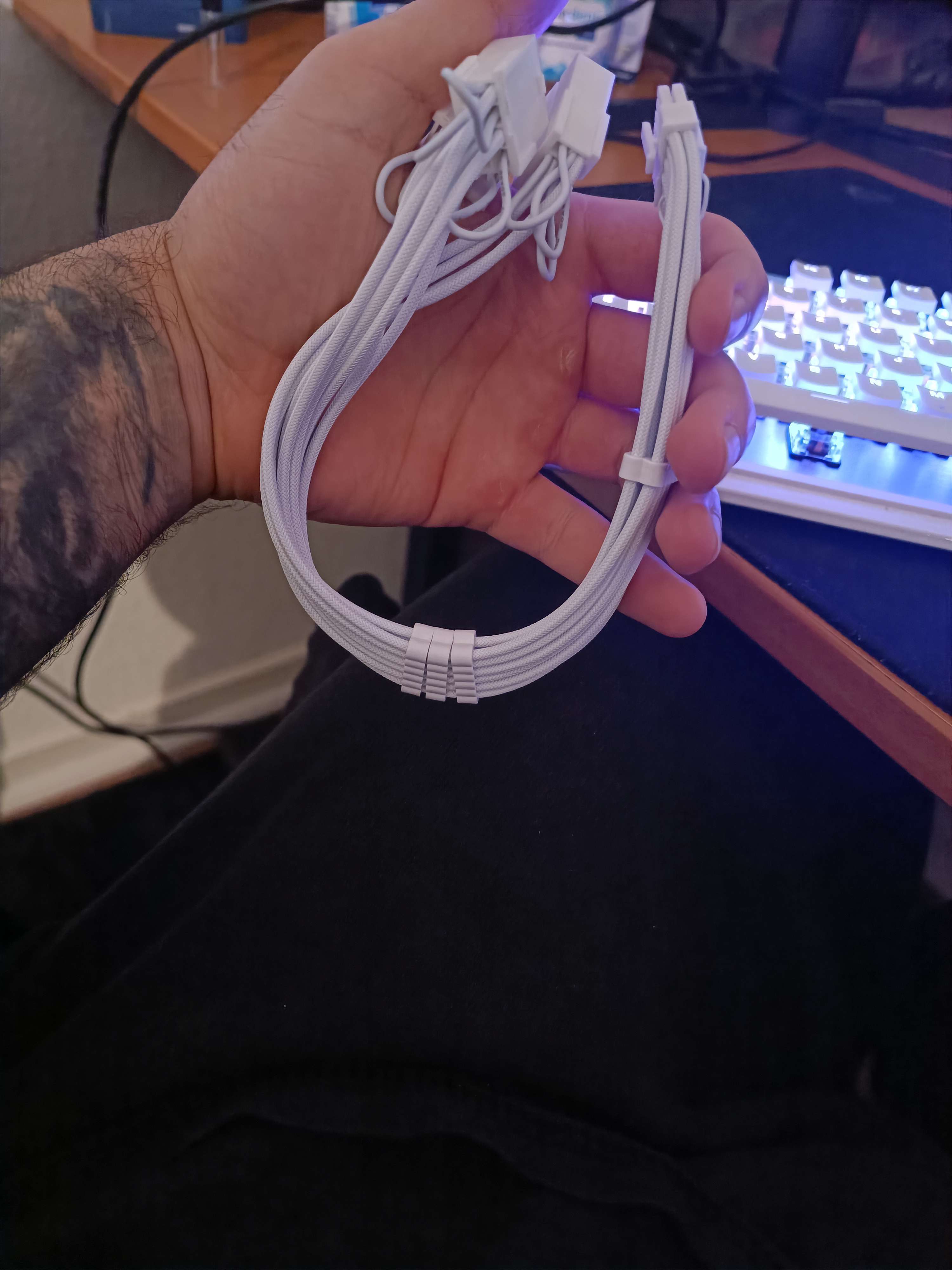

Nochmal eine Nahaufnahme. Die 2060 S ist jetzt drin und ich "warte" jetzt aktiv drauf dass etwas passiert.
Reaktionen: Nickel
Ah ok.
Und du gehst dann mit den 3 weißen Stecker an jeweils 3 Kabel vom Netzteil
und mit diesen dann in 3 PCIe Anschlüsse des Netzteils?

Das Kabel ist im Zubehör des Netzteils.
"750 Watt be quiet! Pure Power 12 M "
12VHPWR Adapter kommt morgen an, heute wird die 2060s noch weiter ausgelastet, lief heute Nacht ca. 3 Stunden problemlos, ist nur viel lauter als die 4070 ti :( .
Wenn es heute keine Probleme gibt, kann ich morgen prüfen ob es am Adapter liegt.
Kabel angekommen und eingebaut, werde jetzt mal schauen.
