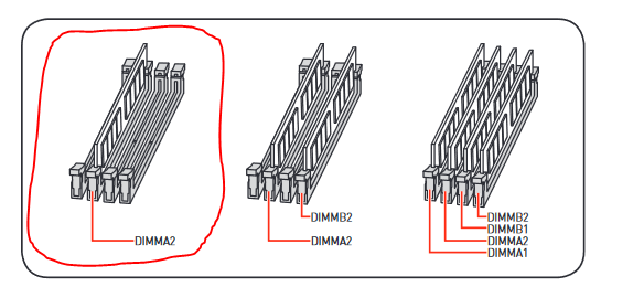

Dann aber Slot "Dimm_A2" nehmen, wenn du nur ein RAM Modul verwendest.

Den RAM hatte ich so Stecken, und Zurückgesetzt hatte ich Ihn auch so
