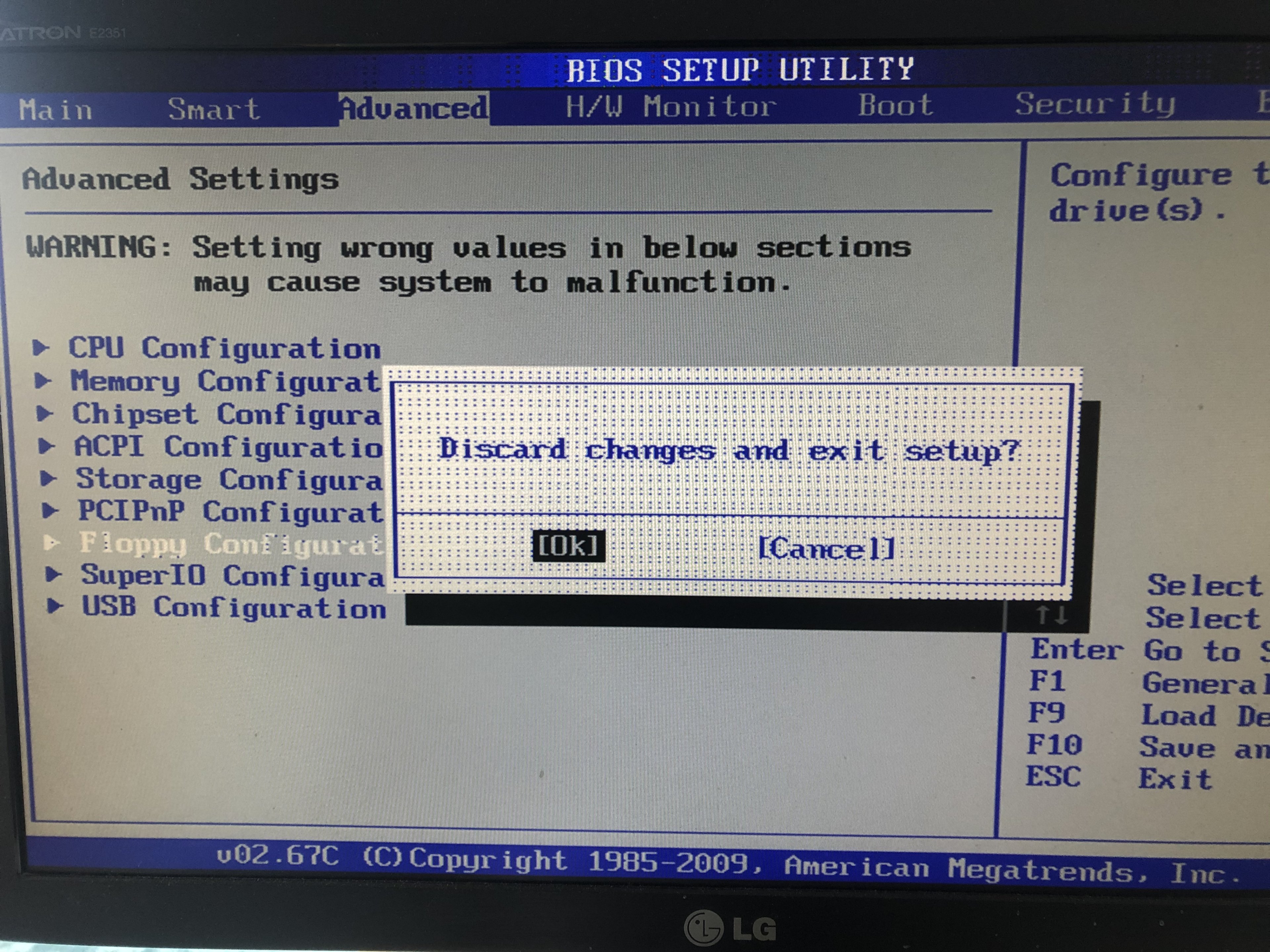

Servus,
gestern Abend habe ich leider eine unschöne Erfahrung machen müssen.
Ich war gerade am Spielen, als ich im Abstand von etwa 30 Sek. für etwa eine halbe Sekunde einen white screen mit schwarzem kariertem Muster auf meinen beiden Bildschirmen angezeigt bekam. Das lief 5-6 Mal so ab, bis jenes Muster dann für 10 Sekunden da war & anschließend der PC mit einem Standbild des Spiels gefreezed ist. Ich habe mir nix dabei gedacht & den PC neugestartet, was aber erst nach dem dritten Mal funktioniert hat. Die beiden anderen Male habe ich nach dem boot screen einen black screen bekommen. Als der PC also wieder lief habe ich das Spiel wieder gestartet & nach etwa 5-10 Sekunden stürzte es mit einer Windows Fehlermeldung ab. Leider konnte ich diese nicht lesen, da der PC quasi direkt im Anschluss wieder gefreezed ist & mir einen grey screen angezeigt hat. Danach startete der PC gar nicht mehr & zeigt mir nach dem boot screen entweder einen black screen oder führte mich in den Reperaturprozess, welcher auch in falscher Aufl. Weiterhin musste ich feststellen, dass der eine Bildschirm (HDMI) kein Signal mehr bekam, aber der andere (DVI) schon. Heute Morgen habe ich nochmal einen Neustart versucht, was aber mit demselbem Ergebnis geendet hat. Im Boot menü habe ich jetzt auch Punkte (s. Bild). Bei einem der Restarts hat ein Lüfter auch auf einmal Vollgas gegeben & der PC mehrere Male gepiept. Das konnte ich aber bei den 20 Restarts, die ich schon durchgeführt habe, nicht reproduzieren. Ob es die Grafikkarte war, konnte ich leider nicht feststellen.
Ich denke, dass meine Grafikkarte hinüber ist. Was sagt ihr dazu? Falls ihr das auch so bestätigen könnt, stellt sich mir die Frage, ob ich für 40-50€ eine GTX 750 ti als Ersatz anschaffen soll oder lieber doch ein neues System für ~500€ kaufen soll.
Was ich schon versucht habe:
  • alle USB-Geräte entfernt
  • Grafikkarte entfernt, gesäubert & wieder eingesetzt
  • RAM entfernt & andere Slots probiert
  • abgesicherter Modus (selbes Ergebnis: black screen nach boot screen)
  • Boot menu standard settings geladen
System (9 Jahre alt):
  • CPU: AMD Phenom ii x4 970 black edition
  • GPU: Radeon HD 7770 sapphire gHZ Edition (~7 Jahre alt)
  • Mainboard: ASRock m3a770de
  • Festplatte: Crucial mx500 1TB (~2 Monate alt)
  • RAM: Kingston DDR3 8gb dual channel 667mhz
  • Netzteil: FSP400-60APN(85)
Ich danke euch vielmals & wünsche euch einen schönen Tag! :)

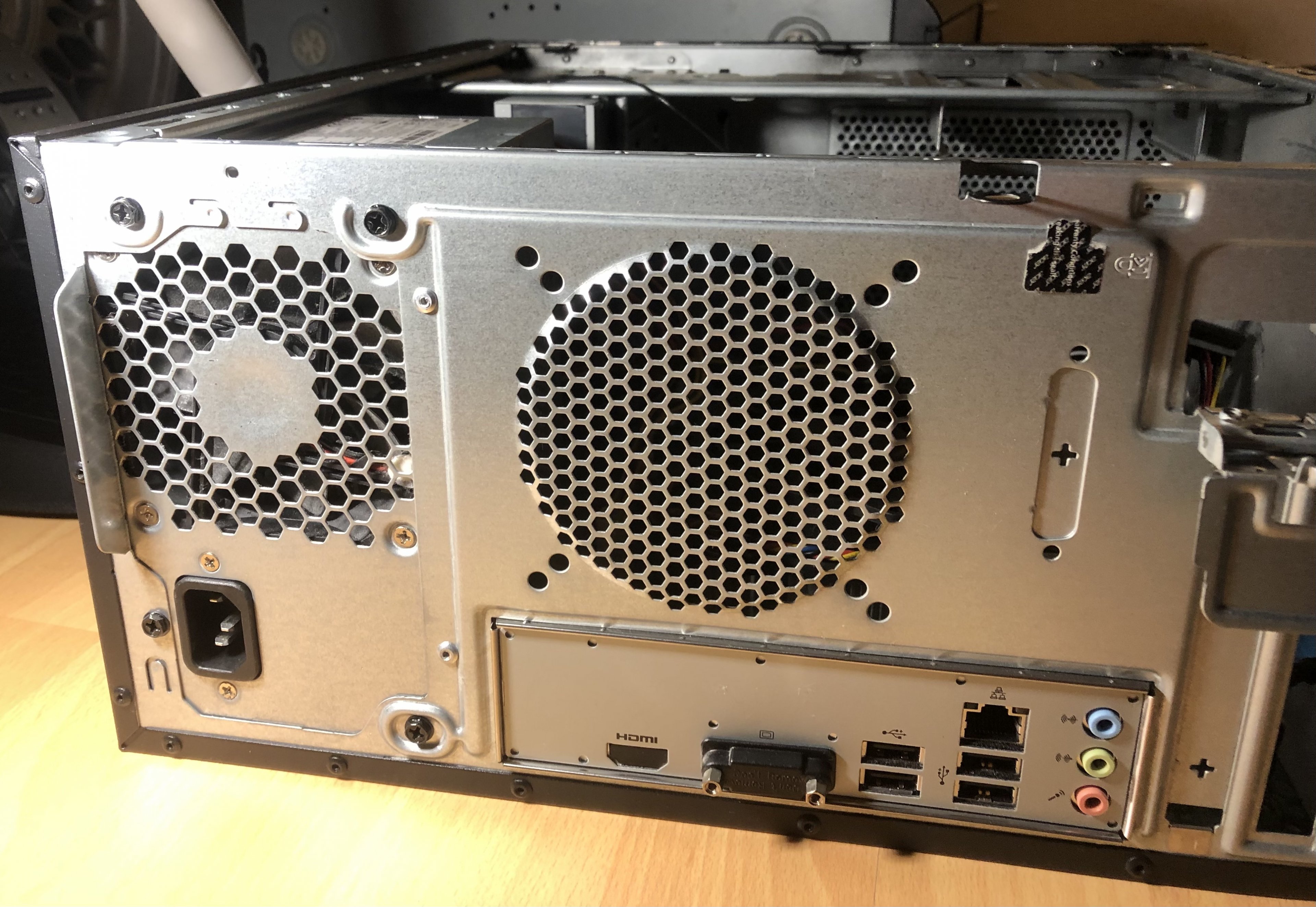

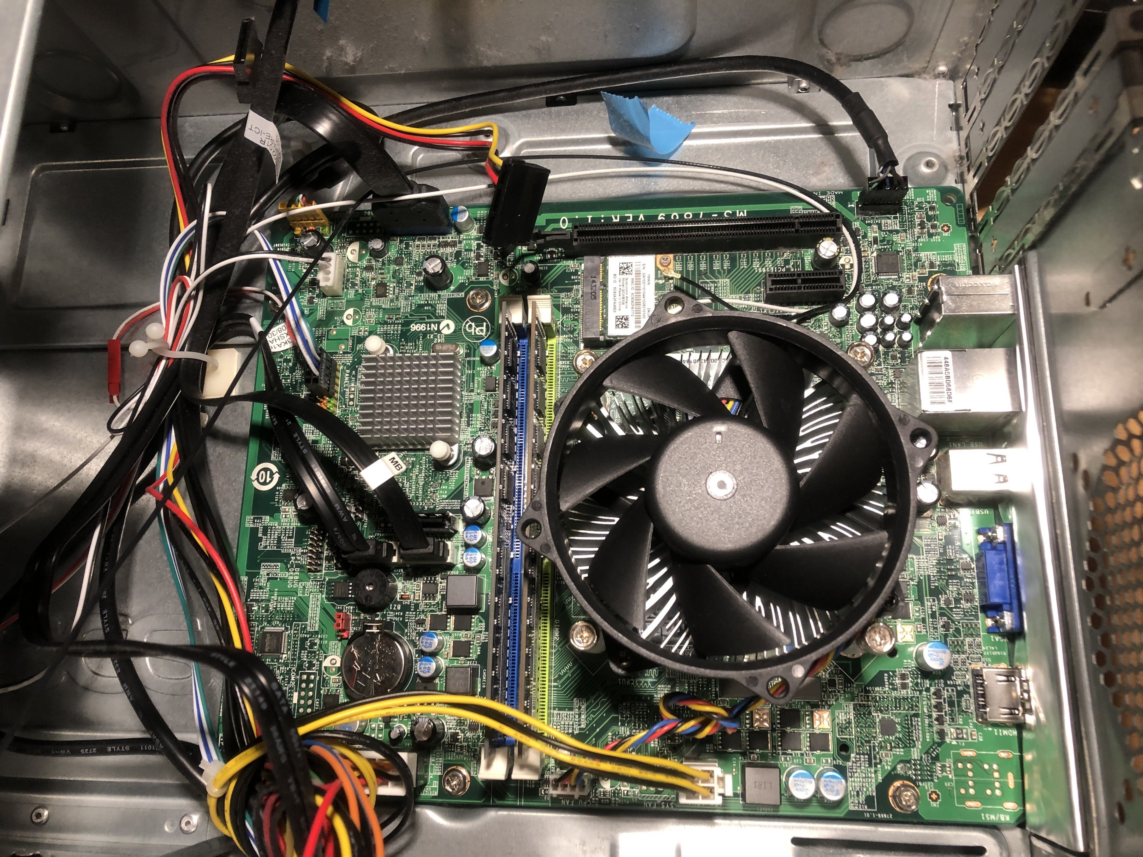

Selbstverständlich. Anbei ein Bild. Wenn mehr Details gewünscht sind, kann ich auch noch andere Bilder machen. Die R7 ist, wie gesagt, gerade ausgebaut und im anderen Rechner. :)

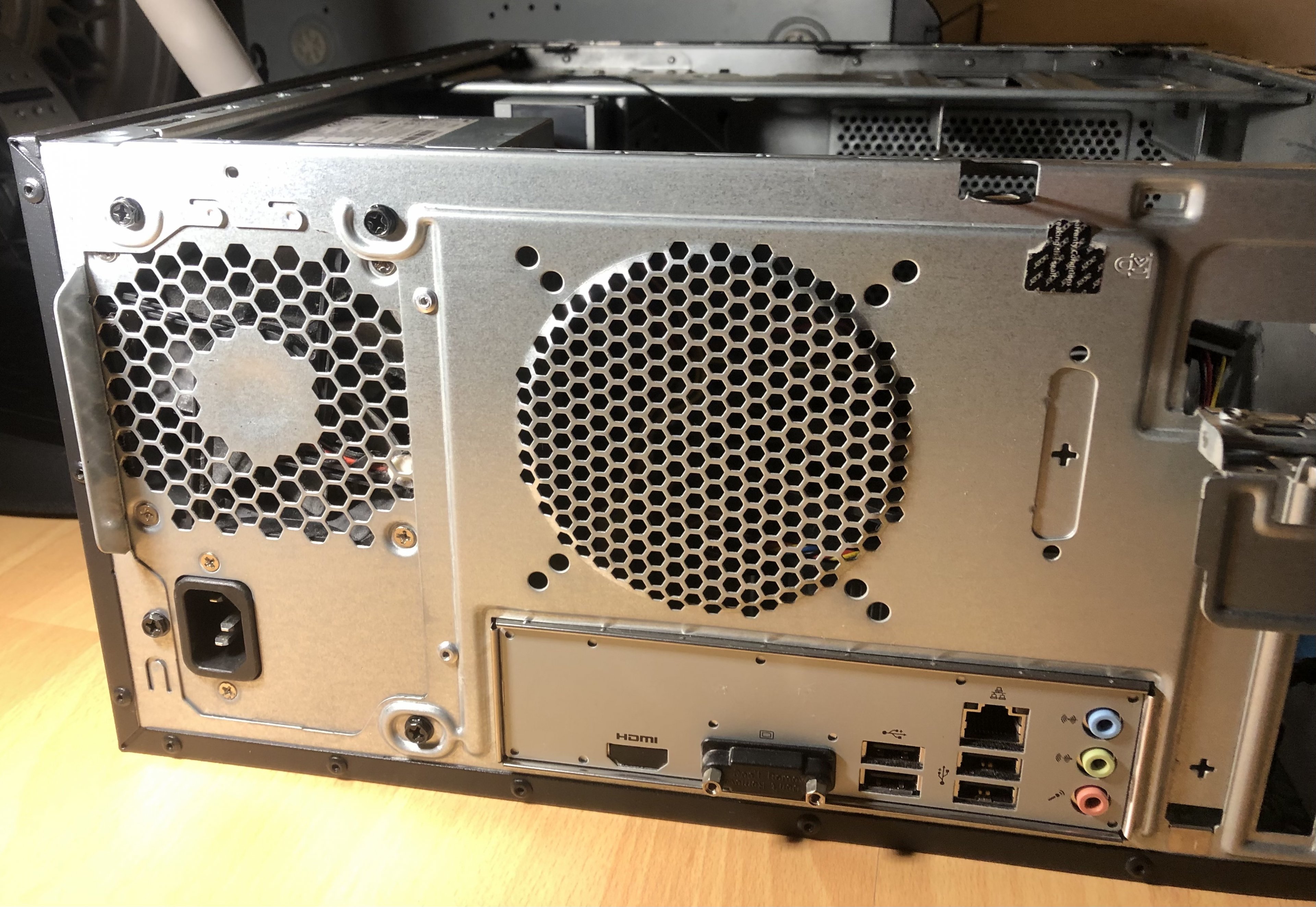

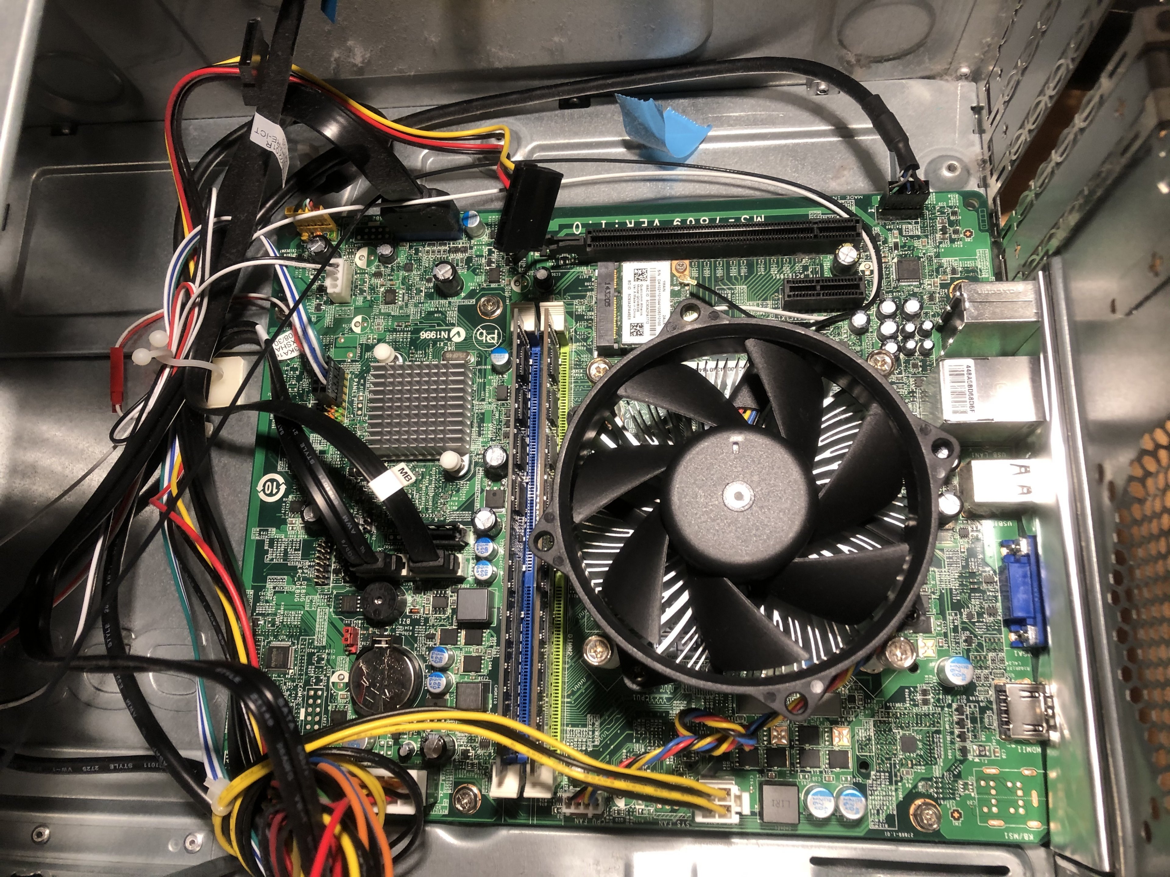

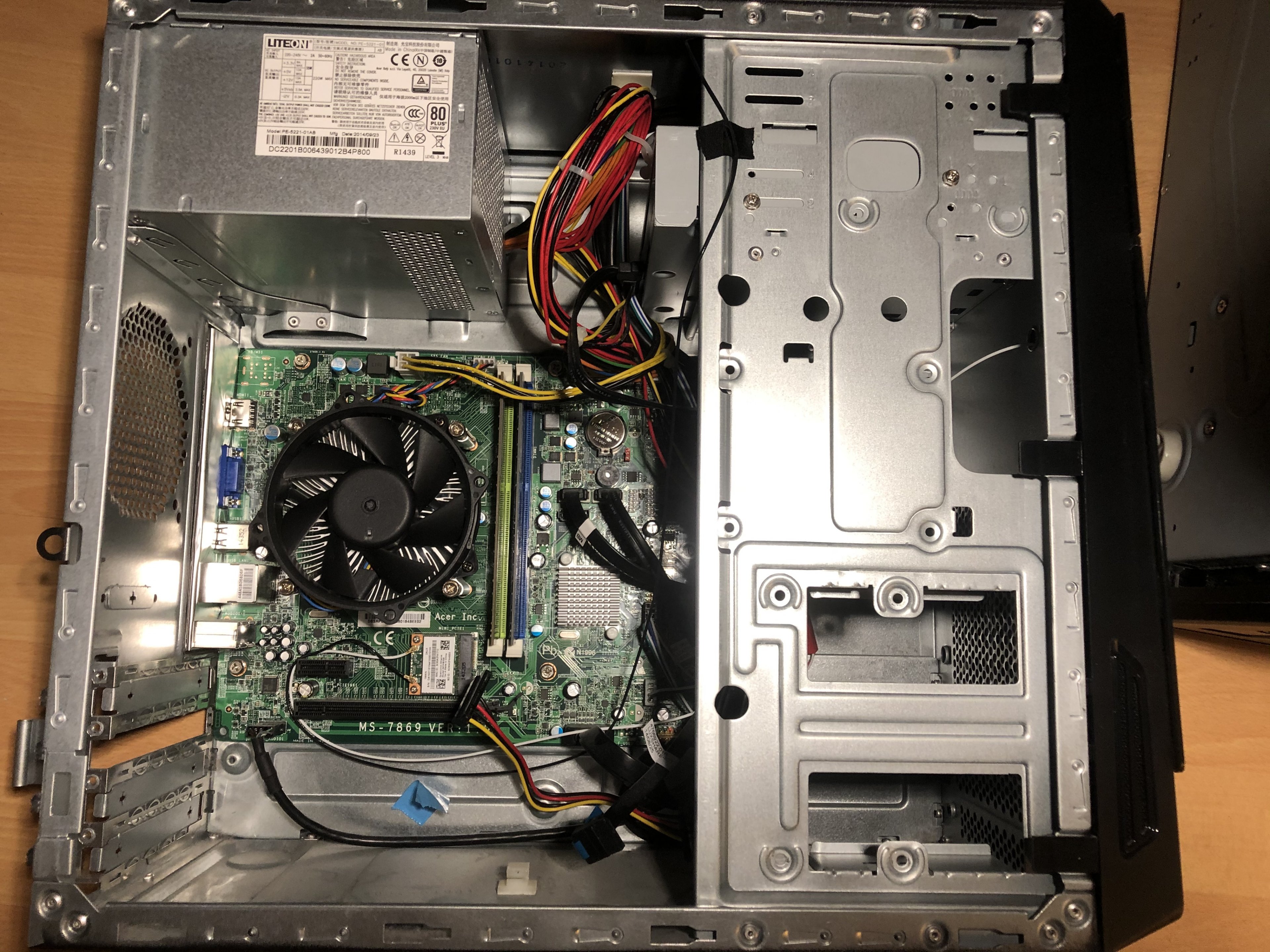

ist das kopfüber?
würd schon helfen, das auch jeweils richtig zu sehen ^^
plus ein Bild von der ganzen (offenen) Kiste, inkl. Netzteil, Lüfter, etc.

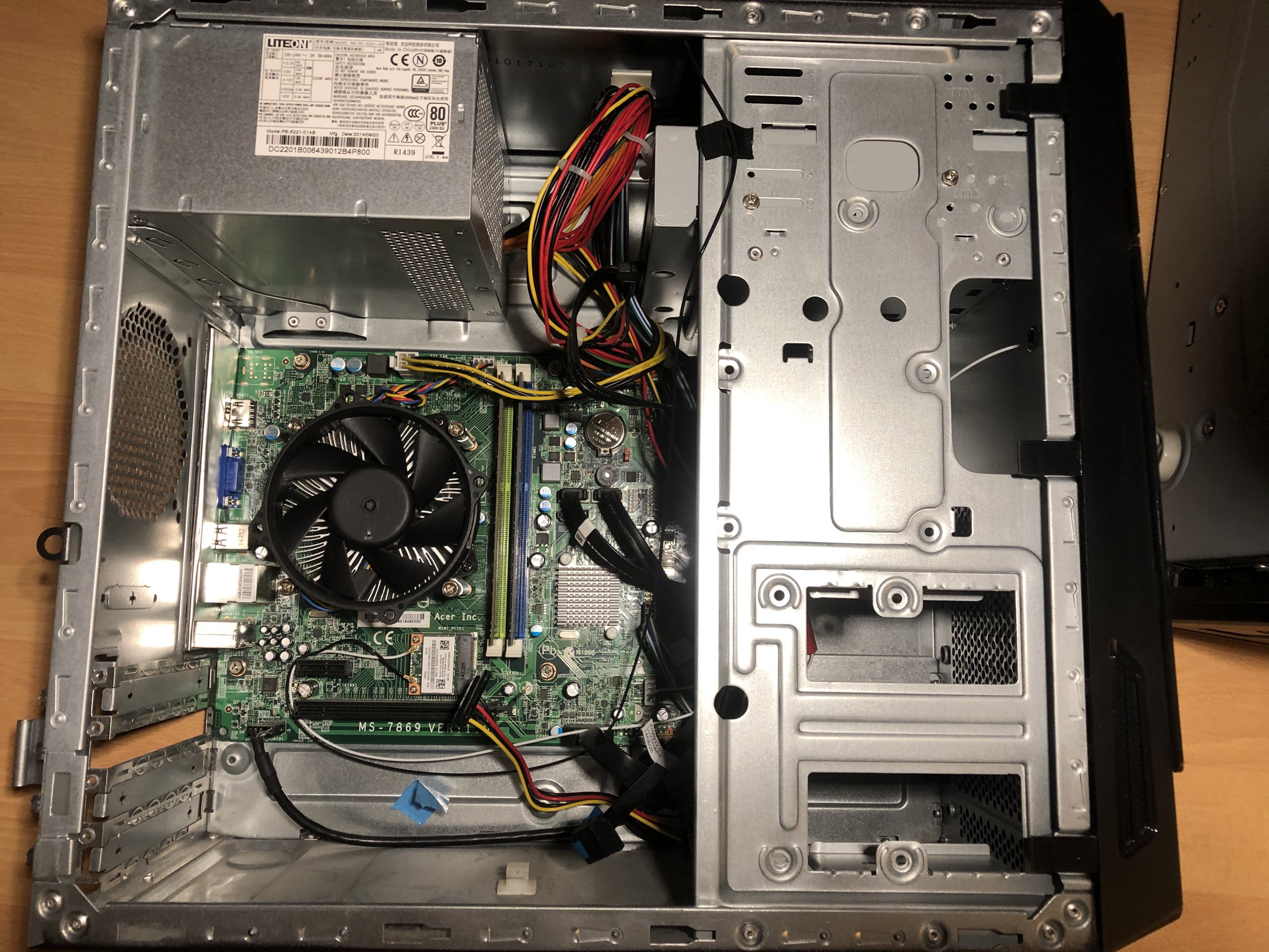

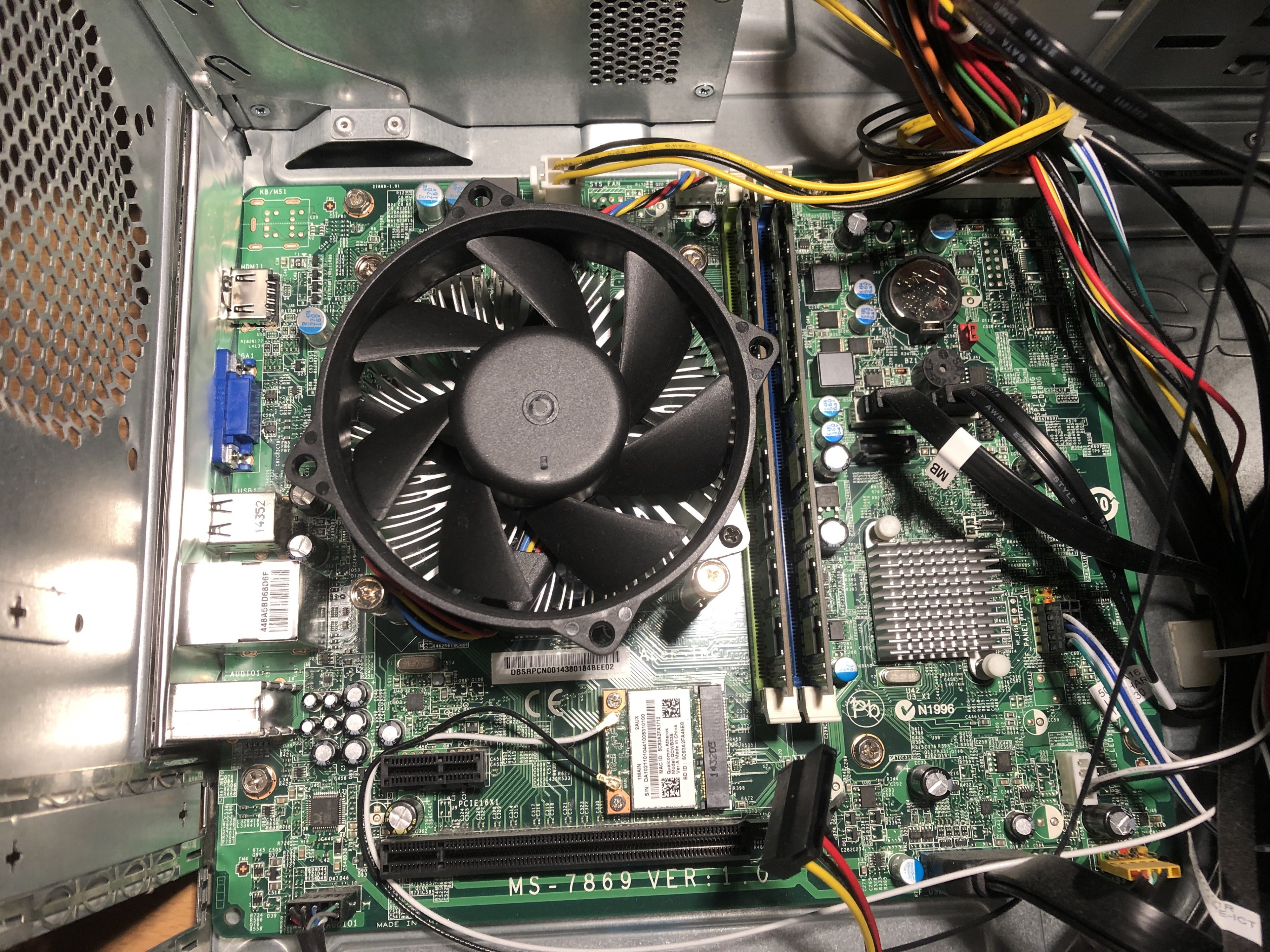

Hab ich auch beim Upload gesehen, sorry. Hier noch einmal umgedreht sowie ein Gesamtbild und die Rückseite mit Netzteillüfter. Das System verfügt neben dem Netzteillüfter & dem CPU Kühler über keinen weiteren Lüfter. Ich hoffe, dass das nun aussagekräftiger ist. :)
  • das scheint mir kein Standard ATX Faktor zu sein. vielleicht passt ein mATX Board da rein. Vielleicht. Das wär für ein allfälliges Aufrüsten interessant.
  • immerhin scheint das Netzteil Standard zu sein, solltest du also wechseln können
  • falls du hier eine GPU einbauen willst, unbedingt 2 zusätzliche Lüfter verbauen

Danke für eure Antworten! Heute habe ich mich aber trotzdem mal hingesetzt und das kleine Mainboard in mein großes Gehäuse mit dem 400W Netzteil gebastelt & siehe da: funktioniert! Einzig die Wifi Karte konnte ich nicht übernehmen. da die Eins mit dem kleinen Gehäuse ist & ich das eh nicht brauch. Ich war überrascht, aber das läuft optimal.
Nachdem ich alles eingerichtet hatte, habe ich noch eine gebrauchte Zotac GTX 1060 Mini 3gb geordert, welche dann demnächst verbaut wird. Das sollte mit dem Netzteil & der CPU gut funktionieren. Mit dem Mainboard sollte das auch klappen, wie ich recherchiert habe. Gerade muss ich eben noch mit der R7 arbeiten, aber das passt schon für ein paar Tage.
Leider gibts auf dem Board keine Anschlüsse für zusätzliche Lüfter, welche ich dann also direkt am Netzteil anschließen werde. War ja bei dem alten Mainboard auch nicht anders. Das hatte zwar Stecker, aber steuern ließen die sich trotzdem nicht.
Wie man auf den Bildern sehen kann, befindet sich direkt neben der Grafikkarte der USB 3.0 Anschluss, welchen ich dann wohl entfernen muss, da die 1060 gerade so darüber ragt. Aber da ich die 3.0 Geschwindigkeit selten benötige, kann ich sehr gut damit leben.
