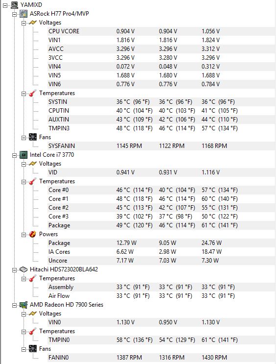

Verbindungen sitzen alle fest. Die Temperaturen habe ich mal mit HWmonitor nachgeschaut siehe Screenshot
So ich hab den Pc nun mal "abkühlen" lassen und die Temps. im Bios aufgeschrieben, CPU 42°, MB 29° nach ca. 3min CPU 45° und MB 32°.
Die Temperaturen im UEFI sind nicht interessant. Sie werden auch nur berechnet, es liegt aber nicht die Last an, die unter FIFA anliegt.
Daran liegt es nicht - so der Anschein -

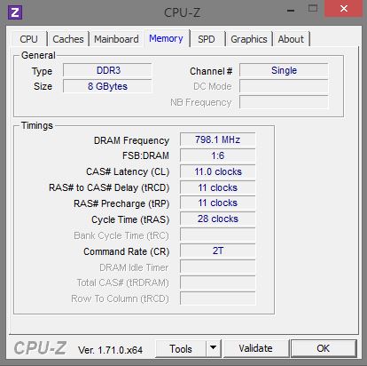

>> CPU-Z - "Memory" > was wird dort angezeigt ?

TRC = 36 oder 41
TRFC = 160 oder höher
oder
RAM= 1333 (667)
9-9-9-27 / TRC 36 / TRFC 160 (300) / CR = 2N / 1,55V-1,60V bei 1333
11-11-11-28 / TRC = 41 / TRFC 160 (300) /CR =2N - bei 1600 (800)
TESTEN
