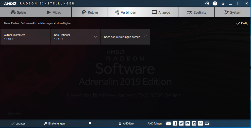

Habe bereits die neusten Treiber. Also eher abwarten auf neue Treiber?

Schaue mal bei amd der offizielle WHQL Treiber mit Stable kennzeichnung ist nähmlich nur der 19.9.2

Okay danke für die schnelle Hilfe, ich probiers mal mit 19.9.2
