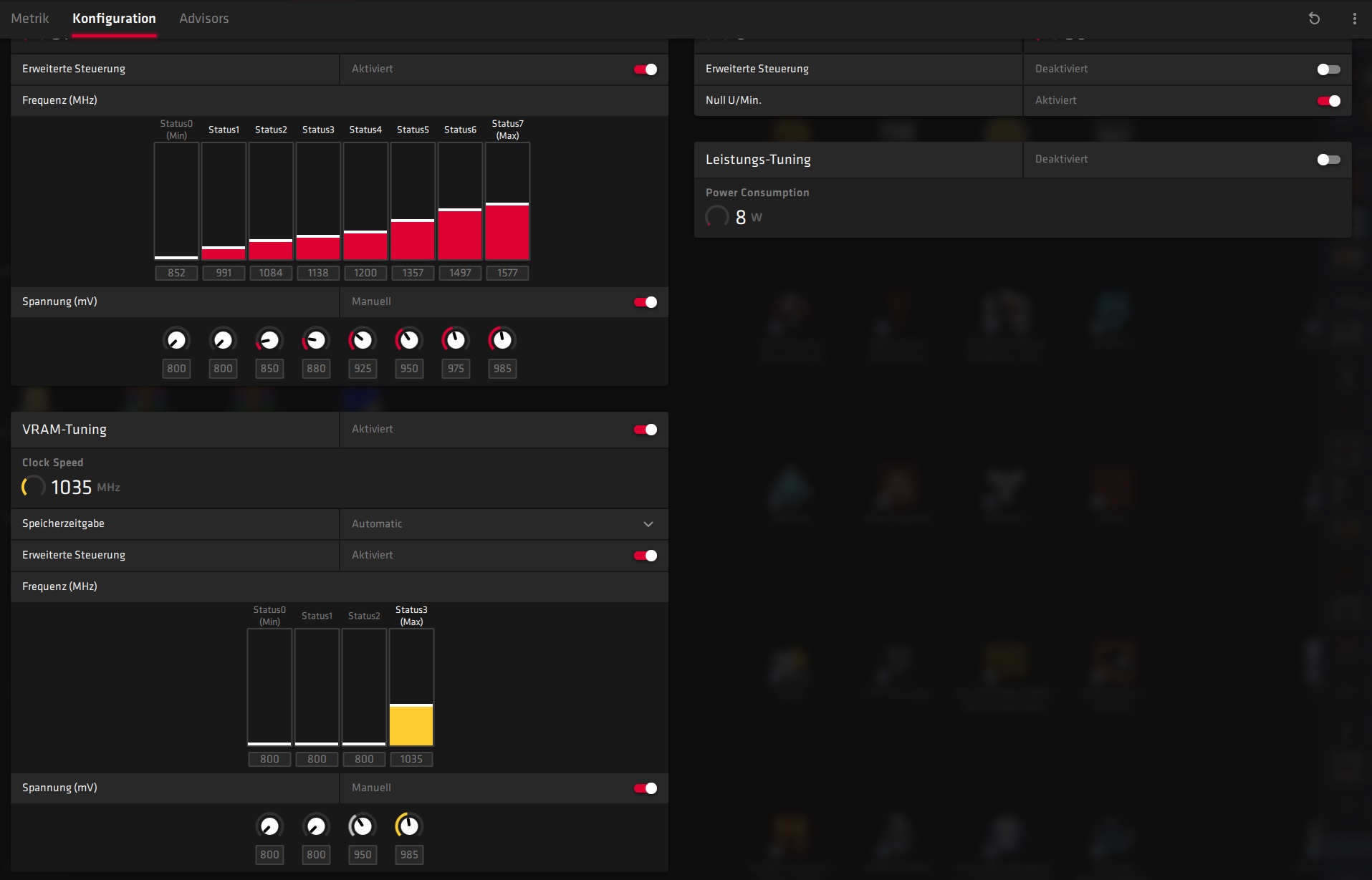

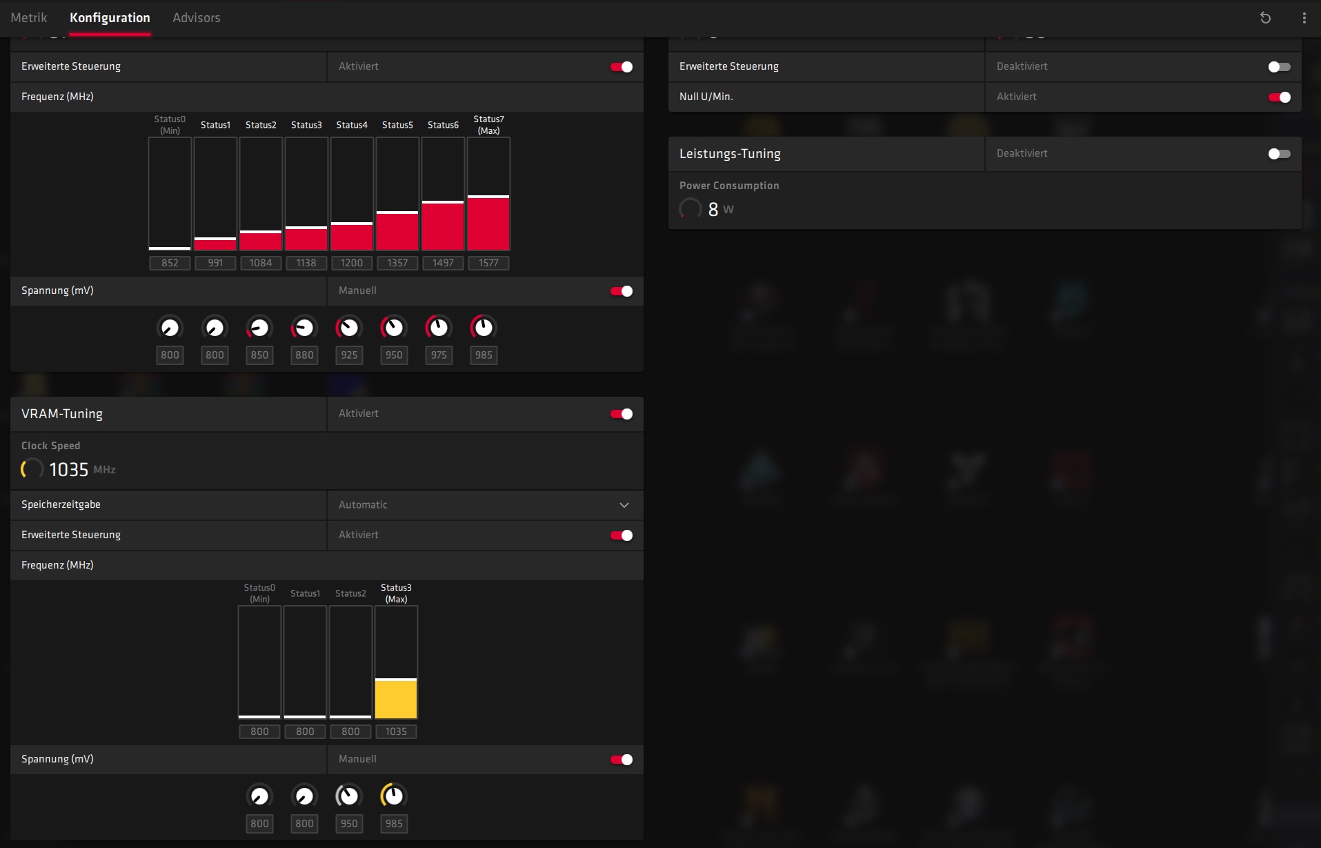

Tyran91 schrieb:
Danke für deine Antwort, welche werte hast du bei den anderen Stufen? kannst du mir dein Setup verraten?
hier meine stable settings:
Corto schrieb:
helferliste mal durchgeguckt ? gibts hier irgendwo im forum..
btw:
das hier heißt für mich aber auch das der treiber abstürzt und neu gestartet wird...
nochmal zum anfang:
die karte macht das auch wenn du garnix tweakst, also nicht diesen registry editor und so zeuch benutzt sondern nur den amd treiber mit den stock werten ?
ja das war damals sogar mit den Stock werten
