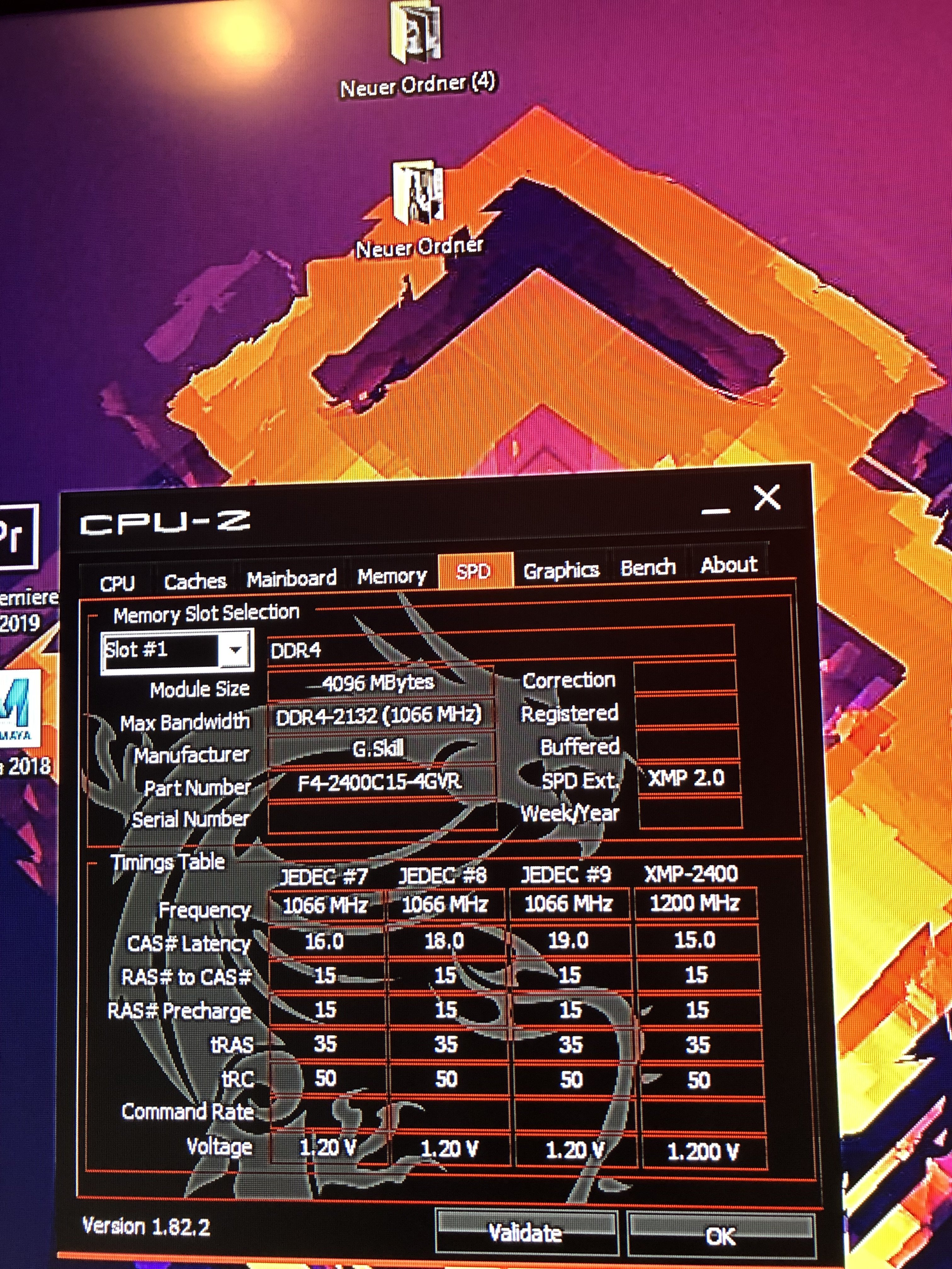

Hier sind noch die Cpu-Z Daten. Kann mich jemand darüber aufklären, was genau JEDEC bedeutet 6 warum die Timings bei den Riegeln verschieden sind?
799718
799719

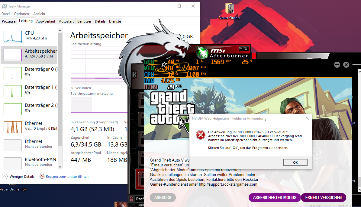

Ebend gerade ist übrigens auch dies passiert:
799774
