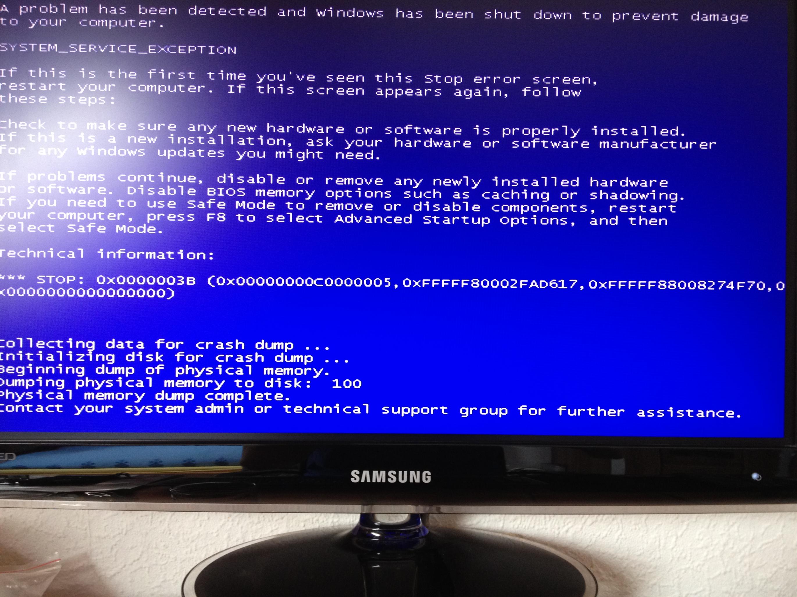

Ich bekomme jetzt mittlerweile so ca jede Stunde ein Blue Screen. Der kommt jetzt häufiger wie vor 2 Wochen, da hatte ihn ca. 1 mal am Tag.
Ich habe mal ein Bild davon gemacht, vielleicht könnt ihr mir sagen worum es sich handelt. :)

System neu erst installiert? Würde Treiberprobleme ausschließen
Kürzlich was installiert?
Aktuelle Win Updates drauf?
Temperaturen OK?
Prime95 mal ausführen bzw Memtest
Kommt der Fehler im Betrieb oder beim Herunterfahren?

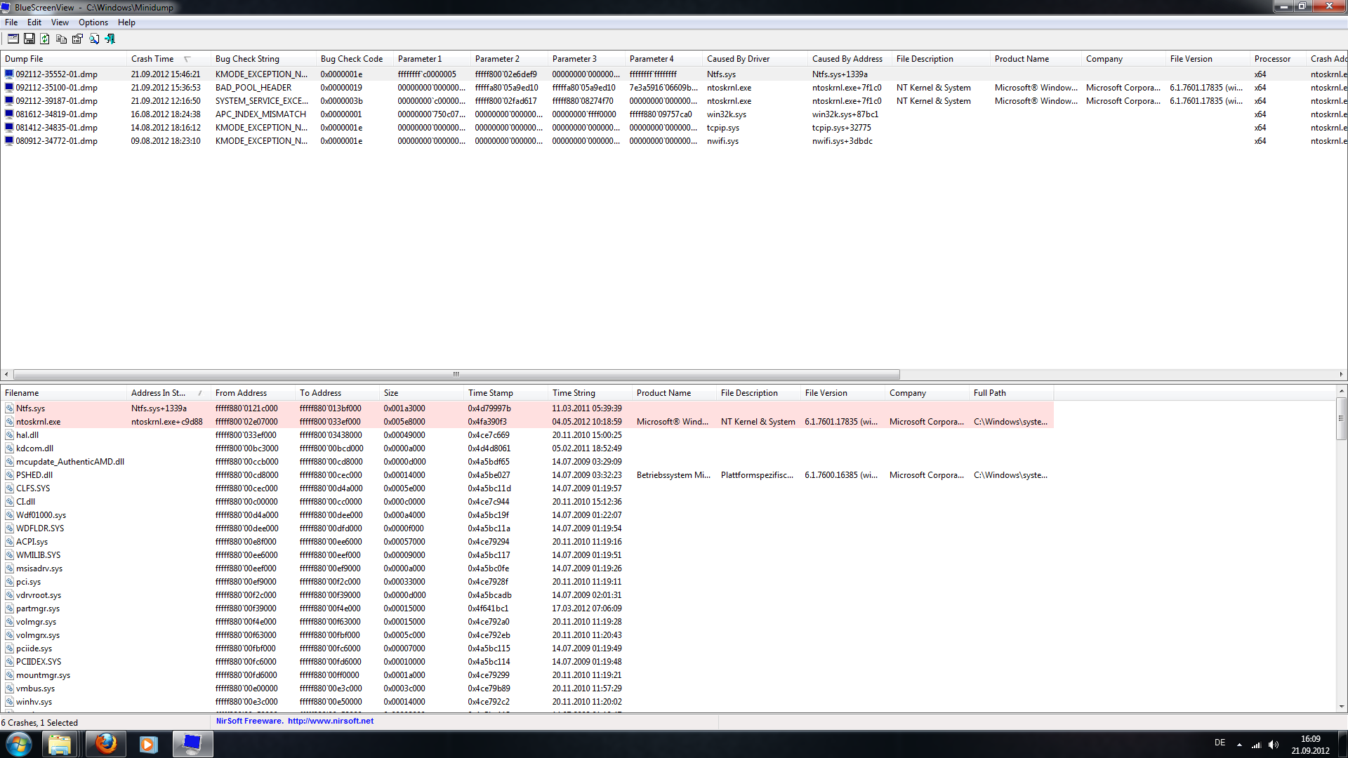

hi
installier doch mal den BlueScreenView und dann schau mal was der fehler ist
hab ich jetzt gemacht ich lade das Bild mal hoch.
Hast du zufällig eine Crucial M4?Oder hast du "nur" eine HDD?
Wenn du die Crucial M4 hast, taucht ab 5000 Betriebsstunden stündlich ein Fehler auf. Ein Update auf neueste Firmware behebt das Problem.

Ne aber ich habe die Adata S510 verbaut
Neueste Firmware drauf?
RAM Module auf Fehler geprüft?In letzter Zeit irgendwie schärfere Timings probiert?
Ich würde, wenn Du Windows wirklicht schon 1,5 Jahre drauf hast, eine Neuinstallation versuchen. Bekommst Du den Bluescreen dann wieder, wird es die Hardware sein. Meine Richtung - Speicher/HDD und die Adata ist sowieso sehr empfindlich ^^
nein die aktuellste ist nicht installiert
Den Speicher vermute ich auch, denn wenn ich grade Spiele kommt der BlueScreen
Dann mach ein Backup von deiner SSD und mache eine neue Firmware drauf.
