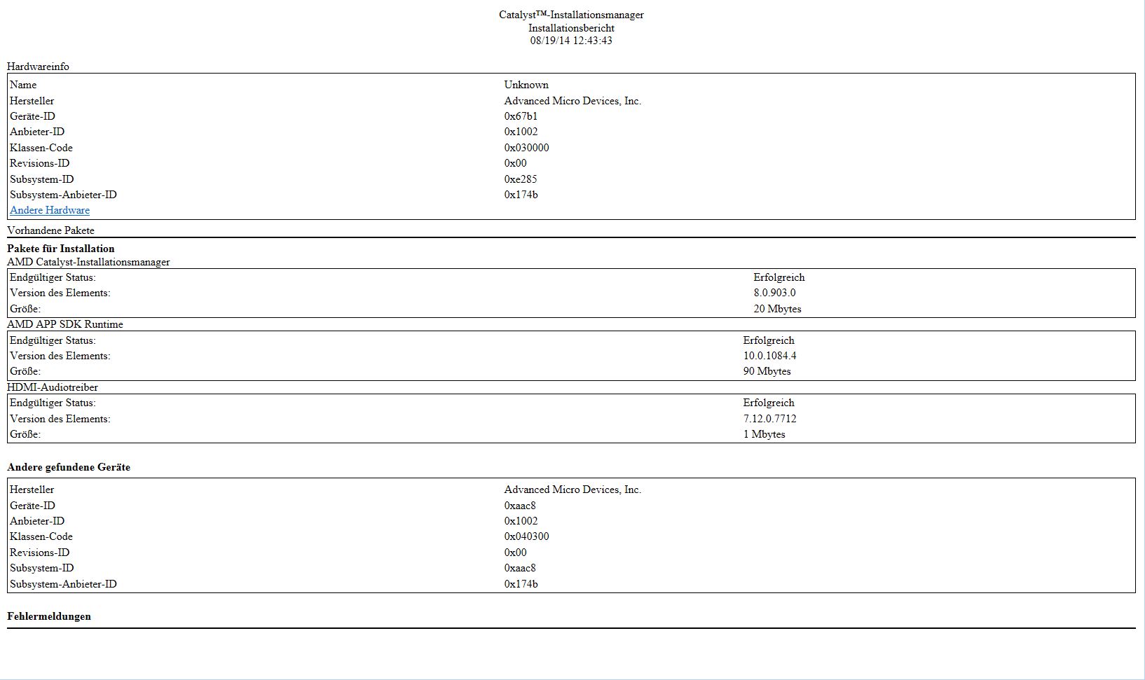

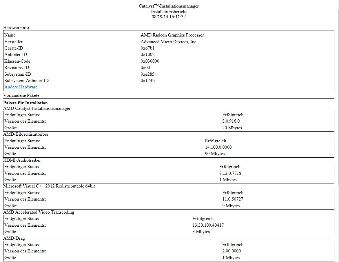

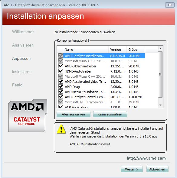

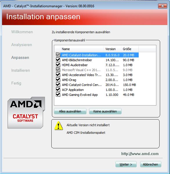

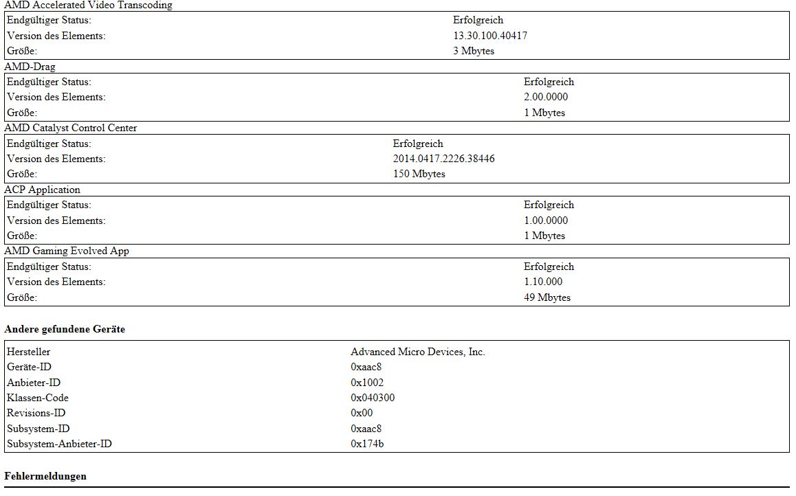

lade gerade den alten 13.1 und probiers damit noch mal
Ok, das ist seltsam. zum einen, kein Blue Screen, zum anderen aber auch kein Catalyst KontrollCenter. Ich mach mal mit anderen Versionen weiter. 13.4/13.9/13.10
Mal schauen ob einer funzt

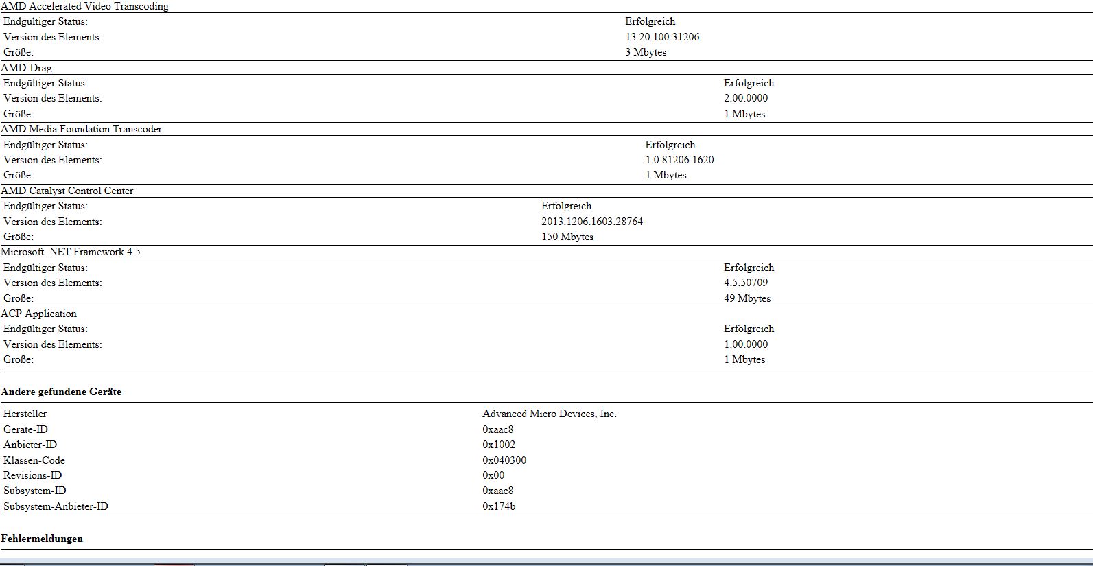

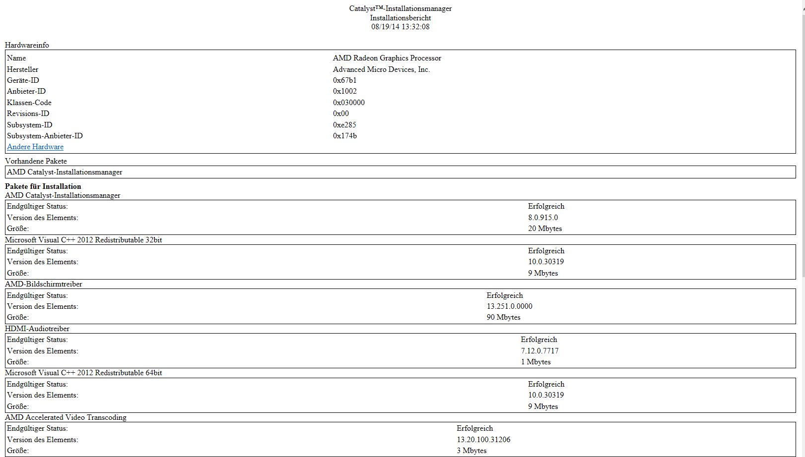

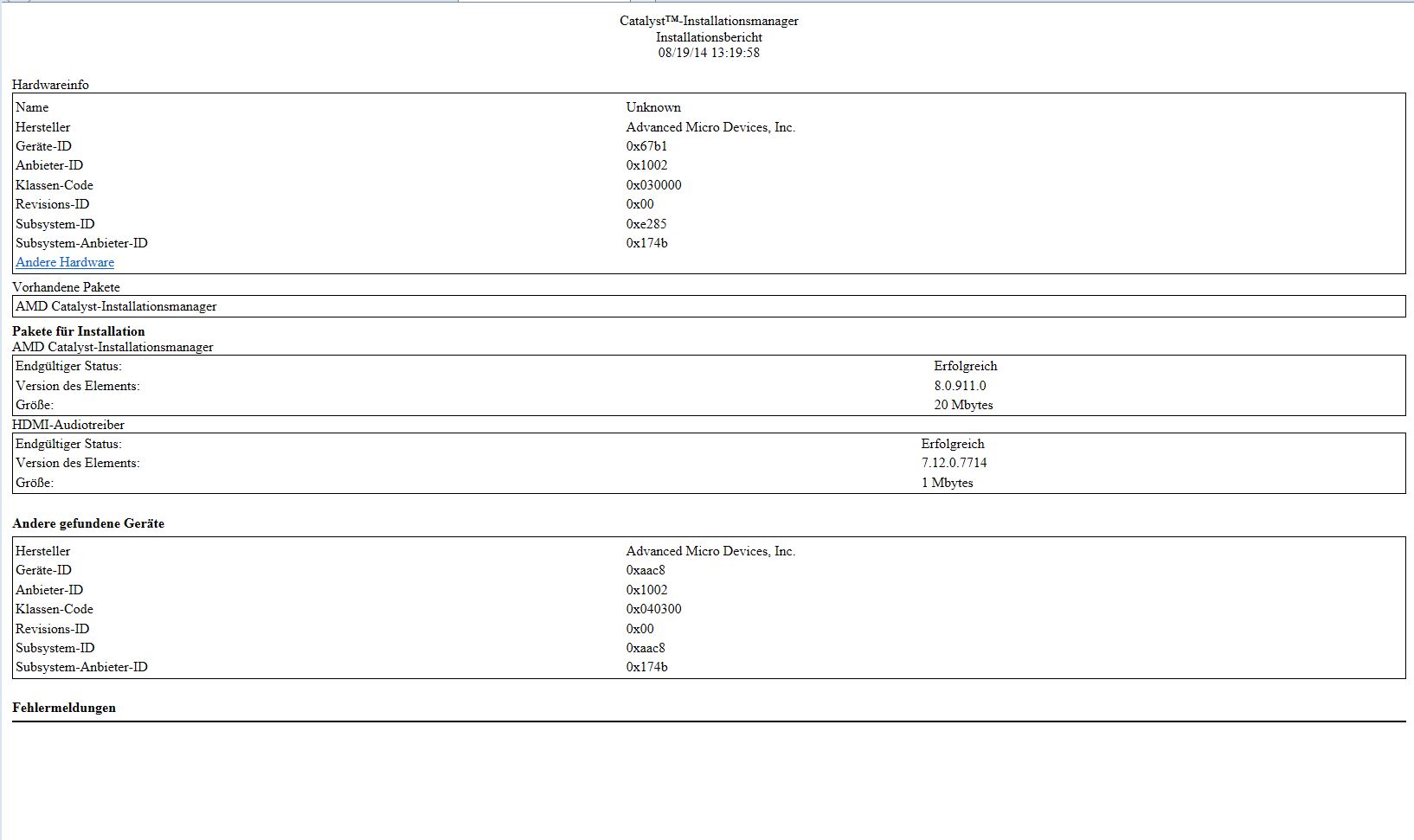

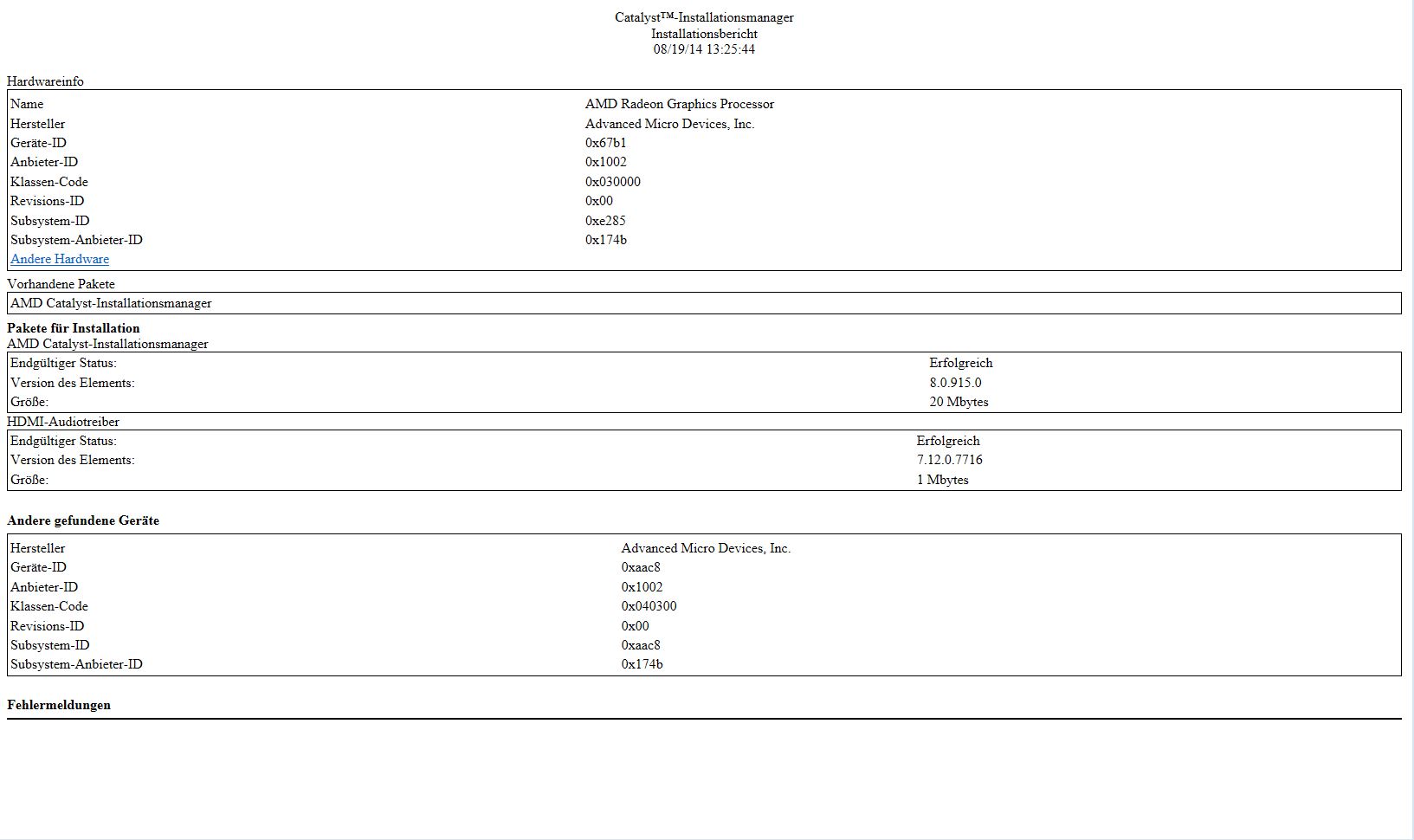

tja, keine änderungen bei 13.4 und 9. Bei 13.12 WHQL wird das KontrollCenter installiert und ich muss neu starten. Danach dann BlueScree, abwohl das irgendwie auch nicht richtig ist. Ich sehe den Bildschirmhintergrund. Der BlueScreen Viewer findet keine "Dumpfiles"
Was ist nur los bei mir. Im Anhang noch die Logberichte von den Installationen
InstBericht 13.9.JPGInstBericht 13.4.JPGInstBericht 13.1.JPGInst Fenster 13.12 WHQL.JPGInstBericht 13.12b.JPGInstBericht 13.12a.JPG

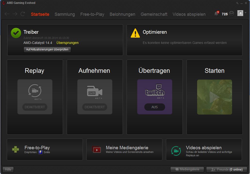

Jetzt ist installiert und ich starte neu wie vom Programm gefordert. Anbei die Screenshots vom InstMang und dem Log.
Und nun fahr ich runter...........................
Beinah die bilder vergessen
InstBericht 14.4WHQL.JPGInstLogA 14.4WHQL.JPGInstLogB 14.4WHQL.JPGRaptr ok.JPG
so, neustart ist durch und da ist nix, nur der desktop hintergrund. Ich seh auch einen Mauszeiger. Rechter Mausklick funzt. Aber nix wenn ich windows taste drücke. oder win+r.
bei rechter mausttaste steht dann ganz oben "catalyst Kontroll Center" aber wenn ich drauf drücke passiert nix.
Affenklammer macht den bildschirm schwarz. Ich kann einen Ordner anlegen. Keine Ahnung was das bedeutet.

ha jetzt über den HWMang die Soundkarte und die GraKa deinstalliert. Rechner wird neu gestartet.
ok, jetzt ist zwar der normale Modus wieder da, aber dafür ist die GraKa wieder Standart VGA ohne 3D Fähigkeiten was ich ja für die Spiele brauche. Das AMD Gaming Evolved Center ist noch da, erkennt aber keine GraKa bei mir. Soll ich den AMD 14.4 noch mal ausführen? Glaub zwar nicht das es was bringt, aber was solls.
Das DxWebSetup hab ich zwar installiert, kann aber nix finden zum ausführen.
Und wieder nix. Ich glaube mir bleibt nur noch das System neu aufzusetzen. Da ist bestimmt irgendwo eine Treiberleiche die ich nicht finde .
Werd einen Jumper Resett machen und von vorne anfangen.
