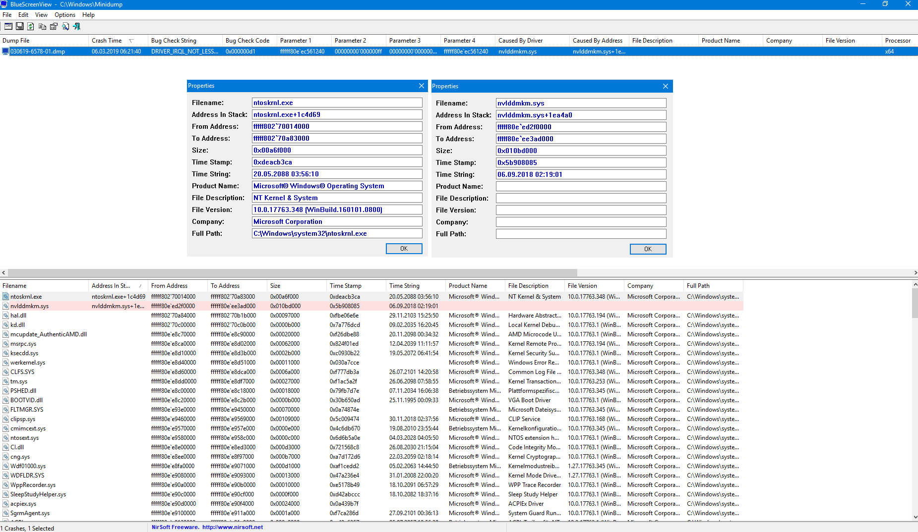

Bluescreenview laden und dann nen screenshot davon posten
Ok, mache ich beim nächsten Mal. Ich bin gerade auf Arbeit, mal sehen ob der screen beim einschalten wieder kommt.
Hier ist der Auszug. Die oberen beiden Dateien waren rot markiert. Da habe ich die entsprechenden Menüs mit in den Screen geschnitten.
Ich verstehe davon natürlich Null. Sind etwa alle Dateien von unten defekt?
