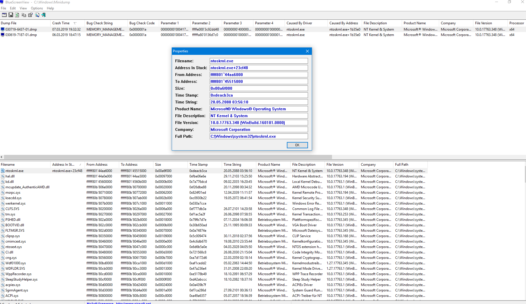

abgestürzt ist bei deinem letzten Bluescreen der Grafikkartentreiber. Die von Nividia haben in letzter Zeit ständig Probleme. Probier da einen anderen aus der älter oder neuer ist.
Abgesehen davon, kann das Problem noch durch eine defekte Grafikkarte oder durch ein fehlerhaftes Netzteil zu Standen kommen. Das Netzteil hast du glaub ich nicht genannt, oder? Ich tippe mal darauf, dass du ein uraltes aus deiner alten Kiste weiterverwendet hast, richtig?

Ich bin langsam am verzweifeln, ohhh man. Scheint ja irgendwas mit dem Speicher zu sein? Hat das evtl was mit dem XMP Modus vom RAM zu tun? Muss ich evtl manuell noch was justieren? Voltzahlen etc?

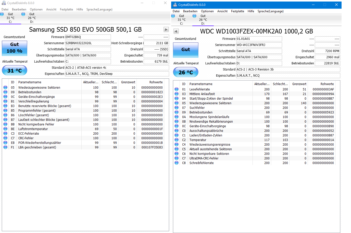

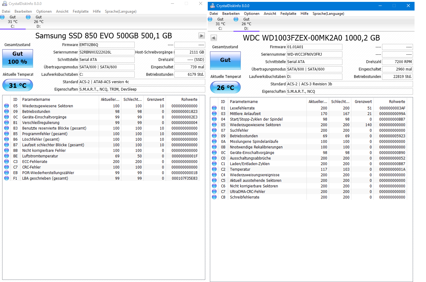

Lad dir mal Crystal Disk info runter und poste einen screenshot von den ganze werten

Hier noch der crytaldisk screen von den beiden Platten: Ist o.k. oder?

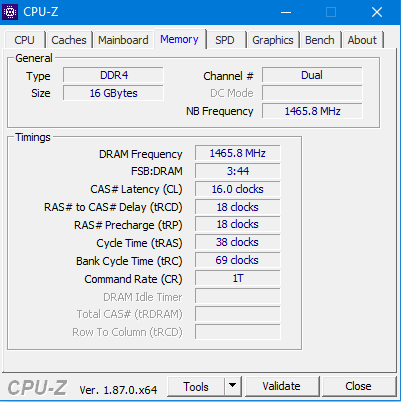

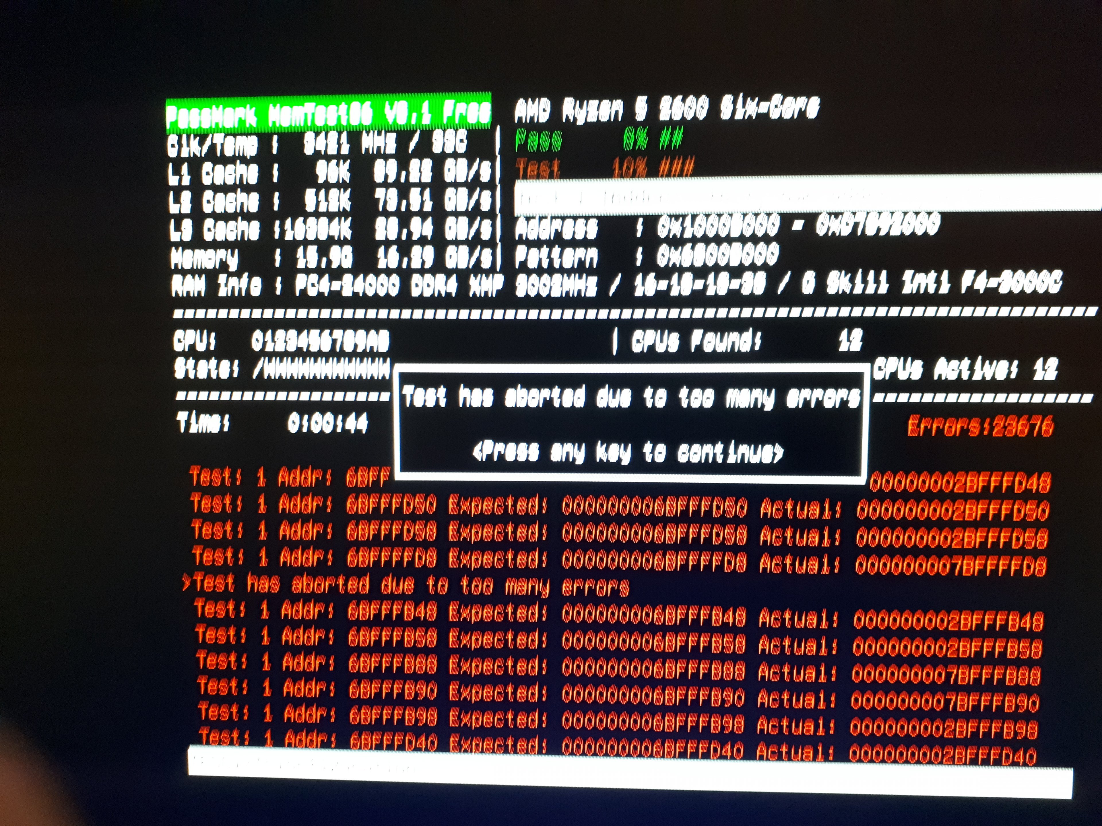

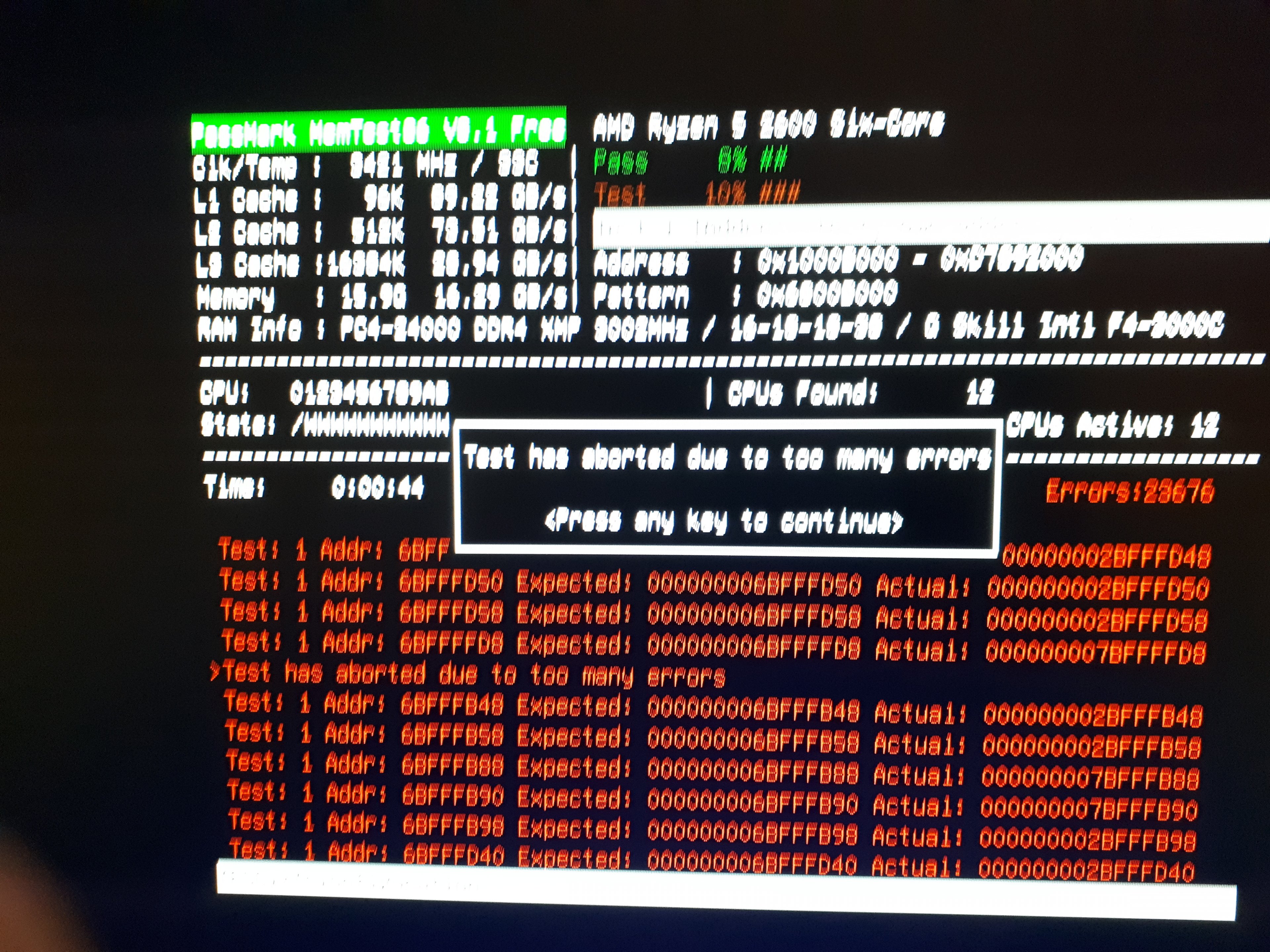

Ohh man, jetzt bin ich beunruhigt. Der Test bricht nach 1min ab mit über 20.000 Fehlern. Sehe ich das jetzt richtig, dass damit die CPU gemeint ist, oder bezieht sich das nur auf den RAM?
Die CPU hat damit nichts zu tun.
Der RAM wirft Fehler. Aber das wussten wir vorhin auch schon. Der Test war also sinnlos, weil du wieder nicht drauf gehört hast, was ich geschrieben habe...

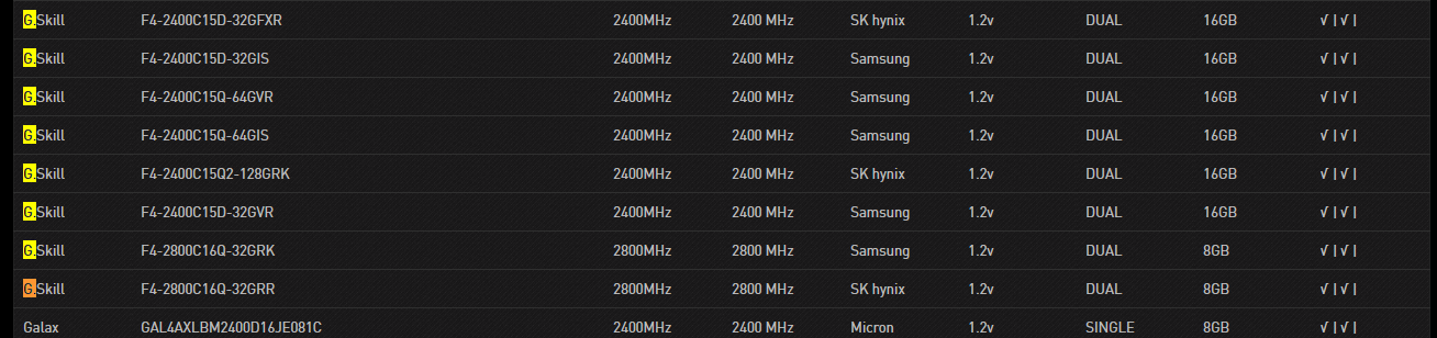

Ich habe jetzt mal Spaßeshalber auf meiner mainboard seite geschaut. Dort steht mein 3000er RAM gar nicht mit auf der compatibility list? Der wurde mir hier aber empfohlen? Weiß jetzt nicht, ob ich mir den gleichen ersetzen lassen soll, oder einen anderen?
Alles klar hab Paranoia^^ Der RAM sollte schon kompatibel sein....hab den defekten Riegel identifiziert mit memtest86 und zocke erstmal mit einem....ist auch "nur" 65% ausgelastet...also läuft erstmal (wenns keine anderen Probleme mehr gibt, bis neuer RAM da ist)
