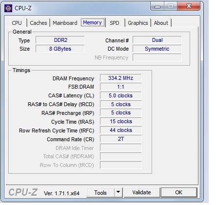

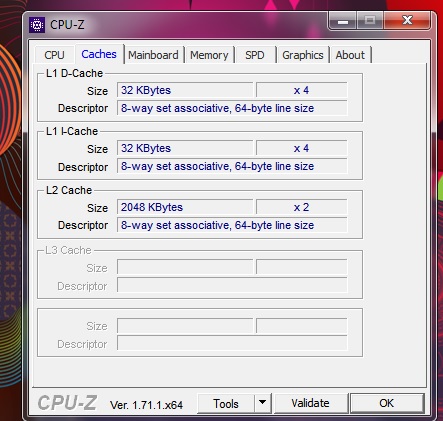

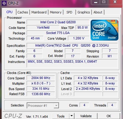

Hey Ihr,
seit einiger Zeit bekomme ich Bluescreen wenn ich Twitch gucke (Twitch.tv).
Anbei habe ich alle Screens von CPUz angehängt hier habt Hier BlueScreenViewer: file:///C:/Program%20Files%20(x86)/NirSoft/BlueScreenView/report.html
Hier ist der Viruscan von der ZIP Datei: https://www.virustotal.com/de/file/...4c49e2277876674836dbe2ba/analysis/1417216515/
Ich habe zum jetzigen Zeitpunk folgendes gemacht:
Grafikkartentreiber per Geräte Manager Deinstalliert. Neugestartet, gewartet bis Windows die Treiber aktualisiert. Versucht Twitch zu schauen. Bluescreen bekommen (Log siehe oben und anbei). Alle benötigten Programm runtergeladen (CPUZ etc.)
Ich hatte schon 5 weitere Abstürze, die ich nicht als Log habe, da ich den PC in der Zwischenzeit mehrmals neugestartet hatte..

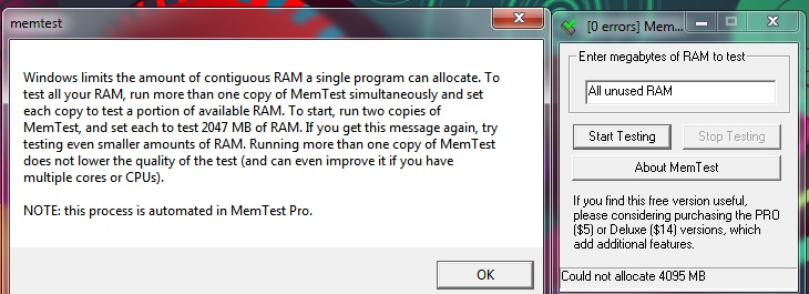

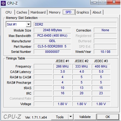

Der Screen von MemTest macht mir besonders sorgen. Ich habe die Befürchtung, dass einer meiner RAM Riegel defekt ist, daher erkennt er auch den 2ten nicht. Aber ich erhalten nirgends sonst ne Fehlermeldung.
Könntet IHR euch meiner Annehmen??
DANKE im vorraus.
PS: Ich habe weniger Lust den PC zur Reparatur zu bringen und Geld auszugeben, wenn ich es auch abwenden kann :) :)
MFG Kristian

Ich habe nur das gemacht was oben steht. Das mit dem ram weiß ich ja nicht genau. Ich habe die Vermutung das er spinnt da ja memtest Dings sagt das er den einen nicht findet.
Und was ist Vcore?
wo steht denn das 1 Modul nicht erkannt wird ? Meinst du die leere 1. Spalte unter "SPD" ?
Verwende einen richtigen Speichertest, wie Memtest86+. Alles was unter Windows läuft taugt nichts.

Und ich weis immernoch nicht was ein VCore Problem ist :)

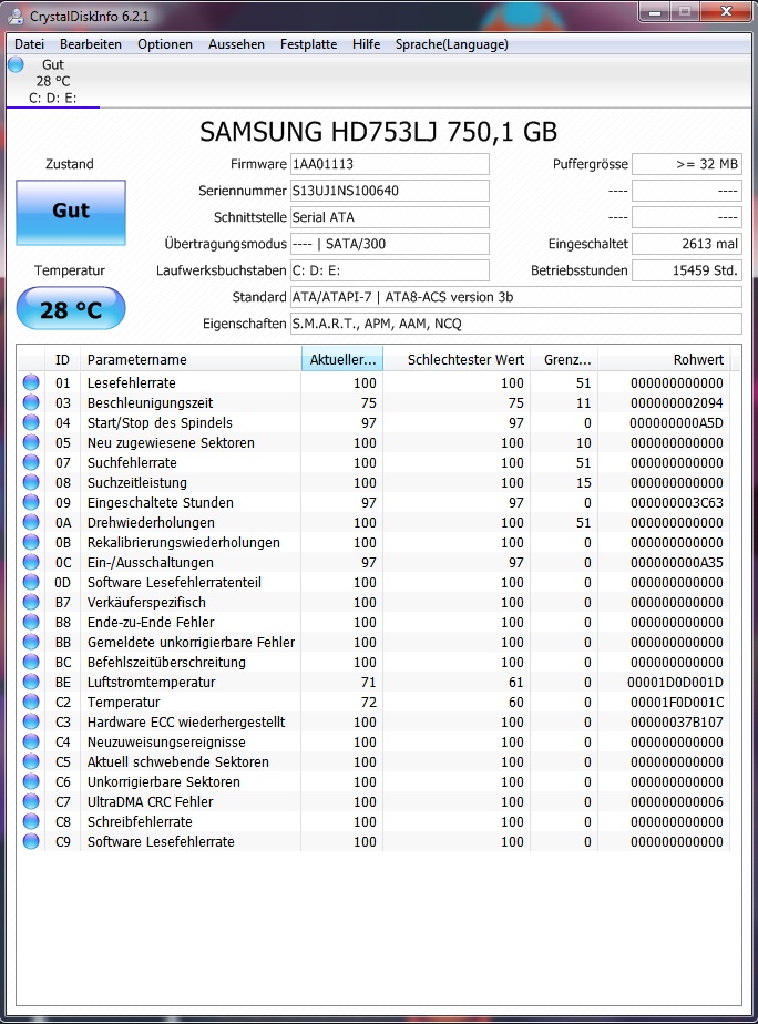

Könnte ein Speicherproblem sein. Wie gesagt, einmal Memtest86+ für ein paar Stunden/über Nacht laufen lassen und mal testweise die Hardwarebeschleunigung für den Flashplayer deaktivieren. Bitte auch einen Screenshot von CrystalDiskInfo hochladen (Fenster ganz aufziehen).
Mit vCore ist die Spannung für die CPU gemeint, also dass diese zu niedrig eingestellt ist. Bei bestimmten Konfigurationen muss man die manuell im Bios anheben. Du hast aber nicht übertaktet oder nutzt "Tuning"-Tools?
Nein ich nutze keine Tuning Tools.
Anbei der Screenshot

Der Screenshot von MemTest????
Also wenn man den Hinweis von Memtest (wie im Screenshoot zu sehen) richtig interpretiert, dann daß möglicherweise
nicht der gesamte RAM aus Software-technischen Gründen getestet werden kann und man stattdessen den Ram aufteilen soll und dann jeden Bruch separat einem Testlauf unterzieht. Laut CPU-Z werden in seinem System ja auch 8 Gigabyte gemeldet, ich denke nicht daß hier der Fehler in nicht erkannten RAM-Modulen liegt. Einfach nochmal Memtest laufen lassen und bei der Option statt "All unused Ram"diesen entsprechend aufteilen...
Soll ich den die Meldungen von Memtest kopieren oder bekomm ich zum Schluss ne Auswertung??
Vergiss Memtest und nimm Memtest86+. Der testen den kompletten(!) RAM. Den solange laufen lassen, bis Fehler gemeldet werden.
Bei der HDD werden CRC-Fehler gemeldet. Beobachte, ob der Wert (6) weiter ansteigt. Wenn ja, musst du das SATA-Kabel prüfen und ggf. austauschen.
Wie kann ich das beobachten??

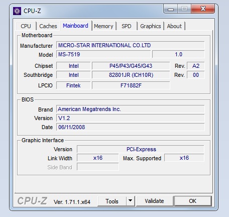

Kann ich für das Mainboard cpuz_Mainboard.jpg folgenden RAM benutzen: https://www.alternate.de/Mushkin/DIMM-4-GB-DDR2-800-Kit-Arbeitsspeicher/html/product/793256? ???
Mit CrystalDiskInfo. Einmal alle paar Tage reinschauen reicht.

Ja, aber warum? Dass der Speicher das Problem ist, steht doch noch gar nicht fest. Außerdem wäre es dann besser ein 8GB-Kit zu holen als 2x ein 4GB-Kit.

Ah, ich habe die Preise für DDR2 nicht im Blick, ist ja veraltete Technologie. Das Problem ist, dass du dann wieder Vollbestückung hast, damit haben einige Boards Probleme.
Es gibt ein Bios-Update für dein Board, dass die Speicherkompatibilität erhöht. Sobald feststeht, dass der Speicher nicht defekt ist, wäre ein Update ratsam.
