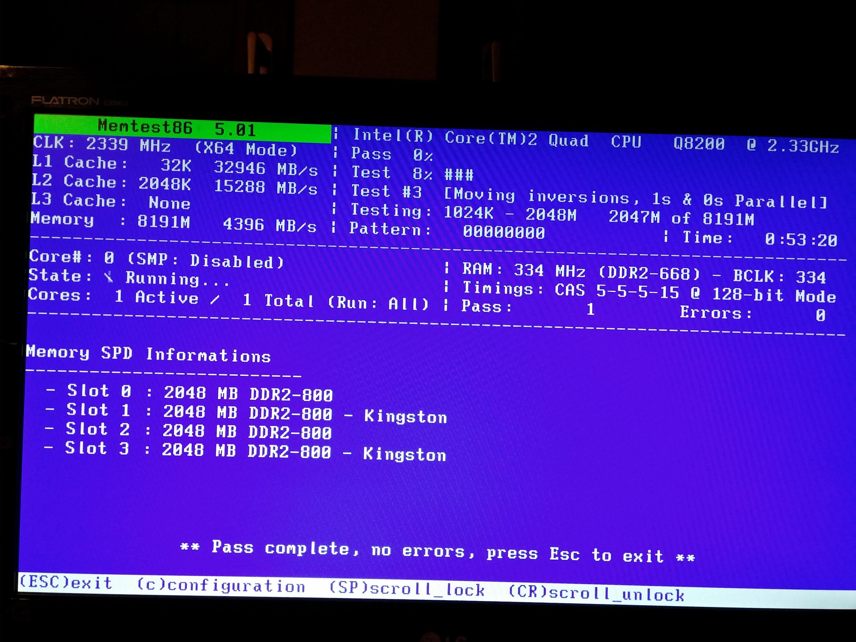

Ich hab das Programm durchlaufen lassen hier ist das Ergebnis:
Da dies keine Fehler aufwies, was sollte ich als nächstes Überprüfen :(
1 Pass ist nichts. Lass es über Nacht laufen.

OK, dann werde ich das mal über Nacht laufen lassen, aber wenn ein Error in der Nacht auftritt, macht er den trotzdem weiter?

Memtest86+ läuft immer in einer Endlossschleife, auch wenn Fehler auftreten.

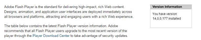

Da die Probleme wirklich nur bei twitch.tv auftreten, ist ein Speicherproblem aber eher unwahrscheinlich. Welchen Browser und Falsh-Player-Version benutzt du? Passiert das auch auf Youtube?
Der Flash-Player ist nicht aktuell!!! -> https://www.computerbase.de/downloads/browser/adobe-flash-player/
Alten Player vorher deinstallieren, dann auch den Uninstaller drüberlaufen lassen.
EDIT: Der Flash-Player ist in Chrome integriert, du musst also Chrome selbst aktualisieren.

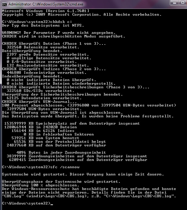

Starte eine cmd.exe als Administrator und gebe "chkdsk c:" ein. Werden Fehler gefunden, gebe "chkdsk c: /F " ein, bestätige die Meldung und starte den PC neu. Danach den Befehl "sfc /scannow" eingeben (kann etwas länger dauern). Das Ergebnis dann hier posten.
Der Screenshot von chkdsk und scannow hier: chkdsk_c_scannow.jpg
Das LOG File konnte ich nicht öffnen auch nicht als Administrator es hat ca. 160 mb, ich bezweifle das ich das hier hochladen kann.

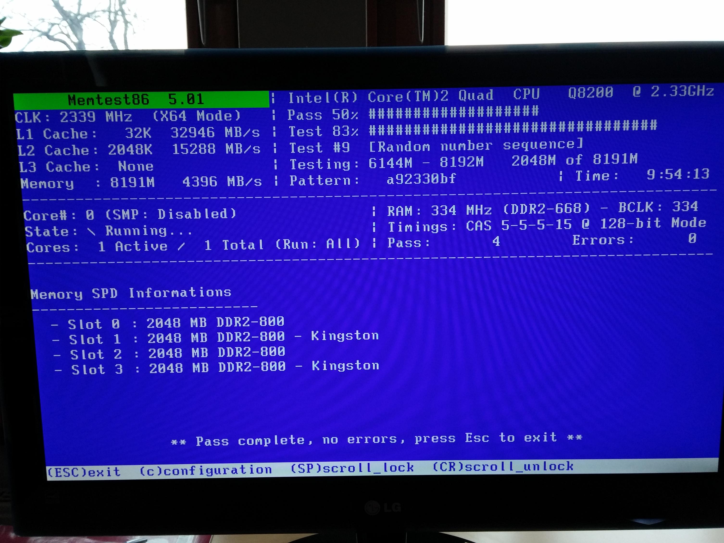

EDIT: Hier der Screenshot von MemTest der über Nacht durchgelaufen ist (Bin Mitternacht oder so ins Bett): 20141130_100055.jpg
Du kannst (wieder mit cmd.exe als Admin) die wesentlichen Teile herausfiltern:
Code:
findstr /c:"[SR]" %windir%\logs\cbs\cbs.log >sfcdetails.txt
Zippe die sfcdetails.txt und lade die hier hoch.

Der RAM ist in Ordnung, läuft aber nicht auf den 800MHz. Schreibe dir die Einstellungen zu Bootreihenfolge und in welchem Modus der SATA-Controller läuft (IDE/AHCI) aus dem BIOS auf. Dann führe ein BIOS-Reset durch (siehe Handbuch), mit anschließendem laden der Defaults und wiederstellen der aufgeschriebenen Werte. Dann nochmal ein Screenshot von CPU-Z, Reiter "Memory" hochladen.

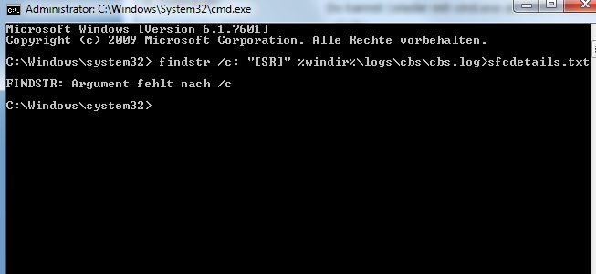

- Geht nicht habs auch mit leerzeichen zwischen .log und >sfcdetails.txt versucht.

Das Leerzeichen zw. /c: und "[SR]" muss weg.
Wenn du dir zutraust Windows neu zu installieren, sollte ein BIOS-Reset kein Problem für dich sein. Ein BIOS-Update ist wieder eine andere Geschichte.
Kopiere den Befehl so, wie es geschrieben habe, in die Box (dort Rechtsklick -> Einfügen, STRG+V geht nicht).
Dann liegt die Datei jetzt unter c:\Windows\System32
Die Datei ist 0KB groß...
Neuer Versuch: Lösch' die cbs.log und führe sfc /scannow nochmal aus. Lade dann die gezippte cbs.log hoch. Die sollte jetzt kleiner sein.
Die Datei C:\Program Files\Reference Assemblies\Microsoft\Framework\v3.0\System.Runtime.Serialization.dll ist beschädigt.
Deinstalliere bzw. deaktiviere .Net Framework 3.5 über die Windows-Features (erreichst du auch über "Programme und Funktionen"). Nach einem Neusstart wieder auf die gleiche Weise aktivieren und Windows Update drüberlaufen lassen.
