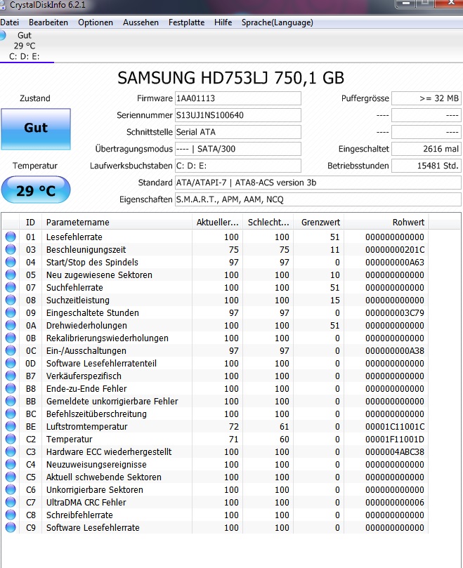

Wider ein Hinweis auf ein Speicherproblem. Was sagt den CrystalDiskInfo mittlerweile zu den CRC-Fehlern?

EDIT: Hier der Screen von Crystaldisk: Crystaldisk.jpg
Werte von CDI sind OK. Ja, der 2. Test auch mindestens eine Stunde. Je länger desto besser.
