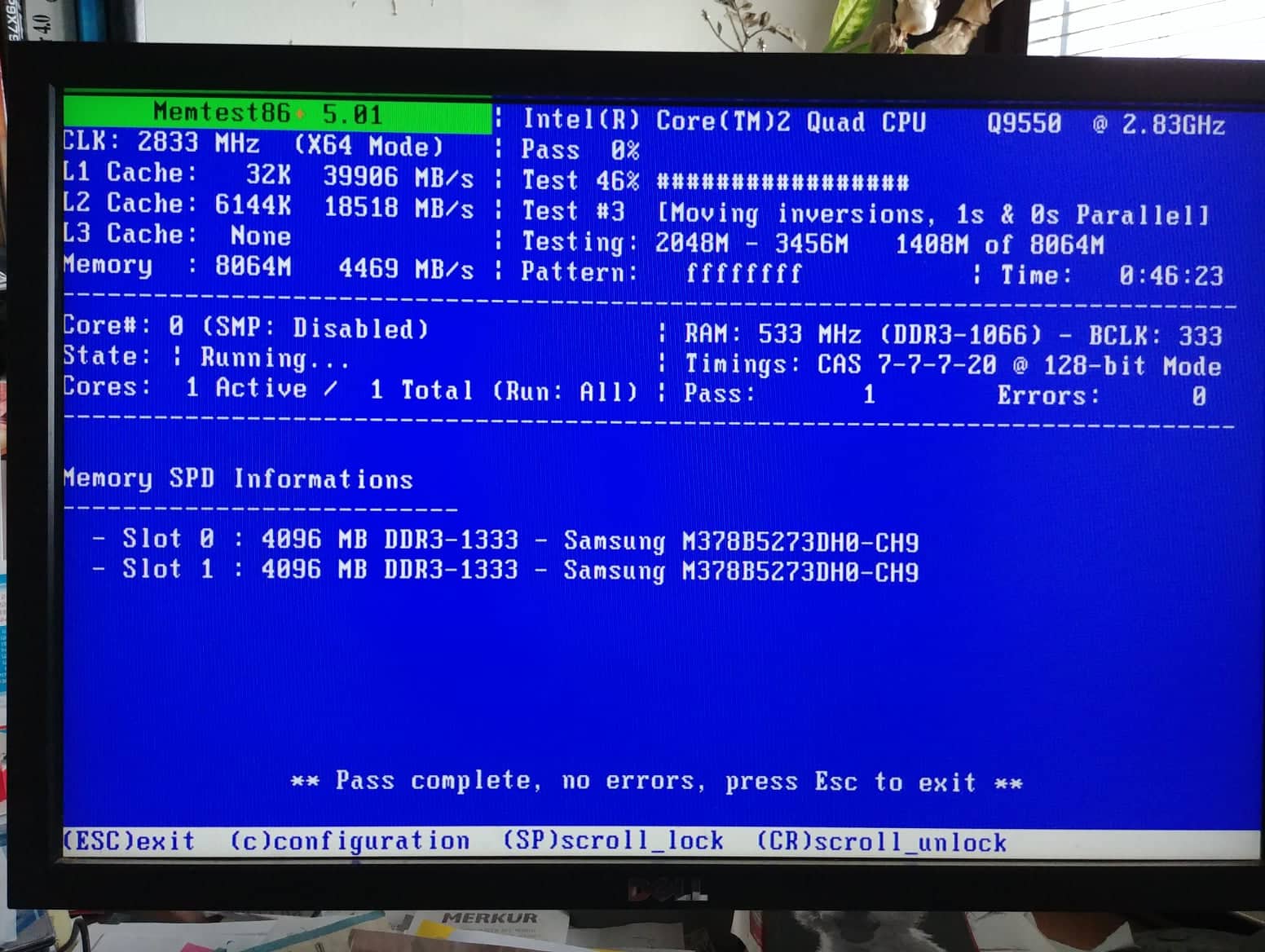

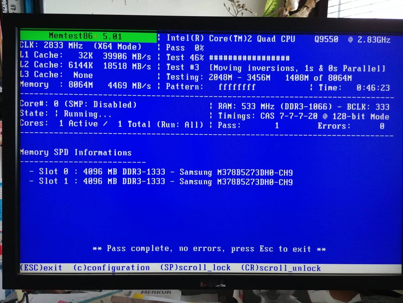

sorry, hab vergessen zu erwähnen: MemTest ist gestern mehrere Stunden mehrmals durchgelaufen, zeigte keine Fehler an (Screenshot liegt bei, von einem nochmaligem Durchlauf von soeben, daher nur 1 x).Nickel schrieb:Dachte es gebe Ergebnisse bzgl. der Neuinstallation, Fortschritte.
Der Speicher dürfte somit i.O. sein, außer das Problem tritt wirklich nur alle 24 Stunden mal auf.

Dieser Fehler ist beim Speicher entstanden.
Auf Deinem Bild ist zu sehen das der Arbeitsspeicher in Slot 0 und 1 steckt.
Bist Du sicher das dies dem Handbuch des Motherboard entspricht?
Außerdem ist Dein Memtest nur ein Pass gelaufen.
Der Test sollte 4 Pass laufen.

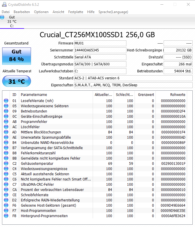

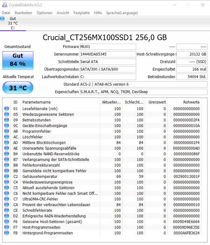

Auch mal die SMART Werte der Festplatten auslesen.
https://www.drwindows.de/news/software-vorstellungen/crystaldiskinfo

Die beiden Speicherriegel deshalb auf Slot 0 und 1, da das MoBo nur über diese beiden Slots verfügt.
"4 Pass" beim MemTest heißt was genau? 4 Durchläufe? Wie weiter oben erwähnt, das ist gestern passiert, über mehrere Stunden. Keinerlei Fehlerhinweise. Werde den Test jetzt aber nochmals wiederholen und darauf achten, daß er mind. 4 x abläuft.
Crysteldiskinfo-Screenshot der SSD liege hier bei.
