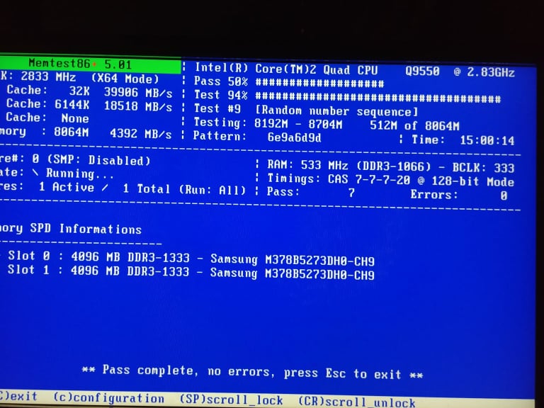

Außerdem ist Dein Memtest nur ein Pass gelaufen.
Der Test sollte 4 Pass laufen.
so, habe den Memtest von gestern auf heute nochmals durchlaufen lassen, 7 1/2 Pass, 15 Stunden - siehe Beilage - keine Auffälligkeiten.
Auch wenn die bislang zum Bluescreen erschienenen Fehlermeldungen auf den Speicher hinweisen - der dürfte wohl nicht die Ursache des Problems sein.
Aber wir wissen eh, wie das so ist mit den diversen Windows-Fehlermeldungen: sie ähneln dem Wetterbericht - also sie können stimmen, oder auch nicht (meist eher letzteres)
In all den Jahren, wo bei meinen Computern dann und wann irgendwelche Fehlermeldungen aufgetreten sind, die ich entweder gleich alleine lesen konnte oder mithilfe anderer Mitstreiter, oder mittels Google-Suche - allermeist haben sie so nicht zugetroffen :(
Bzw. geben viele Fehlermeldungen ein derart breites Spektrum an Ursachen an, von diversesten Hardwareproblemen bis hin zu einer Vielzahl an möglichen Softwareproblemen, daß man eigentlich gleich würfeln könnte - wäre genau so "exakt".
Eigentlich blöd, daß es in diesem Bereich bis heute noch keine wirklichen Verbesserungen gegeben hat, sprich eine Fehlermeldung, die die Ursache exakt beschreibt, und nicht daß man aus einer Liste von 20 oder 30 Ursachen auswählen kann - das bringt letztendlich genau nichts :(

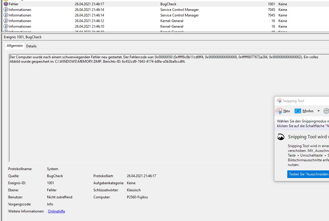

so, nachdem der PC über eine Woche klaglos gelaufen ist, gab es heute zwar keinen Bluescreen, aber einen plötzlichen Neustart des Systems.
Habe mir unmittelbar danach die Ereignisanzeige - System - angesehen, und dort den Eintrag lt. beilieg. Screenshot gefunden.
Die dazu generierte und im Windows-Ordner abgespeicherte Datei MEMORY.DMP ist ca. 900MB groß, selbst nach dem Zippen noch immer 229MB und kann daher hier nicht hochgeladen werden.
