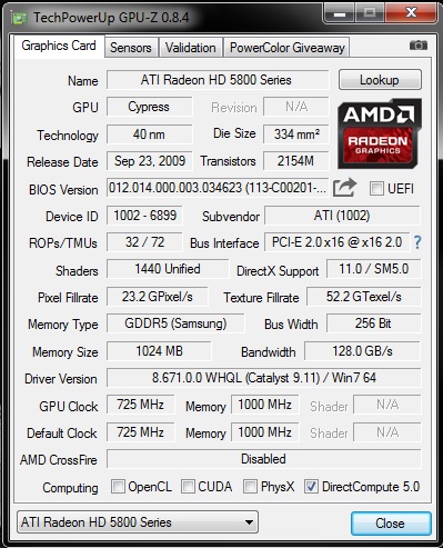

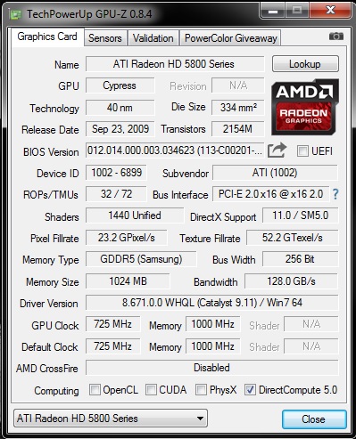

Anbei ist ein Screenshot von der GPU-Z Diagnose, welches hoffentlich alle tech. Details zeigt (ansonsten liefer ich die sofort nach).
Muss ich da eine gewisse abfolge der Updates machen, da die aktuell installierte Version so alt ist?

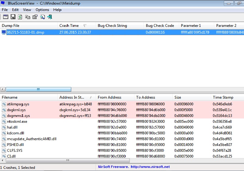

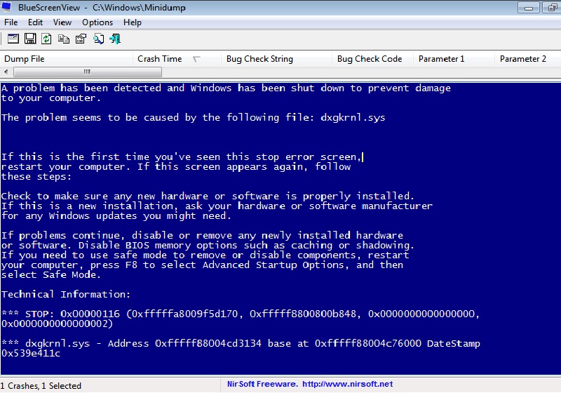

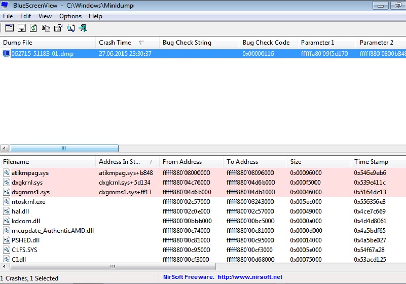

Wegen dem Bluescreen, kann ich den irgendwo auslesen oder soll ich den provozieren und ein Bild davon machen?
Ok, habe ich gemacht, hier das Ergebnis:
Nach der fehlerhaften Installation und dem Neustart durch den Bluescreen funktioniert der Bildschrimtreiber überhaupt nicht mehr und ich muss eine Wiederherstellung des System machen, daher auch die schlechte Qualität der Screenshots.

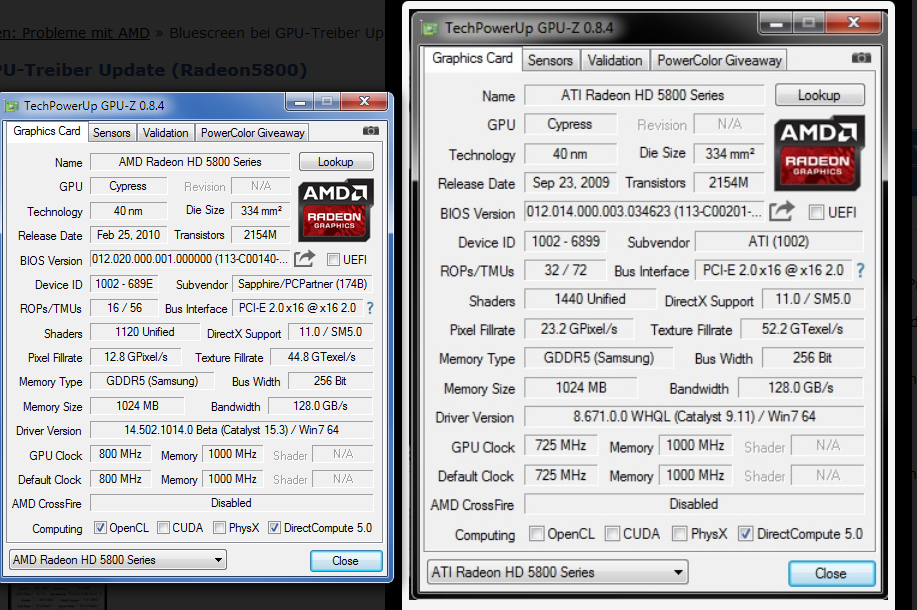

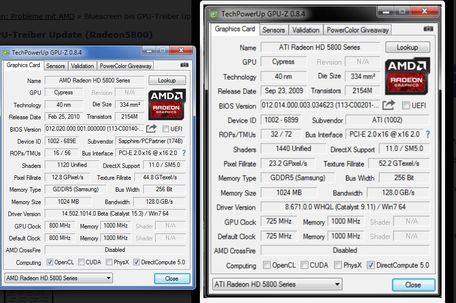

Habe auch die Karte, etwas jünger aber sonst sollte sich nicht viel gändert haben, Catalyst 15.3 installiert, allerdings hatte ich damals erst den Treiber von CD installiert und nach und nach upgedatet.
Hast Du an der Karte etwas gebastelt? Versuch mal zuerst die AllInOne Treiber zu aktualisieren, die DirektX Treiber mit anhaken.
