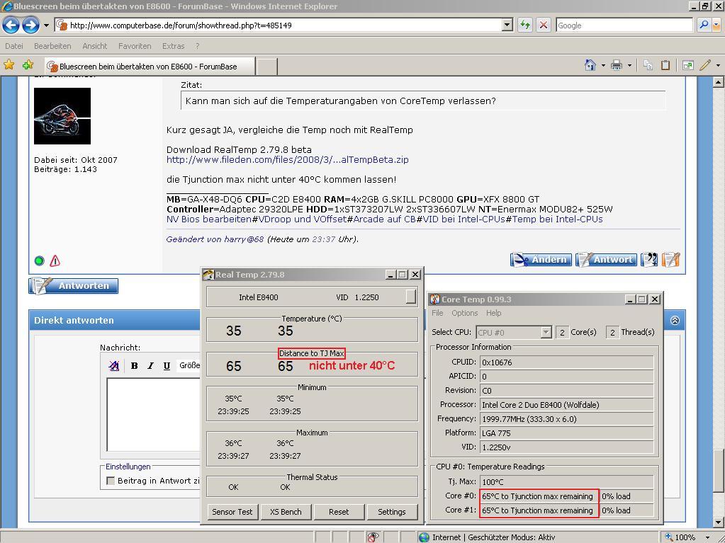

Bluescreen beim übertakten von E8600

TJ-Max sollte nicht unter 30°C fallen (für die E8xxer Serie). 40 finde ich hier etwas zu vorsichtig.
